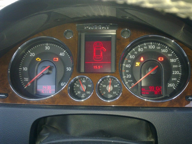

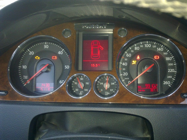

Re: Не горит лампочка "неисправность выпускной системы"
Сообщение andrey_020 » 15 ноя 2010, 14:54
вот что горит у меня при включенном зажигании...
А когда у меня была неисправность, спиралька моргала.
Audi Q7 4L 3.0 CRCA
andrey_020
Сообщения: 3168
Откуда: Белгород
Сообщение E439KT » 15 ноя 2010, 15:01
andrey_020
на тахометре желтая лампочка ввиде водопроводного крана с вентилем (в моем видении)...
E439KT
Сообщения: 2111
Сообщение andrey_020 » 15 ноя 2010, 15:06
E439KT
Ну я так понимаю это "чек енж", т.е. неисправность двигателя... А спиралька есть спиралька, она у меня моргала.
