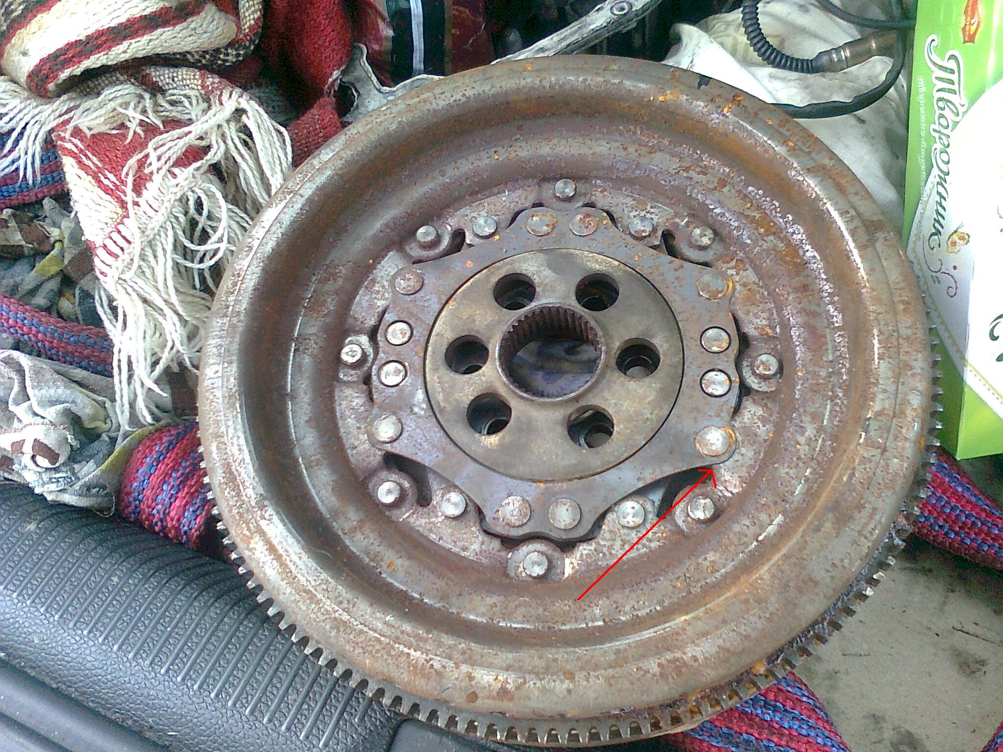

Здравствуйте подскажите мне сняли КПП и сцепление с мотора BMP 2,0 TDI 103 kw а маховик не смогли снять там отверстия под болты не совпадают что делать как снять его?

Надо вехний блин маховика повернуть, пока отверстия не совпадут.

поворачивал но все равно что то не дает чуть чуть не совпадают отверстия
монтажкой заостренное через отверстие упирался в болт и проворачивал сильнее боюсь давить что бы болт не обломать

Вот сюда стучи.

ДРуг он на моторе стоит двухмассовый маховик корзину я снял фередо снял а маховик никак и не проворачивается этот блин с отверстиями

Срезайте клёпки болгаркой, всё равно такой маховик на выброс.

Яуген писал(а):Вот сюда стучи.
Какой красивый блестящий маховик :lol:

ну вот была уже такая идея болгаркой разрезать к едрене фене.ну надеялся еще здесь может что узнаю
