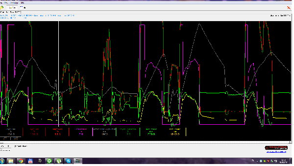

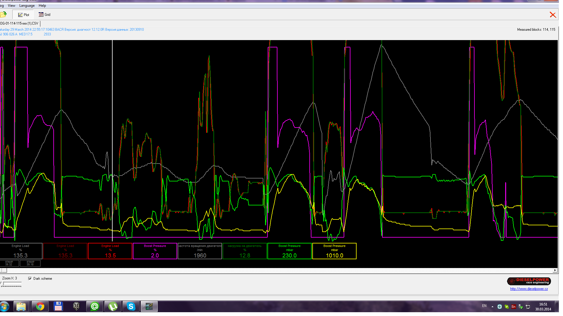

Сообщение Glotov » 30 мар 2014, 13:20
Друзья доброго дня. Вчера снял лог турбы ( вроде правильно). положил в программу dieselpower. что дальше куда смотреть, на что именно?
Glotov
Сообщения: 1648
Откуда: Краснодар
Re: Лог работы турбины.. бензин 1,8
Сообщение pashustic » 30 мар 2014, 14:42
Glotov
Картинку покажи из дизел пауэра
Там графики должны нарисоваться. ;)
Сообщение Glotov » 30 мар 2014, 15:54
ну вот и она

Сообщение pashustic » 02 апр 2014, 11:30
Glotov
ой че то дохрена ты окон наснимал. Скинь на почту мне файл. pashustic@mail.ru

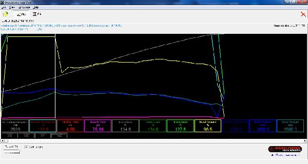

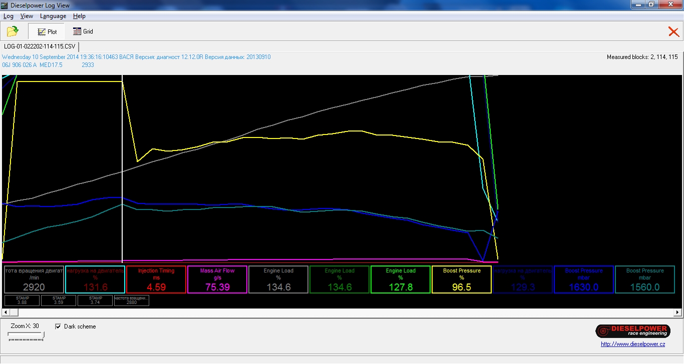

Сообщение greyserge » 10 сен 2014, 19:05
Други кто поможет расшифровать лог турбы, посмотрите пожста. Делал на 3 передаче и газ пол. Турба, такое ощущение, включается после 3 тыс оборотов.
LOG11-01-002-114-115.ZIP
Сообщение Di1Ly » 11 сен 2014, 15:58
greyserge писал(а):Други кто поможет расшифровать лог турбы, посмотрите пожста. Делал на 3 передаче и газ пол. Турба, такое ощущение, включается после 3 тыс оборотов.
аналогичные логи у меня, предлагаю объединить темы.
Ошибка P0299 есть?
Замену клапанов N249, N75 производили?
Турбина дует постоянно. На логах при открытии клапана N75 (Boost pressure % N75) медлено набирает требуемое давление.
Насколько я понимаю на оборотах 2920 клапан N75 ограничивает впуск выхлопных газов вестгейта 60-65% далее давления турбины хватает с запасом. Графики запрошенного давления и актупльного совпадают.
Сейчас у меня график такой же как у Вас. N75 и N249 у меня новые.
Смею предположить что суть проблемы у нас одинаковая.
Турбина медленно нагонятет требуемое значение.
Возможные причины на мой взгляд.
1. Утечка в системе впуска (маловероятно).
2. Трещина в "горячей" части (более вероятно). Часть выхлопных газов выходят мимо турбины.
3. Проблемы с работой вестгейта (клапан ограничения выхлопных газов в турбину). Судя по логам вестгейт работает, но возможно не полностью прижимается пружиной байпас.
Методы борьбы. (мое личное мнение, я не эксперт!!!)
1. Опрессовка системы впуска.
2. Дефектовка турбины.
3. Ковыряние турбины со снятием штока всестгейта.
Как то так ))))
