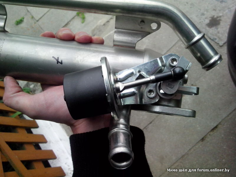

Подскажите, плиз, что за деталь. Двигатель 2.0 дизель BMP
Явно это какой-то клапан рециркуляции отработанных газов.
На нем какие-то приводы., но при перегазовке не двигаются, а из самого клапана сифонят отработанные газы (на фотке видно все кругом черное)
Снимок сделан снизу
ЗАРАНЕ БЛАГОДАНЕН!

Если BMP, Полностью под замену радиатор О.Г.

Так что это за деталь-то, явно не радиатор? Радиатор забит и через нее сифонит? Двиг да, BMP

Байпасный клапан отдельно не продаётся. Меняется радиатор, клапан на нём уже стоит, стоит около десятки.

Ищи тему Радиатор О.г. там есть фото.

Вот номер детали 03G131512AD

Радиатор забивается сажей, заслонка клинит, сам байпас пластиковый и бывает трескается по кругу.
В общем заслонка в радиаторе закрыта и он травит выхлопом в салон. Меняется ЦЕЛИКОМ!!!

Сегодня все осмотрел, сделал ревизию.
Внутри по всем признакам не забито, заслонка вручную передвигается свободно, байпас рабочий .
Проблема в выработавшемся графитовом подшипнике.
Осью заслонки разбило отверстие (именно осью, а не выхлопными газами),
в следствие чего, ось смещается и клинит, и не даёт байпасу открыть заслонку.
Ну соответственно газы прут в зазор.
Набил в зазор графитовой смазки, байпас заработал.
Газы, естественно, сифонят.
Буду думать, что с этим делать

Сегодня решил проблему с ОГ, цена вопроса 1800 из этого 1500 слесарь и 300р. токарю за медную шайбу. Все работает,как часики, даже на низах стала лучше реагировать на педаль, не шипит в салоне не воняет теперь, токарь предлагал с графита шайбу выточить, но я решил медную, хоть графит у него тверже,чем родная была, сажа на заслонке было но не кретичная, вообще отделался легким испугом, поэтому всем советую чинить, ибо выкинуть в 10 раз больше денег, для такого-же эффекта не вижу смысла.

Сергиус писал(а): за медную шайбу. В
ПРостите..а куда вы ее поставили?? :?

А ставится она на шток к актуатору

Вот http://www.audi-club.ru/forum/showthread.php?t=283576 :D
