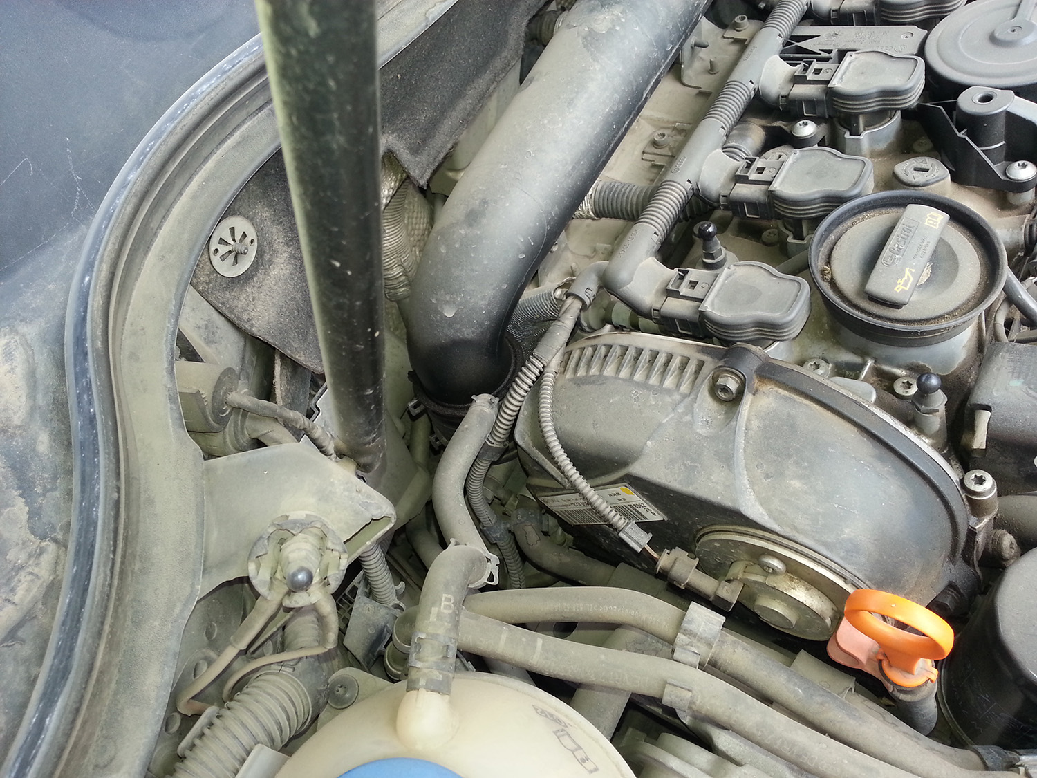

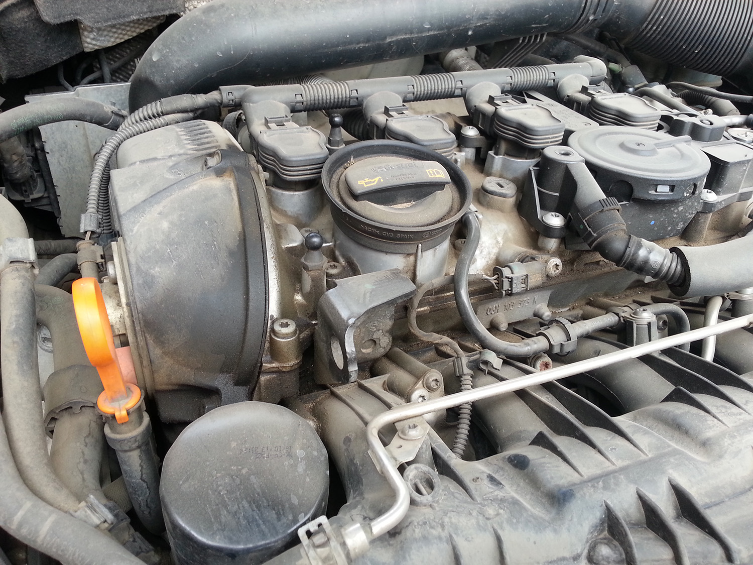

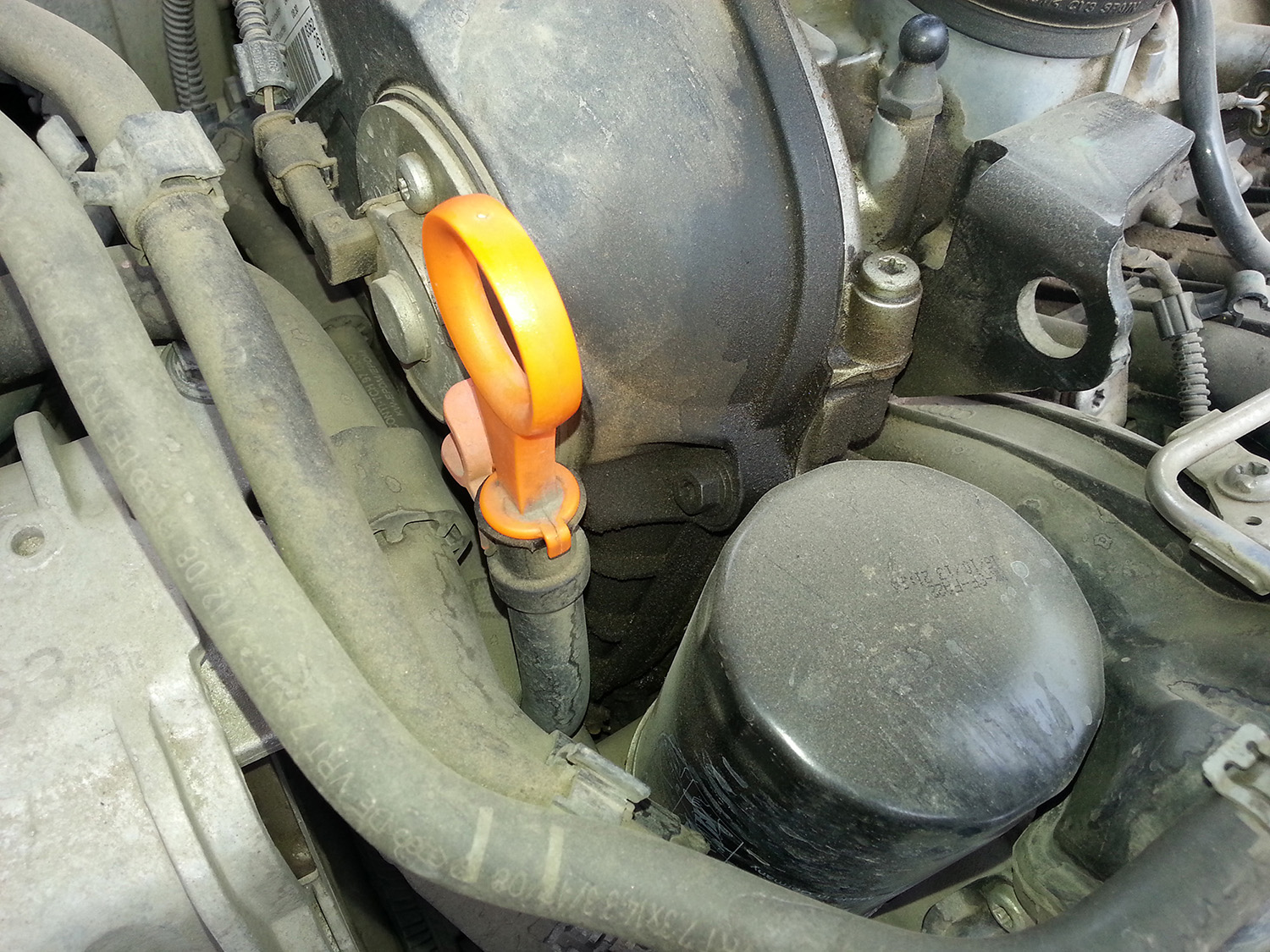

Друзья приветствую всех. Помогите советом: надоела течь в районе кожуха цепи и в переходе патрубка от воздушного фильтра в двигатель. Маслоотделитель поменян( проблема не в нем). Я грешу на прокладки. если менять, то какие?
здесь течь из под кожуха

Вы крышку снимите,а то так чего гадать,по замашкам вроде сальник..
На шланг из-под крышки могло наплевать.

Сообщение южный » 23 апр 2014, 13:47
В этой крышке нет сальников!
Надо заменить 3 прокдки и все будет сухо!

Сообщение Женя 51 » 23 апр 2014, 14:57
Glotov писал(а):у меня пробег 175 тык. цепь норма. я сейчас смотрю схему расположения этих прокладок. отделаюсь ли я снятием кожуха и заменой прокладок или все таки придется вывешивать мотор и ипаться?
у меня была такая же течь...вот номера прокладок
06H 103 483 C Прокладка кожуха ГРМ верхняя, N 910 001 01 Кольцо, 06H 103 483 D Кольцо уплотнительное
менял сам, сначала думал вывешивать двигатель, даж сделал приспособу для этого...но получилось и так, немного конечно неудобно, но вполне реально...

Сообщение Женя 51 » 23 апр 2014, 16:19
Glotov
там все болты-винты видны...откручиваешь всё последовательно, патрубки которые там рядом я тоже откручивал (только крепление, ничего не сливал...), чтоб можно было крышку снять...
трещётка маленькая с небольшим удлинителем понадобится...смелее, процедура несложная ;)
ещё...масляный щуп снимал полностью
