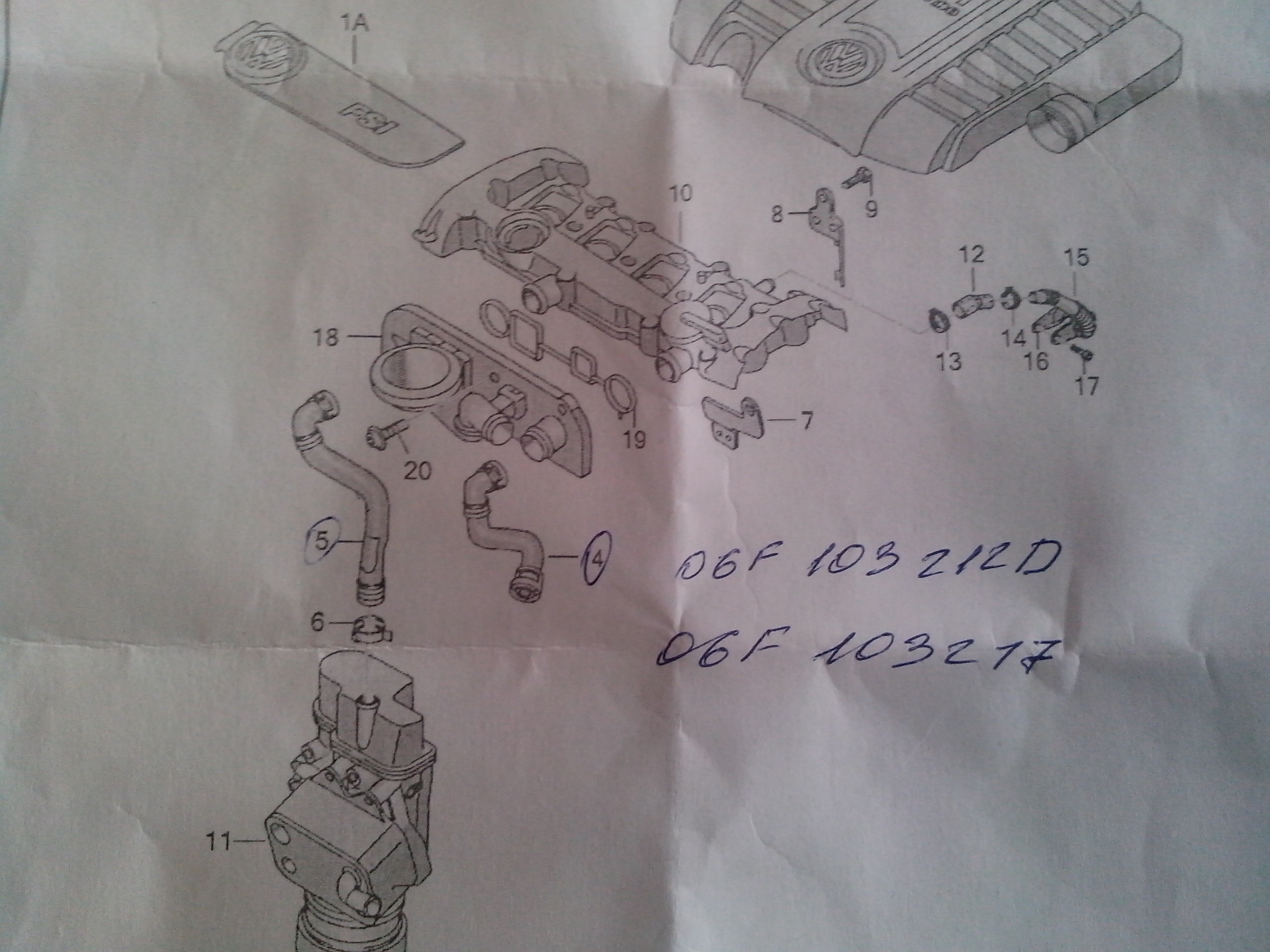

Выявил дилер проблему. Треснувшие трубки под впускным коллектором. Теперь стоит разобранная у дилера - запчастей таких нет во всей Кемеровской области. Может кто что посоветует как оперативно из столицы привезти?

Вчера забрал машину у дилера. Поменяли трубки. Отдал почти 6 тысяч рублей. Мотор так же трясет. Дилер сказал что нужно поездить чтобы комп адаптировался. И все наладится. Бред какой то.

Мастер сказал, что ничего имеющего отношения к неровной работе мотора нет.
Проверили датчик который со стороны цепи, я так понял "датчик фаг газораспределения". Оказался целый. Промыли и поставили.
Грешат на "муфту смещения , как они ее назвали". Вроде как она на место не возвращается и, судя по симптомам, в ней проблема. Сказали записываться и будут вскрывать смотреть.
Капец в общем. Задолбала тряска. Что делать - не знаю.

Re: вибрация двигателя (BVY) на холостом после замены масла
Сообщение shlerik » 14 июн 2014, 20:45
После ошибки p1063 я заменил бензонасос
Vag-com 12.12
