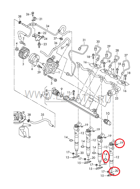

Всем привет!
Ребят,помогите разобраться с вопросом уплотнителей форсунок в дизельном двигателе с системой КоммонРейл,конкретно в двигателе CBAB. Существует рекомендация об их периодической замене и если этого не сделать, то в скором времени придется менять всю форсунку в сборе. Правда ли это? Если да,подскажите /может кто уже проделывал данную операцию или владеет информацией/ какие ожидать подводные камни в этом процессе? можно ли это сделать в "гаражных" условиях? и,собственно, что нужно заменить?) ниже картинка,где я отметил уплотнители которые предполагаю к замене. это то или не то?) Заранее благодарен!

Мое личное мнение - после самостоятельной замены именно этих прокладок загориться гирлянда и ты найдешь на свою голову много много приключений. НЕ МЕШАЙТЕ МАШИНЕ РАБОТАТЬ!

да я бы и рад туда не лазить. может и не в них дело,но ВАСЯ показывает слишком разное давление в форсунках и двигатель стал заметно громче тарахтеть и трястись. а попадать на замену форсунок целиком не очень охота. вот и интересуюсь...
