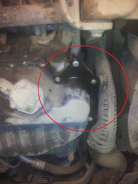

Уважаемые одноклубники, нужен совет, после недавней замены сальника коленвала я решил скинуть защиту и глянуть как обстоят дела(благо там всю сухо и отлично)
В результате обнаружил маслянное пятно в районе картера с правой стороны, не исключаю что это не масло а антифриз.Фото прилагаю, кто может рассказать что может течь в этом месте, не помпа ли это?
Времени и бабосов на сервис и диагностику сейчас к сожалению нет, поэтому взываю к помощи :(
Попутно увидел рваный кожух на шрусе, теперь понятно откуда вибрация при разгоне..пассат похоже решил рассыпаться :x

насчет пыльника, брали оригинал или китай ? если китай то делайте вывод, если оригинал то сами где то лазили на брюхе и порвали, внутренний пыльник вечный, насчет жижи, попробуйте измазать палец и понюхать, по запаху определите что это масло или антифриз , если масло то прокладка походу, если антифриз то причин полно, искать теч...

Я бы не сказал что это пятно... Скорее протертое тряпочкой место.

Сообщение Максим023 » 13 май 2014, 19:51
Lunatik359
на запах не ясно, слишком мало натекло.
пыльник шруса я не менял и на брюхе не ползал, да и защита металлическая вообще то стоит,похоже проглядел когда он порвался и шрус сдох..:?

Сообщение Lunatik359 » 13 май 2014, 19:56
если масло то запах сразу уловим, а антифриз уровень стоит ?

Сообщение Максим023 » 13 май 2014, 19:59
Lunatik359
долил антифриз до метки мах, буду следить.

Сообщение Lunatik359 » 13 май 2014, 20:25
если уйдет значит он , увеличьте первое фото ,если не ошибаюсь след идет выше прокладки поддона, а до помпы на вашем двигателе тяжко добраться ??? может посмотреть на нее ?

Сообщение Максим023 » 13 май 2014, 20:33
Lunatik359
тяжко так как я вообще не силен в этом :) судя по тому что я вижу след именно в этом месте,выше вроде сухо.

Сообщение Евгений87 » 14 май 2014, 22:15
Если бы текла помпа на этом движке, то антифриз бы был с другого бока, со стороны радиаторов.

Сообщение Aleks31 » 04 окт 2014, 20:14
Максим нашли откуда была течь масла?у меня тоже там мокро

Сообщение loginza20418 » 04 окт 2014, 21:07
да это выше справа со стороны трубки интеркулера течет скорее потеет крышка зарывающая цепь грм ... она сидит на герметике ..... снять обезжирить накидать нового герметика от -30 до +150 (диапазон рабочей Т) поставить . забыть .....
