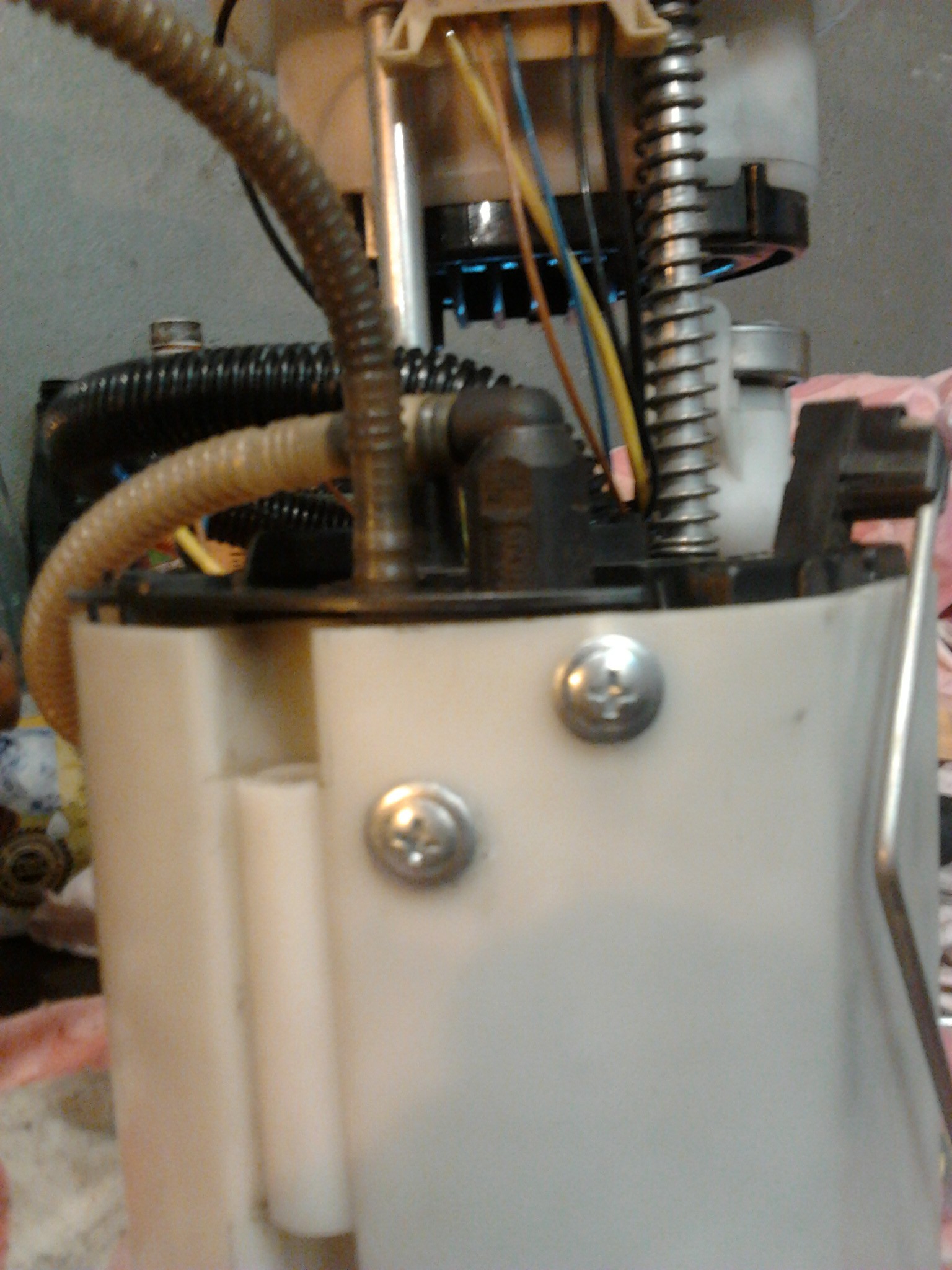

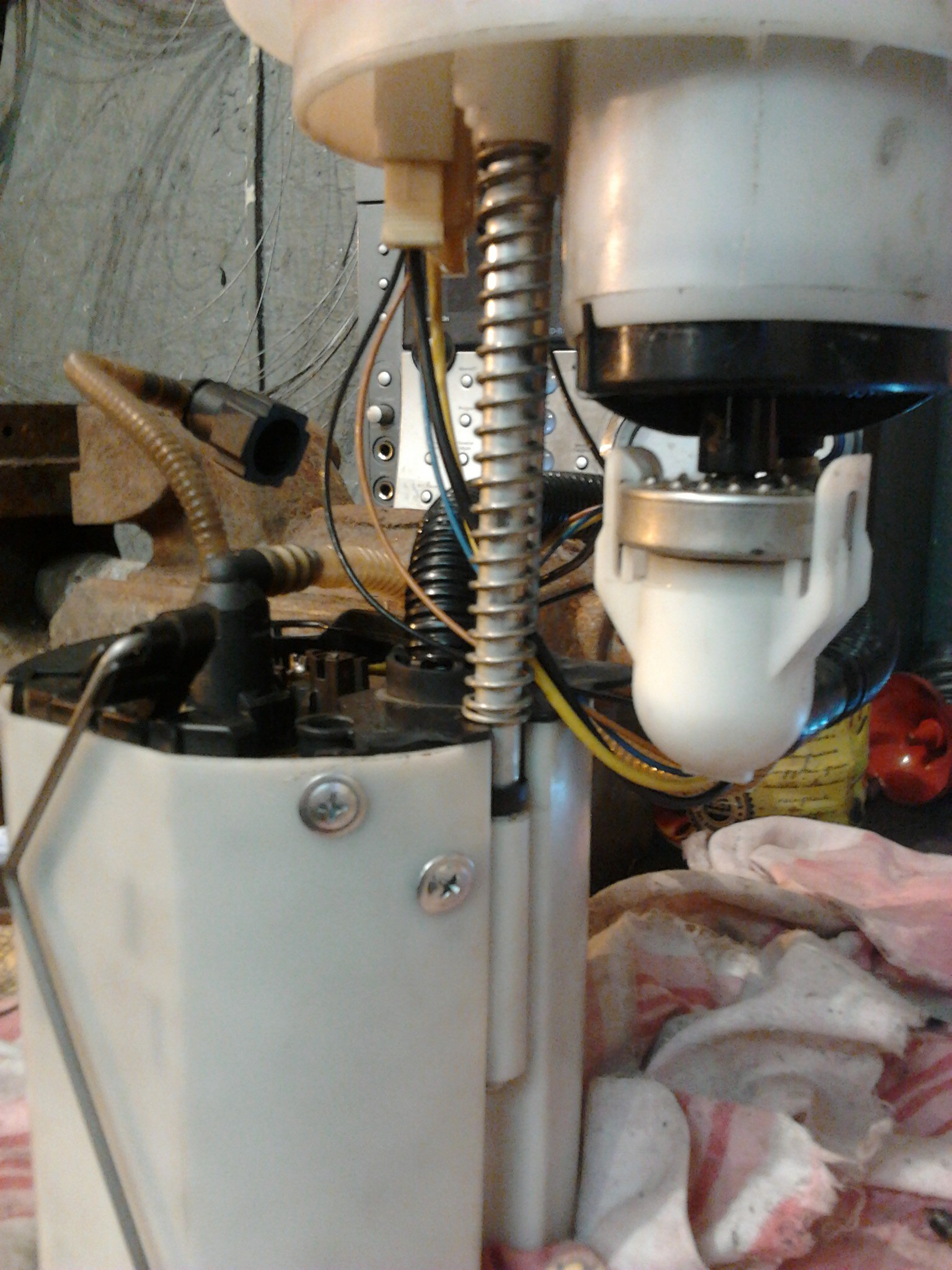

Не торопись менять, разбери его промой сетку (я мыл сетку на мойке кёрхером), потом снял шланги с верхней части насоса, купил промывку для карбюраторов, прямо в этот фильтр два баллона забрызгал (грязи было пипец) и промыл конкретно. Он на самом деле не разборный, но аккуратно можно отломить верхнюю часть (тоненьким канцелярским ножом), а потом её посадить на саморезы (я так уже третий месяц езжу). По моему было где то фото правда херовенькое ну посмотрю если найду то скину.
Passat B6 2006 2.0 FSI АКПП Highline
lemaivan
Сообщения: 52
Зарегистрирован: 14 мар 2014, 06:27
Откуда: МО Железнодорожный
Re: Вырубается бензонасос
Сообщение lemaivan » 28 май 2014, 10:58
Вот фото, только весь процесс не снимал, а снял уже результат. если будут какие то вопросы пиши в личку.
Фото только уже в сборе
