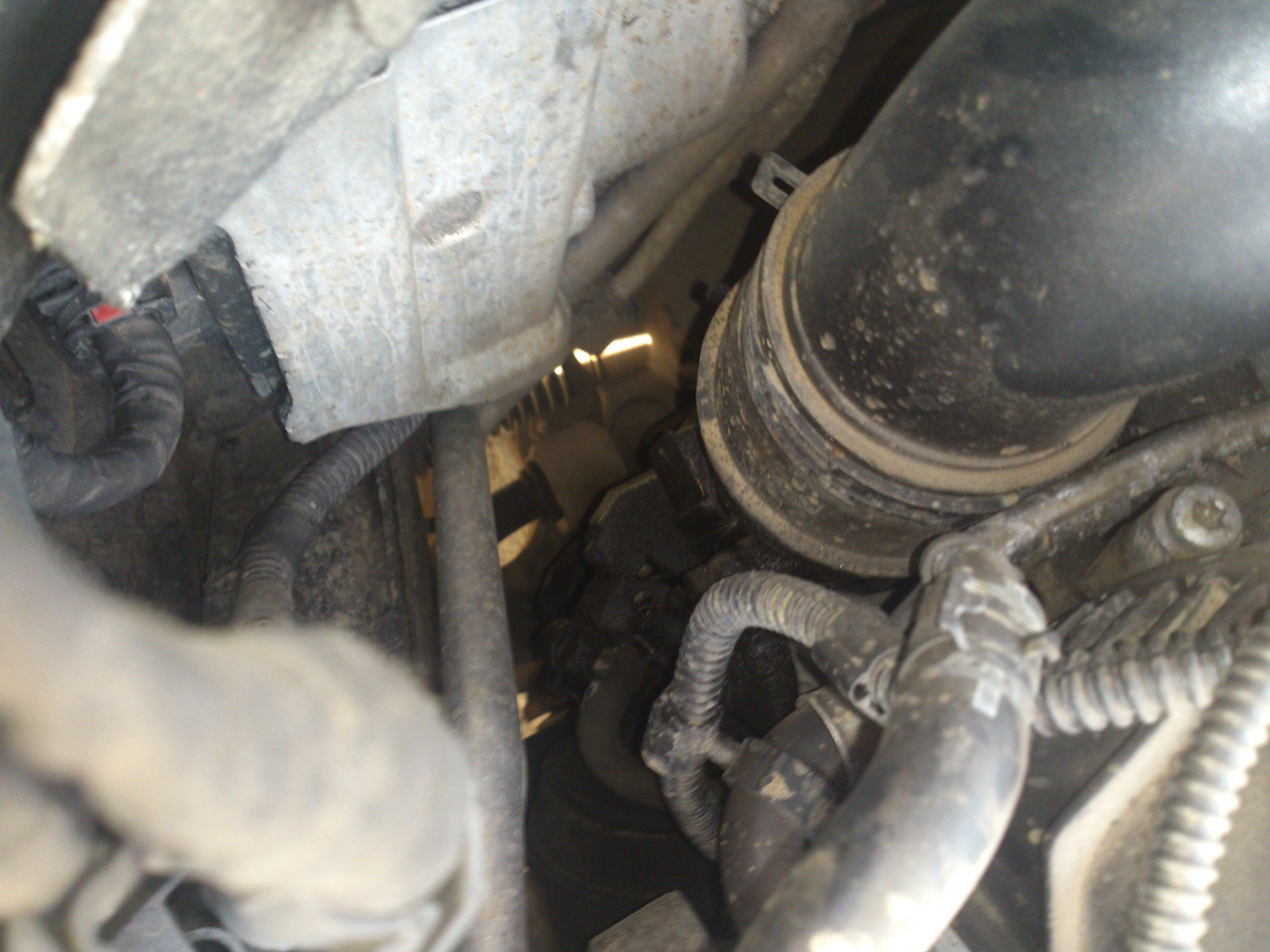

Обнаружил течь масла, помогите разобраться что с этим делать

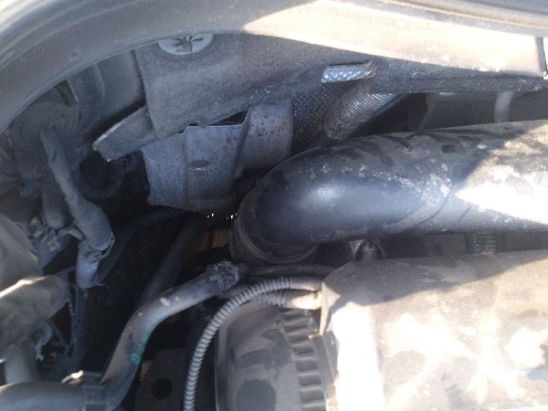

Сообщение Дмитрий1988 » 30 май 2014, 18:47
Вот фото..
Passat 1.8 tsi 7DSG 2010 highline

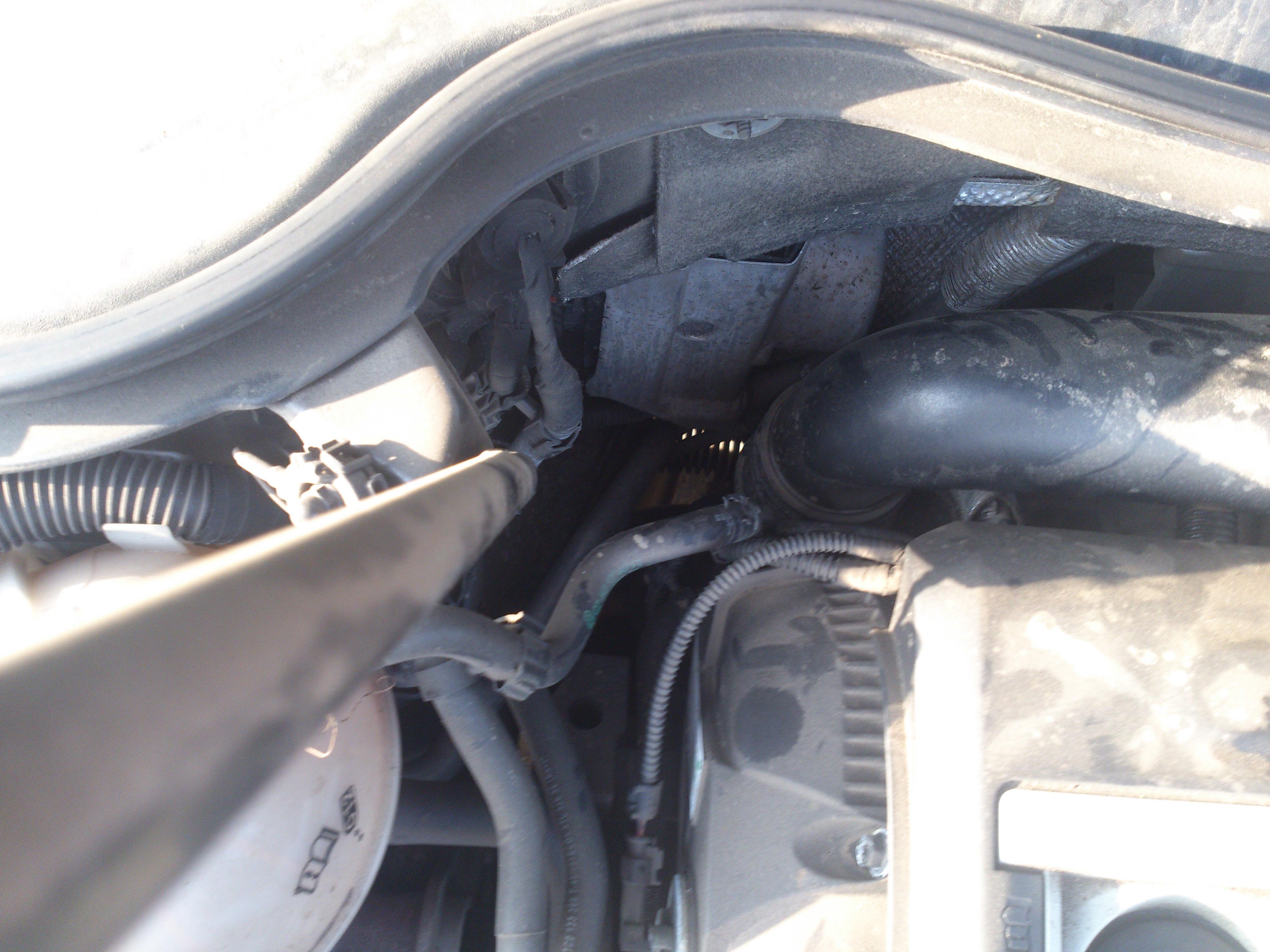

Сообщение Дмитрий1988 » 30 май 2014, 18:50
еще фотки...

Сообщение argunov-slavik » 30 май 2014, 19:32
Каюк маслоотделителю (клапан ВКГ), кажется так, если не прав комрады поправят.

Сообщение Glotov » 30 май 2014, 20:20
а у меня давит именно из патрубка идущего от воздушного фильтра к турбе. клапан новый.

Сообщение denzor » 30 май 2014, 21:04
Такая же фигня была на шкоде.Куплена была новой,через полгода заметил запотевание в районе патрубка,дальше хуже,примерно как Вас стало.Расход масла был 500г на 1000.Официалы послали лесом обьяснив,что расход масла в норме и показали несколько машин в рем.зоне с такими же течами.Посоветовали купить герметик и хомут,давай делай сам гарантийную машину! Обратился к официалам vw,там есть знакомые,результат тотже.Поехал к знакомым в сервис,ответ получил теже рекомендации.CDAA 1.8 TSI,пробег,на тот момент,был 12 000.На работе двигателя и турбины не отражалось как и у Вас. Сам всё загерметизировал и поставил хомут.Стало всё норм. Вот такая история. Но это в моём случае.Я думаю Вам нужно пообщаться со спецами,проблема эта ,как мне сказали,распространённая на CDAA.

Сообщение denzor » 30 май 2014, 21:23
Glotov,именно оттуда давило и на моей шкоде!Хотя у неё движка CDAA.В любом случае,человеку надо понаблюдать,откуда всётаки течь.Может поможет ему герметик и хомут.

Сообщение denzor » 30 май 2014, 22:16
Мне ответили так. Дословно: Негермитичность соединения создаёт запотевание.Данная течь на работе турбины не отражается, и имеет два минуса-расход масла и грязь под капотом.Не могут же 3 сервиса врать или быть некомпетентными!Грязь и масло под капотом не люблю,поэтому сделал соединение как посоветовали. Стало сухо.Расход масла,кстати,стал чуть меньше.Примерно 350гр на 1000. В работе двигателя и турбины ничего не поменялось.

Сообщение Glotov » 30 май 2014, 22:23
ну тогда расскажите как и какими материалами делали?
Glotov
Сообщения: 1648
Откуда: Краснодар
Re: Обнаружил течь масла, помогите разобраться что с этим делать
Сообщение denzor » 30 май 2014, 22:44
Всё очень просто. Герметик термостойкий рублей 150 примерно, хомут рублей 100. По работе тоже не сложно.Отсоеденил родной хомут,пассатижи в помощь,аккуратно покачивая стащил патрубок,протёр от масла.Далее нанёс герметик,подождал минут 10,собрал,затянул хомут без фанатизма.Всё! Вместе с перекуром минут 40. В этот день не заводил,для подстраховки.

Сообщение Glotov » 30 май 2014, 22:51
хорошо. в четверг с утра еду менять цепь, а в пятницу сделаю как вы написали. вопрос по хомуту- какого размера брали? герметик наносили на соединение с металлической частью или на соединение пластикового патрубка с резиновой трубкой?

Сообщение denzor » 30 май 2014, 23:07
Размер хомута мерил штангелем,точно не помню,год почти прошол.Герметик наносил металлическую часть. Самое главное после сборки сразу не ехать,пусть схватится. Ущё одно наблюдение. Когда снимал родной хомут,держал то он слабенько!

Сообщение Glotov » 30 май 2014, 23:33
я так понимаю: там подходит патрубок и через резиновый стакан соединяется с турбой. снимаем этот стакан, чистим, мажем герметиком металлическую часть "турбы", ставим стакан на место крепим новым хомутом, и то же самое делаем с верхней частью соединение патрубка и резинового стакана?

Сообщение denzor » 31 май 2014, 00:18
Прошу прощенья за отсутствие.Я делал только часть с турбиной,назавём её нижней,верхнюю часть не герметизировал.Делал как посоветовали. Вы хотите обезапасить себя вдвойне? Почему бы и нет! Толково.

Сообщение Glotov » 31 май 2014, 12:04
сейчас заглянул к себе под капот и увидел, что у меня масло гонит не на соединении с металлом, а на соединении патрубка и резинового стакана. значит можно обойтись герметизацией только сверху.
