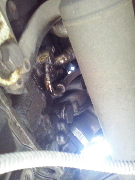

Сообщение 9a-reut » 09 июн 2014, 17:52
На фото имеется две магистрали, одна из них масло это точно а другое не могу найти ничего похожего в етке
Помогите определить тот что ближе к намс гнутой трубкой,

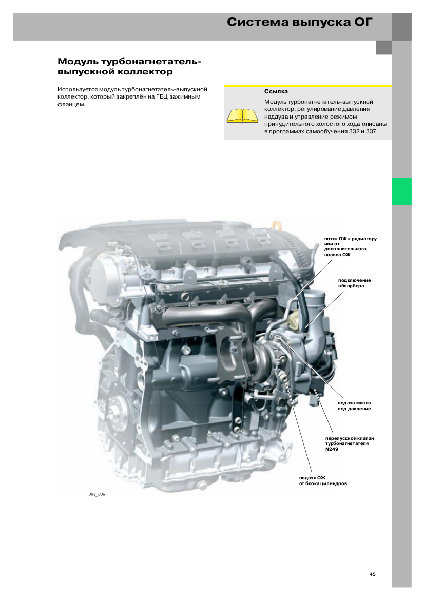

Сообщение 9a-reut » 09 июн 2014, 18:40
fkt писал(а):К турбине подходят 4 магистрали: Подвод масла, слив масла, подвод ОЖ, отвод ОЖ. Более-менее они показаны в ETKA в разделе "Двигатель, Выпускной коллектор с турбонагнетателем", иллюстрация 145-053.
Смотрел, нету

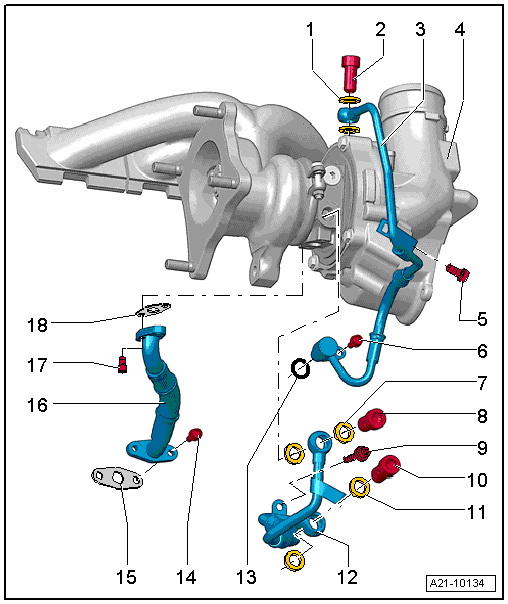

Re: Помогите определить что за магистраль
Сообщение fkt » 09 июн 2014, 19:22
Вот здесь подписано.

Сообщение 9a-reut » 09 июн 2014, 19:55
Тут трубка не подписана, под турбиной крючком

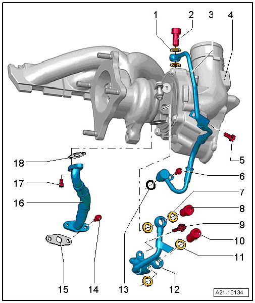

Сообщение fkt » 09 июн 2014, 20:05
На этом рисунке 3 - напорный маслопровод, 12 - подающий ОЖ, 16 - сливной маслопровод.
Passat B6 2008 1.8 TSI BZB МКПП

Сообщение 9a-reut » 09 июн 2014, 20:08
fkt писал(а):На этом рисунке 3 - напорный маслопровод, 12 - подающий ОЖ, 16 - сливной маслопровод.
Чувак ты бог спасибо
