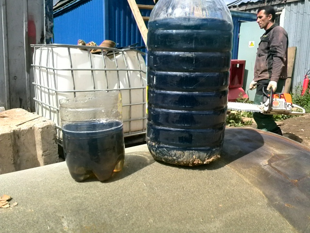

Привет всем.Сегодня слил солярку из бака а она тёмная.Вопрос эт норма иль нет.Заправляюсь на Роснефти мотор BKP.

ты бак бензопилой распилил?))))

я когда топ.фильтр менял, из стакана дизель откачивал, тоже чёрный был, я думаю нормально.

Полагаю цвет и состояние соляры в баке такие же как в стакане топливного фильтра.
У меня с пробегом за 220 в топливном соляра чистая как слеза.
Я бы напрягся от такого цвета.
Сливать, промывать, дальше смотреть. :(

Смею предположить это обратка такая из под форс идет.. Как там коррекция по форсам?? В пределах?
Менялись по акции ?

Менял по акции.Работа форсов в норме

скорее всего обратка, на мерсовских автобусах такое видел.

есно не нормально и дело не в Роснефти,а в работе авто -обратки...

При замене масла,налил чуть больше нормы ,мож из этого?Или это кривая установка форсов?

Макс, сливай всё, лей новую в прозрачные канистры, потом заливай, через недельку выкачай со стакана и проверь состояние.

Причины могут быть две: первая проблема с уплотнительными кольцами насос-форсунки.
Вторая топливный насос. Это распространенная проблема на американских тягачах, сталкивались несколько раз.
Других причин не встречал.

Я тож думаю что кольца так насоса нед.Теперь ремонт светит видно нехилый

ИМХО.Некоторые присадки с сольвентом растворяют пластик бака. Было такое на Форде. Добавлял CASTROL TDA. После прекращения использования присадки, ДТ вновь стало прозрачным. (через 3-4 заправки). Больше не повторял.
