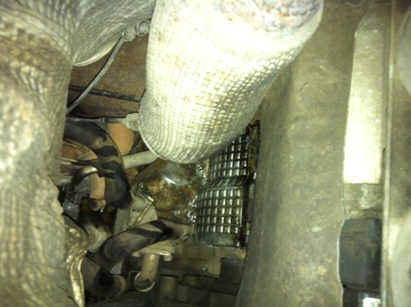

Сообщение Roman.Promod » 18 июн 2014, 19:29

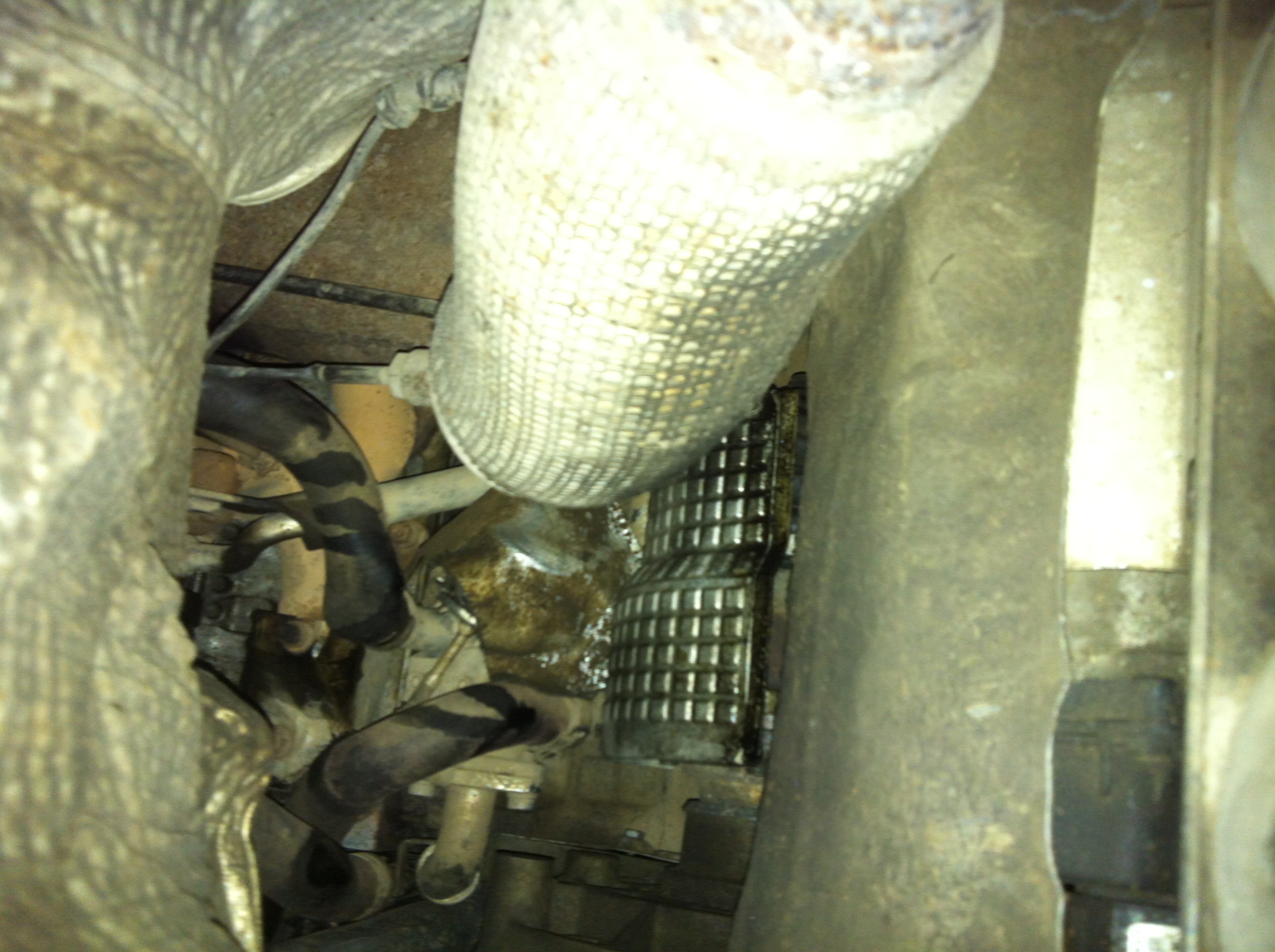

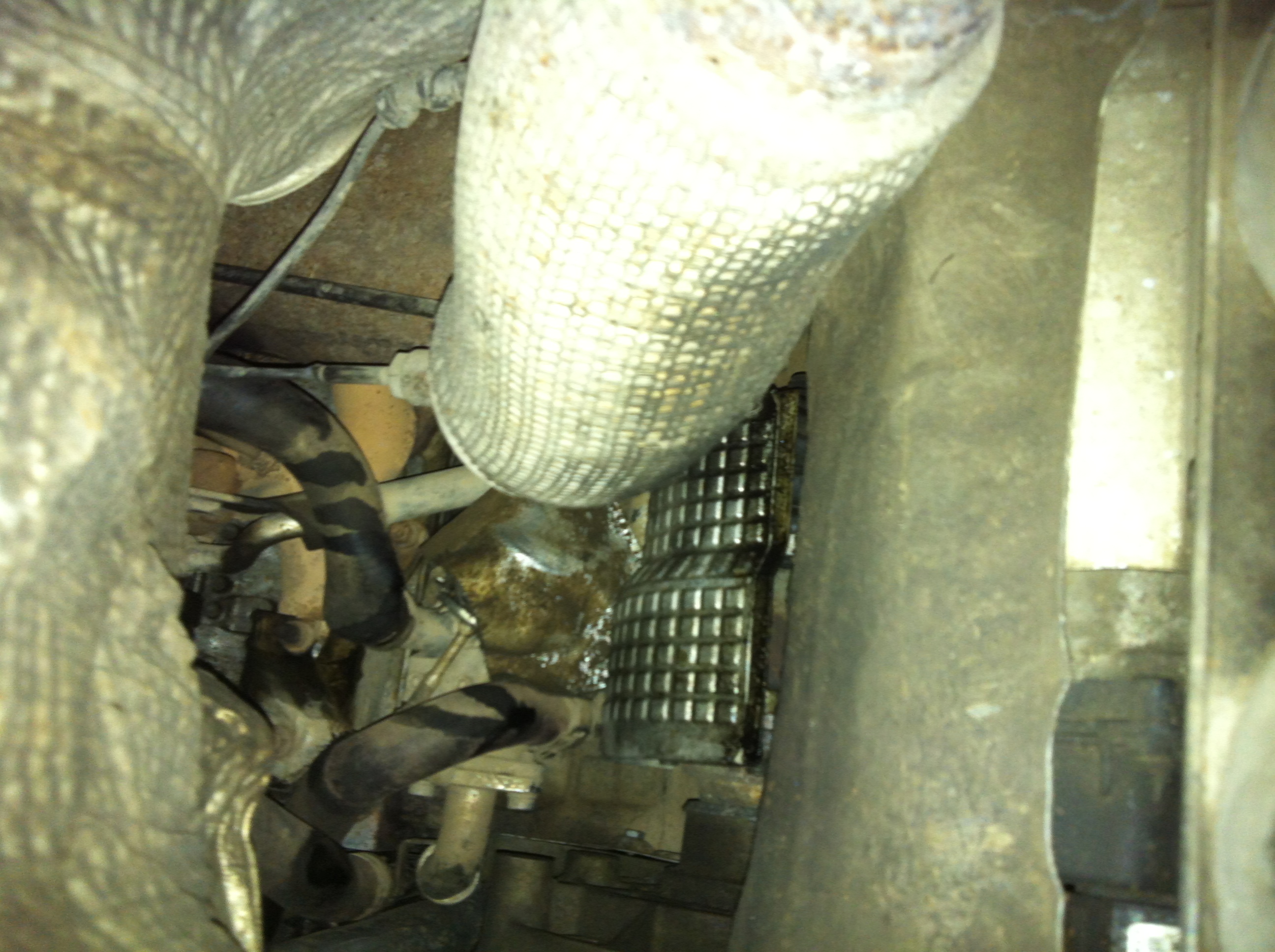

Всем привет... Сразу перейду к делу, в интеркуллере масло и с турбины бежит масло, плюс при быстром наборе скорости коптит из выхлопа, для точности "сажевый фильтр вырезан"!
Заранее спасибо!

Сообщение Roman.Promod » 18 июн 2014, 20:37
На сколько быстро съедает масло пока не определил! Поменял мотор, вроде там было масло, но после того как доехал до тюмени 1000 км + 100 км по городу, масло практически не осталось! Ехал по трассе в среднем 110-120 на обгонах до 140. Двигатель TDi BMR 170л.с.

Похоже на турбину, так ты звони гурру в ижевск.

Re: Масло в интеркуллере и течь масла... TDI (Фото)
Сообщение Kochanovol » 19 июн 2014, 22:34
Roman.Promod писал(а):На сколько быстро съедает масло пока не определил! Поменял мотор, вроде там было масло, но после того как доехал до тюмени 1000 км + 100 км по городу, масло практически не осталось! Ехал по трассе в среднем 110-120 на обгонах до 140. Двигатель TDi BMR 170л.с.
Расход масла у меня был в районе 1-1.5л на 10т.км.
Причину недостатка масла вижу в следующем:
Сам проехал после замены масла 5-6тыс и не подливал. Когда менял двигатель Роману, то сначала слил масло в канистру, а потом залил его же.
При замене мотора откручивался маслоохладитель для того, чтобы подлезть к датчику КВ, когда снималась вся проводка. Буквально, на пол слилось тогда с пол литра масла. Так-же, потел сальник на крышке двигателя со стороны ременного шкива. Я менял сальник на новый, откручивал поддон и крышку, -тоже стекло-"потерялось" какое-то количество масла.
В общем, каюсь, конечно нужно было проверить уровень и долить масла. Но вливал я в движок не полупустую канистру.
Теперь про подтеки на интеркуллере:
Я менял двигатель целиком, со всей навеской. Большинство патрубков не разъединял, как было так и осталось -подтеки и спотелости не затирал.
Считаю их присутствие на соединениях интеркуллера, у "тракторов" скорее обыденностью.
Думаю, Роману нужно долить масло до уровня или поменять совсем(как я и говорил) и следить за его расходом. Не думаю, что нужно паниковать.
Про замену турбины:
Изначально это не обговаривалось. Просто, когда Роман приехал ко мне, он сказал, что его турбина постоянно вырубается в дороге и ехал он еле-еле.
Я не навязывал свою и не говорил, что она новая. Моя турбина прошла порядка 200т.км., но никогда не ерундила, не вырубалась, машина пуляла, жор масла был вполне приемлемый.
Про выключенный телефон:
Я провел с Роминой машиной три дня. Полтора дня перекидывал мотор, пол дня - восстанавливал "лохматую"(машина битая) проводку, один день -пилил, варил, махал кувалдой, восстанавливая вырванное крепление подрамника к кузову. Очень устал и решил отлежаться не дома, а в поезде,- поехал в Москву на авторазборы, чтобы не терять время на восстановление своей машины. Зарядник, от телефона, конечно, забыл дома. :)
Купил половину того, что снял со своей машины. Остальные запчасти заказал через интернет.
Ромину турбину , тоже возил в Москву. За 18т.р. ее полностью перебрали.
Как придут все запчасти, буду восстанавливать своего коня!

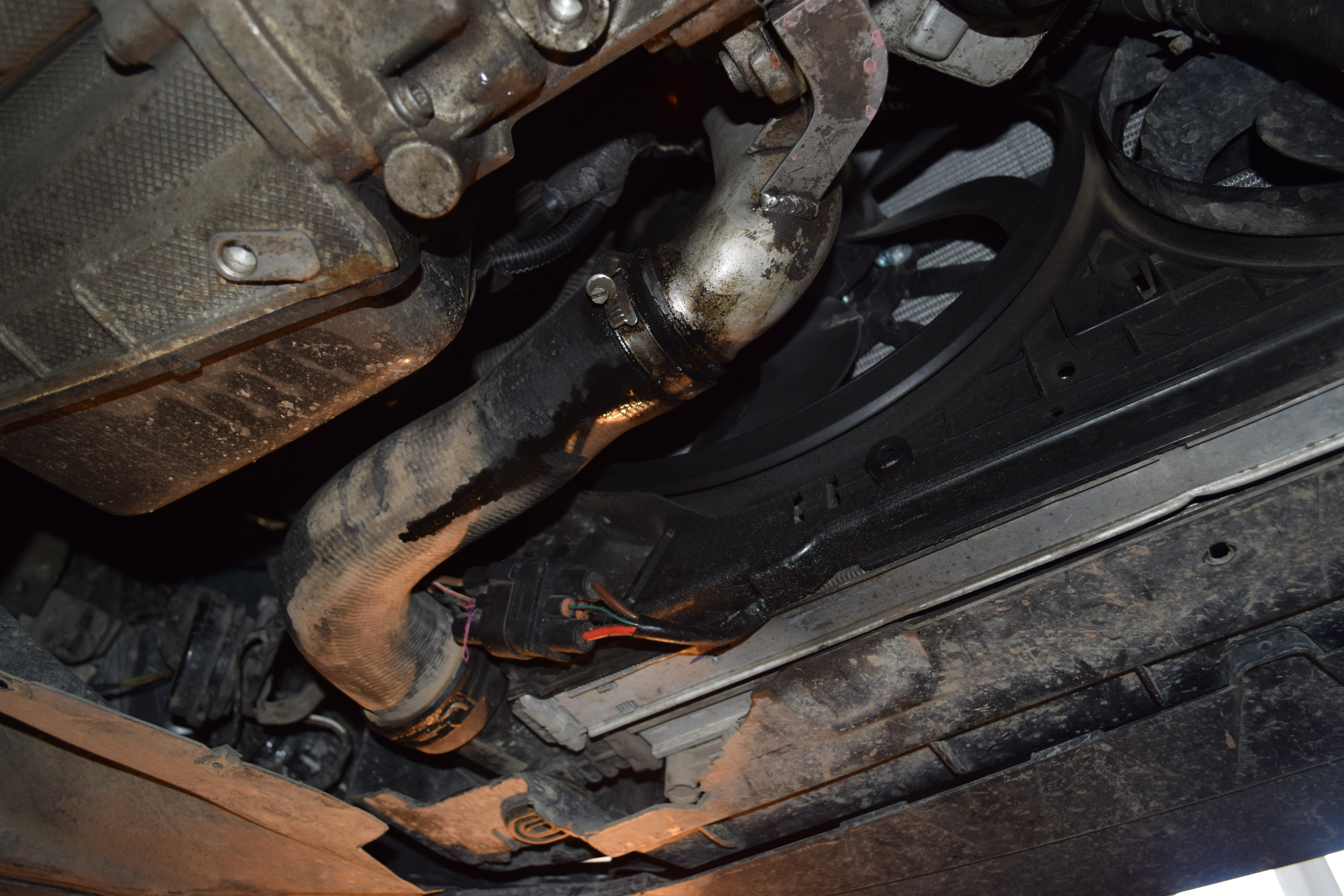

Сообщение valent77 » 20 июн 2014, 07:53
Kochanovol писал(а):В общем, каюсь, конечно нужно было проверить уровень и долить масла.
- :? это относится к обоим участникам данной истории.
Kochanovol писал(а):Когда менял двигатель Роману, то сначала слил масло в канистру, а потом залил его же.
- звучит как крахоборство. Нюансов не знаю.

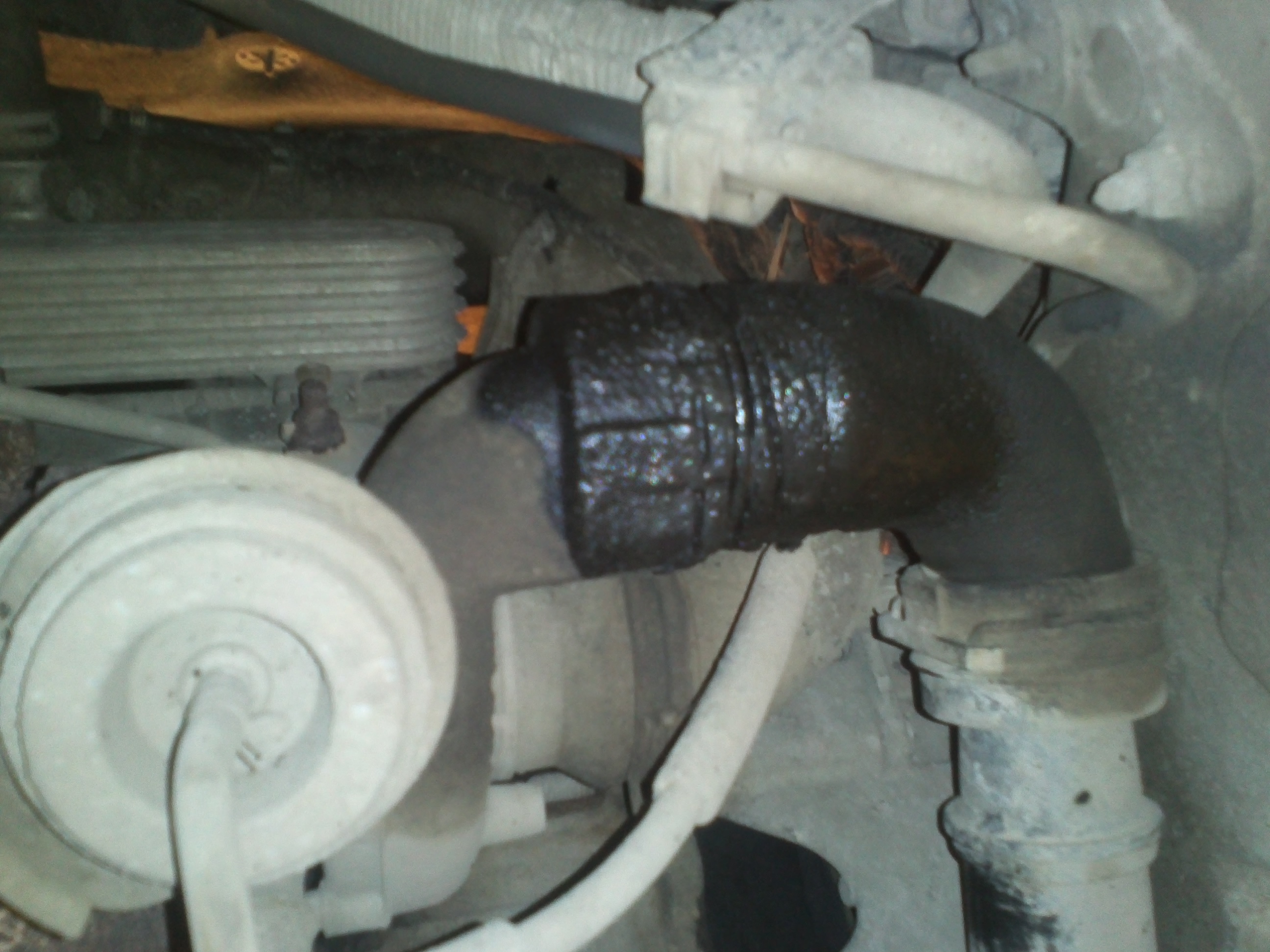

Сообщение Skying » 20 июн 2014, 10:48
Спрошу, чтоб не создавать новую тему.

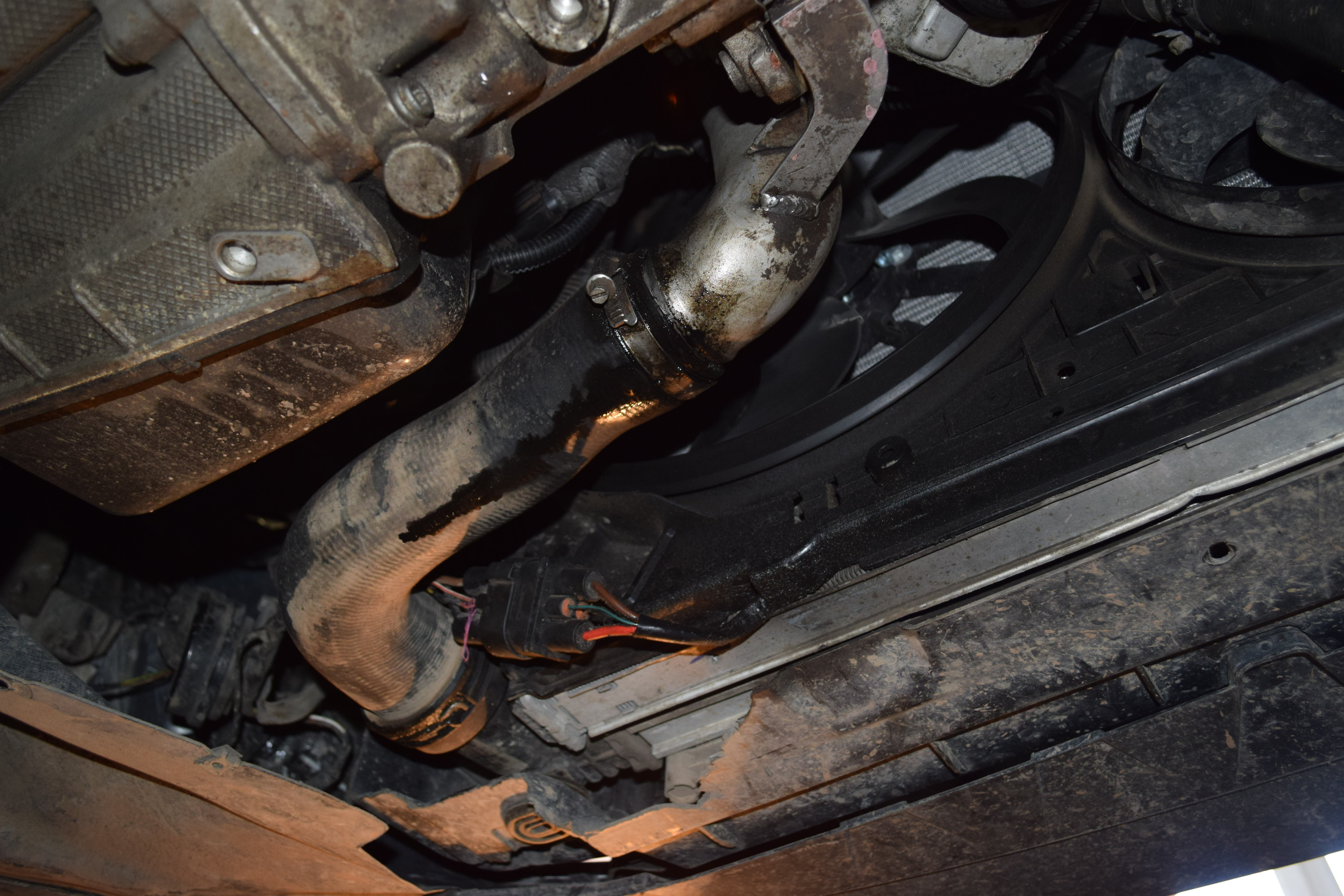

Снимал патрубки интеркулера(менял датчик наддува), вылилось грамм 100-200 масла(примерно), такое количество сильно страшно? Машина едет нормально, в масложоре не была замечена. Пробег ~160000.
Сообщение Roman.Promod » 22 июн 2014, 11:18
В общем открутили патрубки интеркулера и бац а там масла нет, нет совсем. Ни капли не вылилось! Жор масла тема открытая, из-за долбаной работы все не как не подтяну трубку масло-обмена на турбине, но вроде так чуть капает, не бежит, снял защиту картера там от силы грамм 10 масло под турбиной было... Кстати не в тему, снял защиту картера и поставил пластмассу назад, т.к. звуков от защиты добавилось ух как много:)
Как подтяну трубку и сменю там прокладку, поменяю масло и там поезжу и отпишусь как, чего стало.
Skying писал(а):Спрошу, чтоб не создавать новую тему.
Говорят, что чуть масло не проблема для таких вещей! Но вот сколько, это чуть масло? Вопрос открытый!

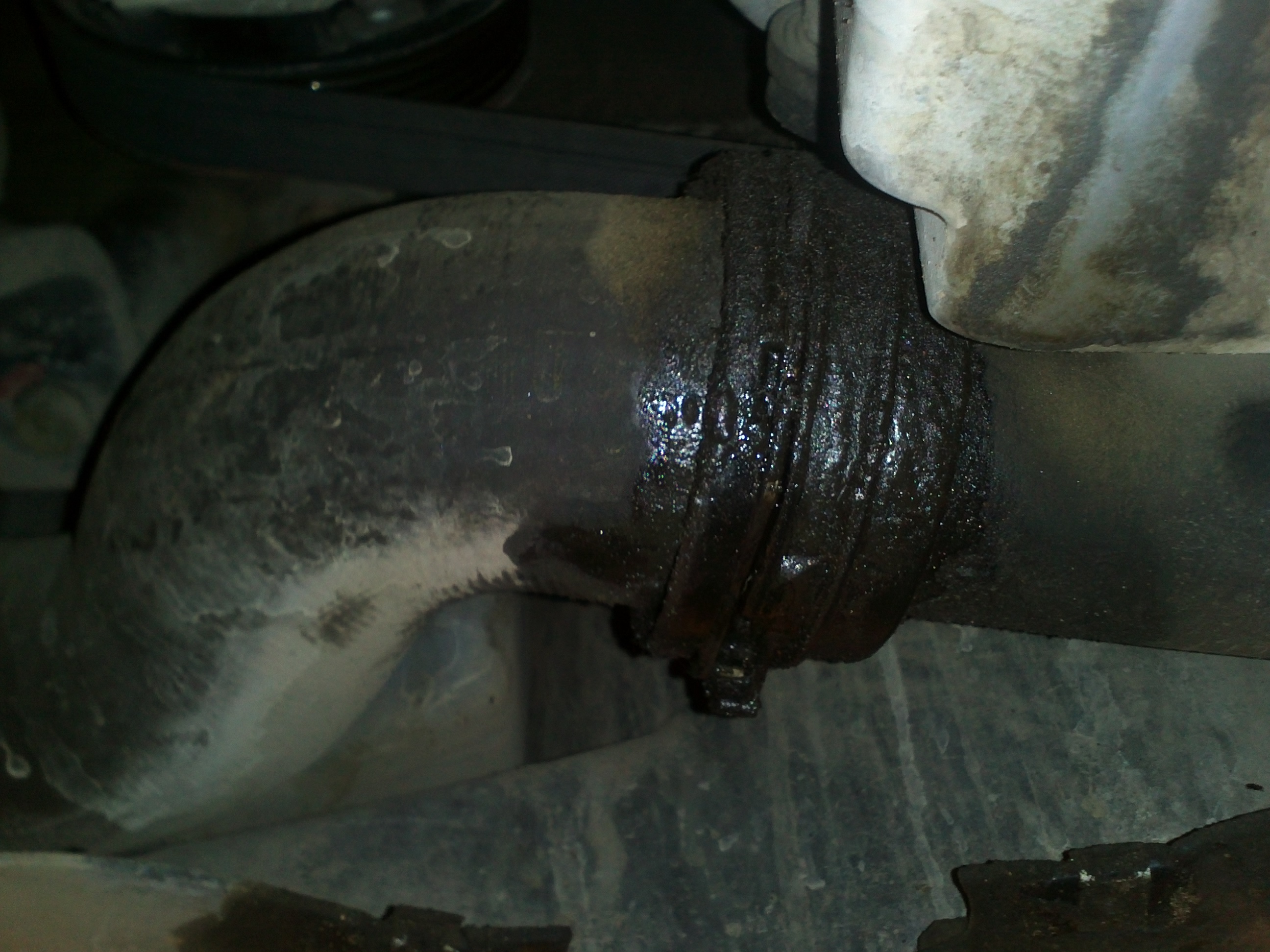

Сообщение Kochanovol » 22 июн 2014, 22:55
Рома, поезди и отпиши!
То , что патрубки интеркуллера на турбированных моторах бывают "спотелыми", еще раз повторяю, -ЭТО ОБЫЧНОЕ ЯВЛЕНИЕ.
Позавчера менял одному человеку маховик и сцепление на DSG. Двигатель ВКР, машина 2007г. Жалоб на турбину и жор масла нет(специально пораспрашивал). Для примера, сделал фото его соединений патрубков, -выкладываю здесь:
Сообщение valent77 » 22 июн 2014, 23:19
Там колечки по 200р у меня 5шт было и запотевания прошли.

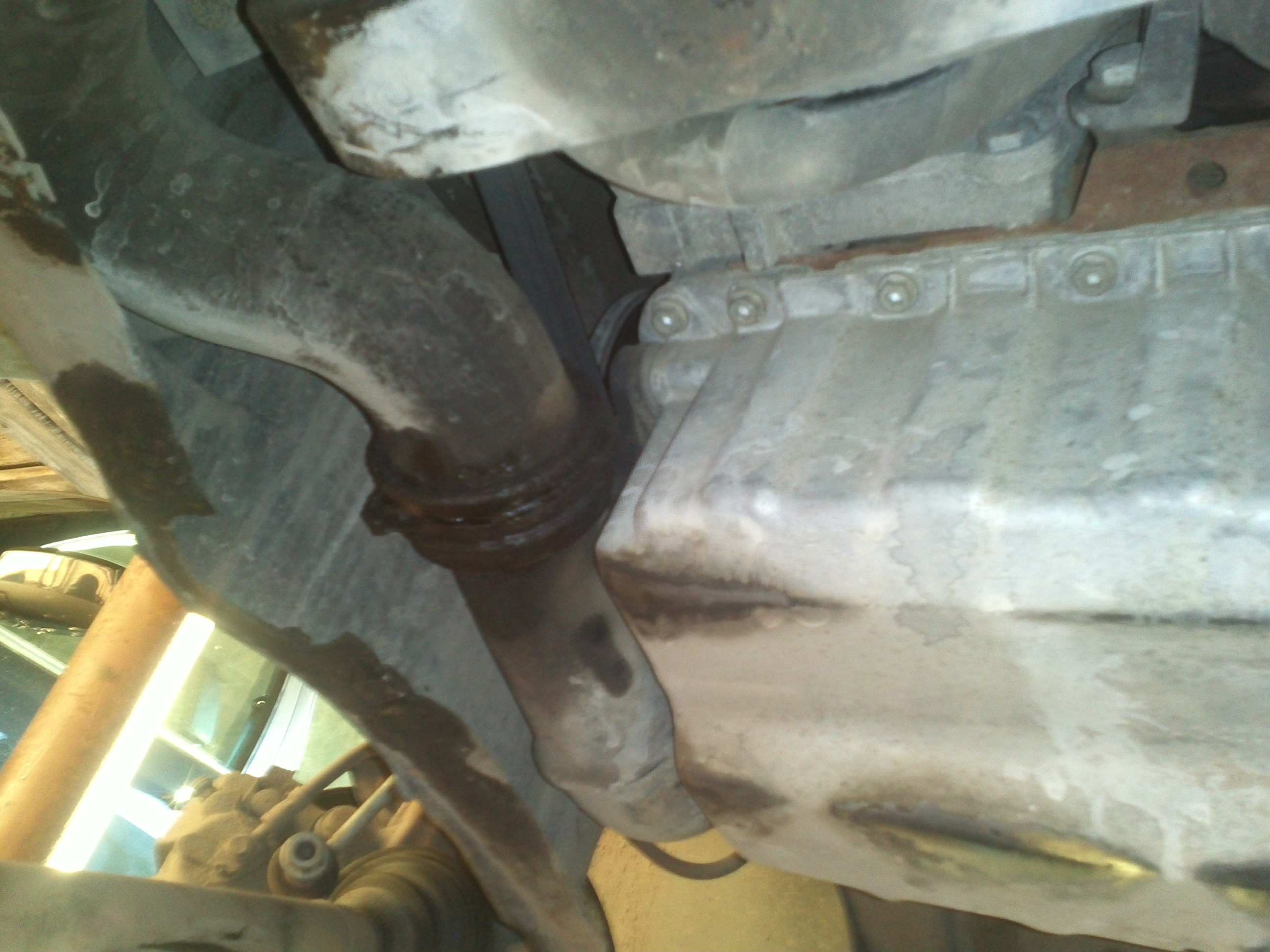

Сообщение Kochanovol » 23 июн 2014, 00:05
SEMEN-STV писал(а): опять доливаю опять появляется. что может быть?
Прежде всего, нужно сделать осмотр моторного отсека, снизу авто, на предмет возможной течи масла. Для этого нужно заехать на смотровую яму или подъемник и снять защиту двигателя.
Если визуально течи нет, то масло кушает либо сам мотор, либо турбина. Для более детальной информации потребуется более глубокая диагностика.
Такая же петрушка.Двигатель тоже ВКР.Нормальное явление.
Сообщение Яуген » 23 июн 2014, 00:18
Писец в теме творится, Еще раз для неопытных повторю, 100-150 грамм масла в куллере это Норма, потому что масляные испарения (конденсат)с турбы никто не отменял. Ежели грамм 300-400 то турбина на переборку.

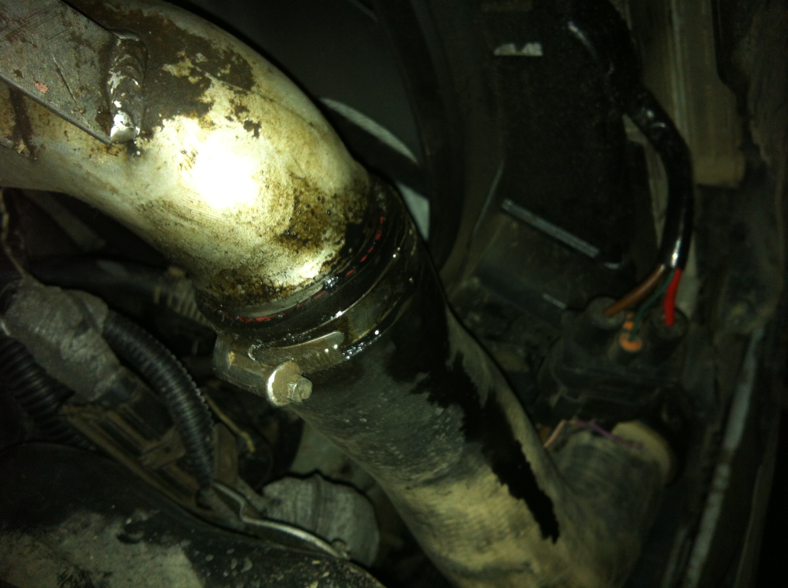

Сообщение passat2 » 23 июн 2014, 02:27
а что за колечки и где они стоят?? у меня вкр. постоянно приходится заправлять патрубок в радиатор турбины внизу слева. может поменять защелку?
passat2
Сообщения: 1712
Сообщение Санек 291 » 23 июн 2014, 05:27
passat2 писал(а):а что за колечки и где они стоят?? у меня вкр. постоянно приходится заправлять патрубок в радиатор турбины внизу слева. может поменять защелку?
такая же история с запотеваниями и патрубок выскакивал,купил резинки по 180 р и новую скобку за 60р и все исчезло :),когда снимаешь патрубок на нем стоят резиновые колечки по одному на каждое соединение,их меняешь и все ок,когда будешь собирать смотри чтоб патрубок хорошо сел на место помоему 2 выступа со стороны резинки должны защелкнуться за скобку
Сообщение 1gdm » 23 июн 2014, 07:07
Посвистывал наддув. Заменил кольца в патрубках,запотеваний не было и сейчас нет.Двигатель BKP, пока ещё с ЕГР.
Сообщение Roman.Promod » 27 июн 2014, 11:34
Kochanovol писал(а):Спасибо парни за поддержку!
Отдал человеку свою родную и исправную турбу, а теперь получается и ,как-то, виноват и , как-то, оправдываюсь. :)
Защиту подарил металлическую, так она шумит , и не устраивает, - тоже не слава богу!
Ну что, Вы Олег! Панику не наводил, Вас, не в чем не обвинял! Вы уж извините дилетанта, увидел масло и спросил, нареканий нет! Славу богу все не так страшно как показалось сперва!
Напишите артикул колечек, ну или как их найти. Заранее большое спасибо!
