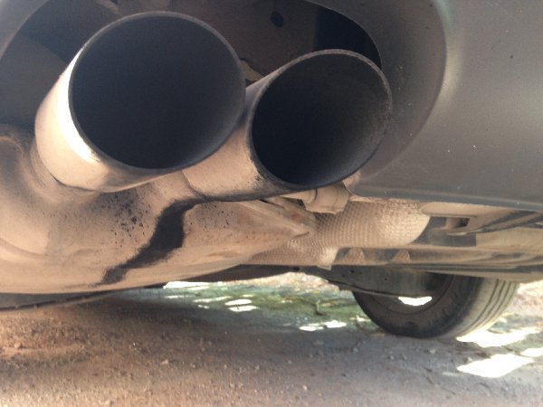

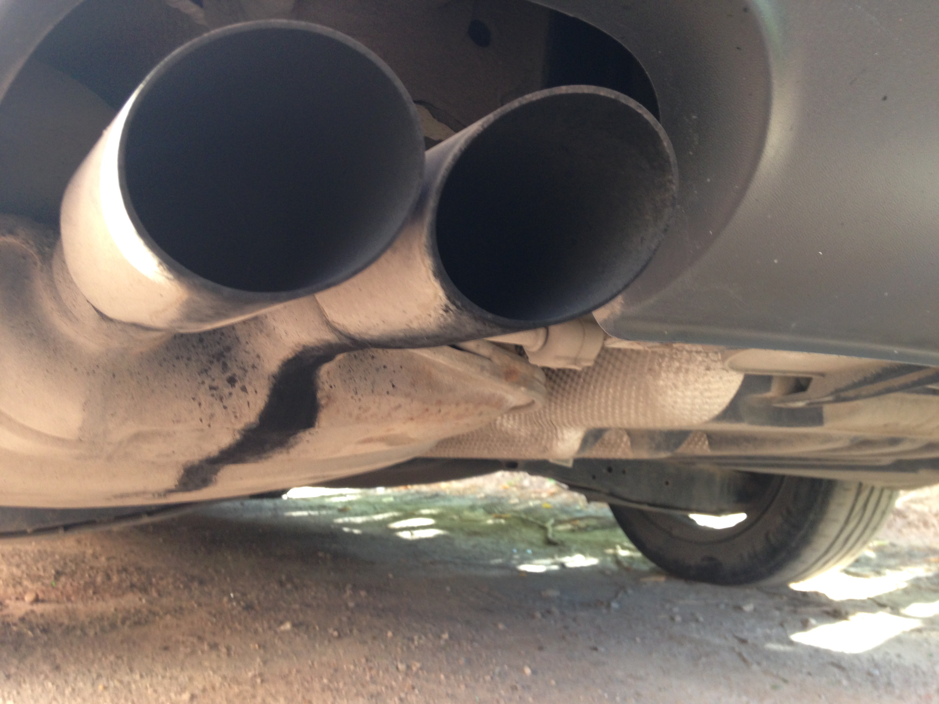

день добрый!
прошу помощи.
жрет масло недуром: 1л на 900-1000км.
не гоняю, разгоняюсь плавно, без кикдауна.
залито масло: Shell helix ultra 5w-30.
подскажите, куда смотреть, на что обратить внимание и как вылечить?
очень надеюсь на вашу помощь.
фото выхлопной трубы

Мотор наверняка 152 лс CDAB, а вот с пробегом не все так просто. Какой он?

попробовал погазовать на нейтралке (4000 оборотов) - из выхлопной трубы слегка плюет маслом.
на фоне этого, в чем может быть причина?
