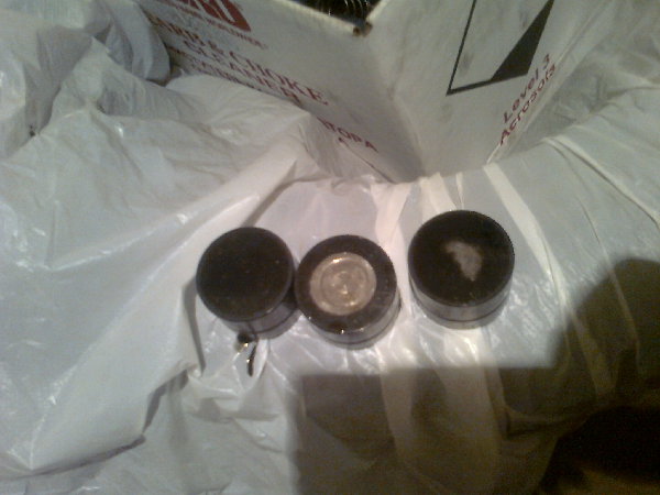

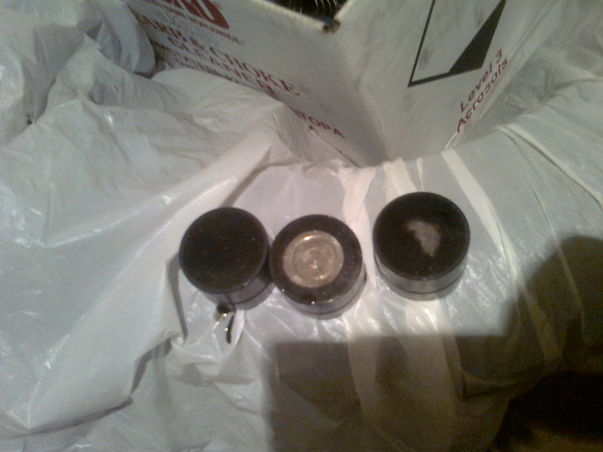

Сообщение Руслан82 » 18 июл 2014, 18:04
У меня тоже смотри как разбили распредвал
Какого-то фига заменили оригинал на черт знает что,и вот результат
Увидел после того,как снимал насос
