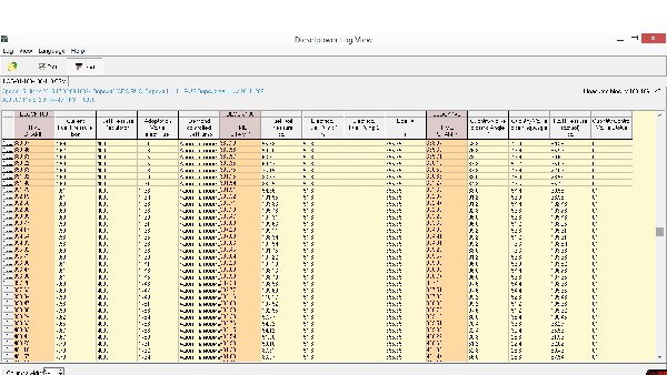

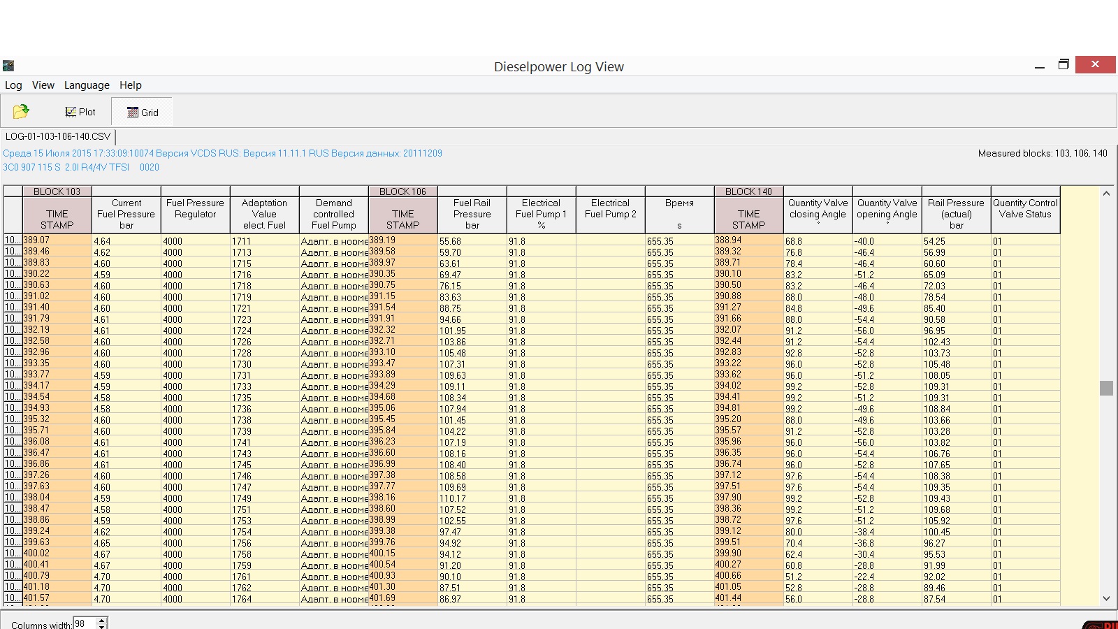

Стоп-кадр:
Об/мин: 1758 /min
Нагрузка: 31.0 %
Скорость: 13.0 km/h
Температура: 96.0°C
Температура: 54.0°C
Абс.давл-е: 970.0 mbar
Напряжение: 13.208 V
Снял логи, давление в педелях допусков (4,68 -7,72 бар) низ, (49,6 – 111,2 Бар) верх.
Но насос низкого давления загружен практически всегда на 91% .
В че может быть проблема? В датчике низкого давления G410? В топливном фильтре и встроенном в него регулятором? В топливном насосе низкого давления? В контроллере регуляторе насоса низкого давления?
