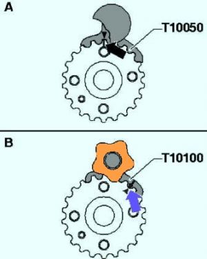

Суть вопроса такая. Решил поменять двигатель(старый заклинило) на новом. тоесть Контрактном.нет ремня ГРМ. Подскажите как правельно поставить расспредвалы без специальных приспособлений на двигателе BKP

А из за чего двиг заклинил,если не секрет.Там вроде спец зажим надо.

:evil: сколько клав уже протерто по этой проблеме, ан нет немецкий шестигранник мстит. Без нижнего стопора кв точно поставить тяжело, если не знаешь, р.валы фиксируются сверлом на 6.
