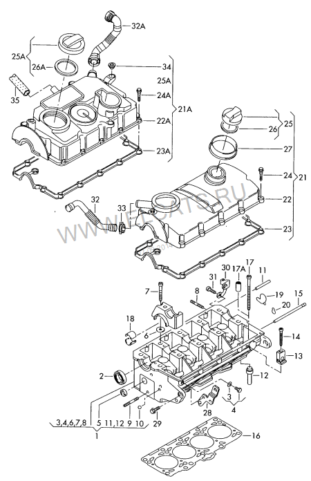

Сообщение DIRECTOR » 07 сен 2014, 12:56
разобрался. Масло в воздух гонит из под крышки, через патрубок 32А, буду менять крышку, т.к. в ней тот самый маслоотделитель.
Вылезла новая проблема, на ходу теряется тяга, где-то на 2000 оборотов и мотор переходит в аварийный режим. На торпеде ничего не пишет и не загорается.
Проблема с маслом в воздухе и переход в аварийный режим между собой связаны или накрылось что-то ещё?
