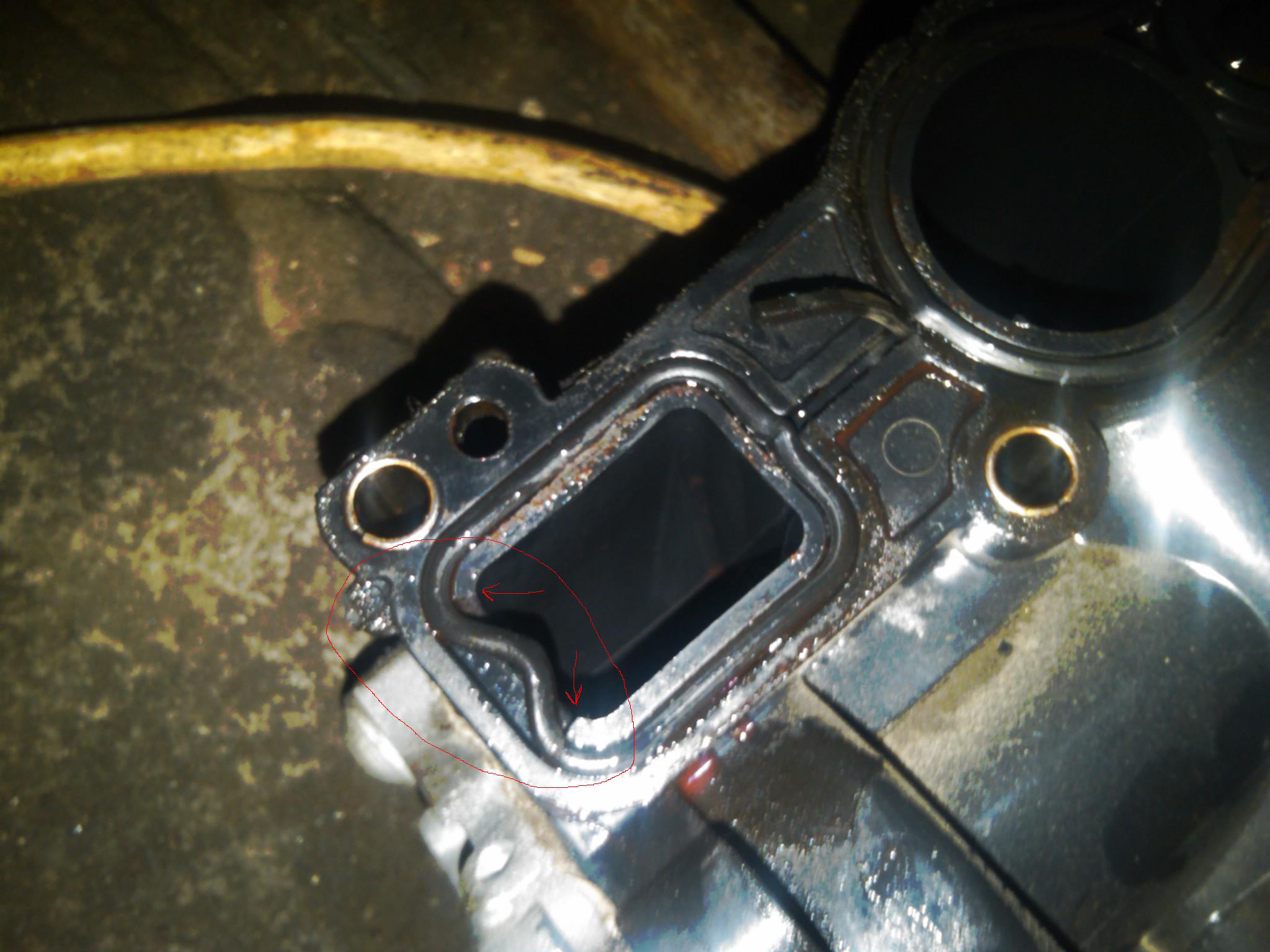

Сообщение Romashkin » 02 дек 2014, 22:34
Всем привет!!! у меня такая же беда приключилась с помпой...... в июле. Подъехал к подъезду, только собрался глушить и тут мне лампа уровня ож пдымс.... под капот, а там..... просто все что было в системе ож вылетело напрочь..... (проехал в этот день 1000 км.до поломки) стою и думаю... повезло что хоть успел еще и припарковаться... да и сервис рядом метров 300)) на следующий день туда и докатился... приговор корпус помпы.... думаю... да фигня... платсмаска.... че там пару тык делов то)))) когда начал искать от 9600 и до 18000 рубчиков. (на разборках нет!!!!) короче купил за 9600 + 4000 замена ну и так по мелочи.... вообщем 15 тык и вот оно счастье)))) но бл. через четыре месяца счастье кончилось.... когда та же лампочка опять бдымс(загорелась)!!! открываю капот а там такая же лужа ож.... ну все.... уже начал лазить по заначкам и искать 15 тык. отогнав предварительно немецкое чудо в сервис... пока я перерывал все заначки мне позвонили и подтвердили диагноз... к стати откололся кусок как на фото выше, только стенка с другой стороны. Тут я начал лазить по форумам и понял почему немцы нам войну проиграли!!! 99% помп у них ломается на первых 100 тык километрах пробега!!! (1,8 TSI). покупать опять новую помпу на три-четыре месяца и выкинуть еще 15000 рублей не очень то и хочется, да и 3-4 дня на общественном транспорте кататься ужо как то не очень.... вообщем модернизировал свою помпу, да так, что теперь стенки точно не сломаются(по крайней мере те которые заменил). ушло у меня времени на переделку часа три и вуаля, помпа готова)))) фото скину чуть позже!!! а после установки отпишусь, расскажу как ведет себя немецкая чудопомпа (ИЗ ПЛАСТИКА!!!) на русский лад)))) вообще какой олень придумал крепить пластик к металлу (пусть даже через резинку) при перепадах температур около 100 градусов!!!! да еще под давлением и с такими тонкими стенками в пластике!!!!!!! у них же расширение пипец какое разное при таких перепадах температур!!!

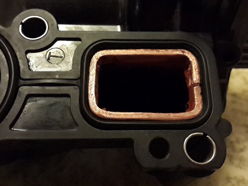

Сообщение Romashkin » 03 дек 2014, 00:13
как и обещал выкладываю фото... сальник помпы сидит как литой))
Romashkin
Сообщения: 21
Зарегистрирован: 02 дек 2014, 21:46
Re: Ломается корпус помпы
Сообщение Romashkin » 04 дек 2014, 14:28
После установки отписяваюсь.... Все работает отлично, помпа сухая, стала как родная. Вчера дал оборотов 6500 несколько раз для проверки.... ничего нигде не потекло- все отлично!!!!

Сообщение andrei7077 » 04 дек 2014, 15:04
Romashkin
что сделал-то отпиши, на фото ничего не понятно
andrei7077
Сообщения: 3374
Сообщение Romashkin » 04 дек 2014, 17:01
описываю:
1. расчитал тепловое расширение металла при нагреве и выбрал наименьшее из того что было под рукой
2. вырезал старую сломанную перегородку помпы(чуть глубже) ювилирным инструментом с зазорами примерно 0,5-1 мм
3. вырезал металлическую пластину(из меди) толщиной примерно 3мм. (не измерял) высотой примерно 9мм.( тоже не измерял), согнул по размерам старой перегородки лучше бы конечно из нерж. стали т.к. она обладает меньшим расширением
4. обезжирил все, нанес красный герметик, вставил старый сальник, вставил новую перегородку(обойму)
5. выровнял по плоскости обычной металлической линейкой
6. удалил лишний герметик той же линейкой из внутренней полости и оставил подсохноть на 30 минут примерно
7. аккуратно вытащил сальник( старый... то что от него осталось)
8. очистил полость под новый сальник от герметика и оставил в покое на еще часов 8
9. вставил новый сальник и все

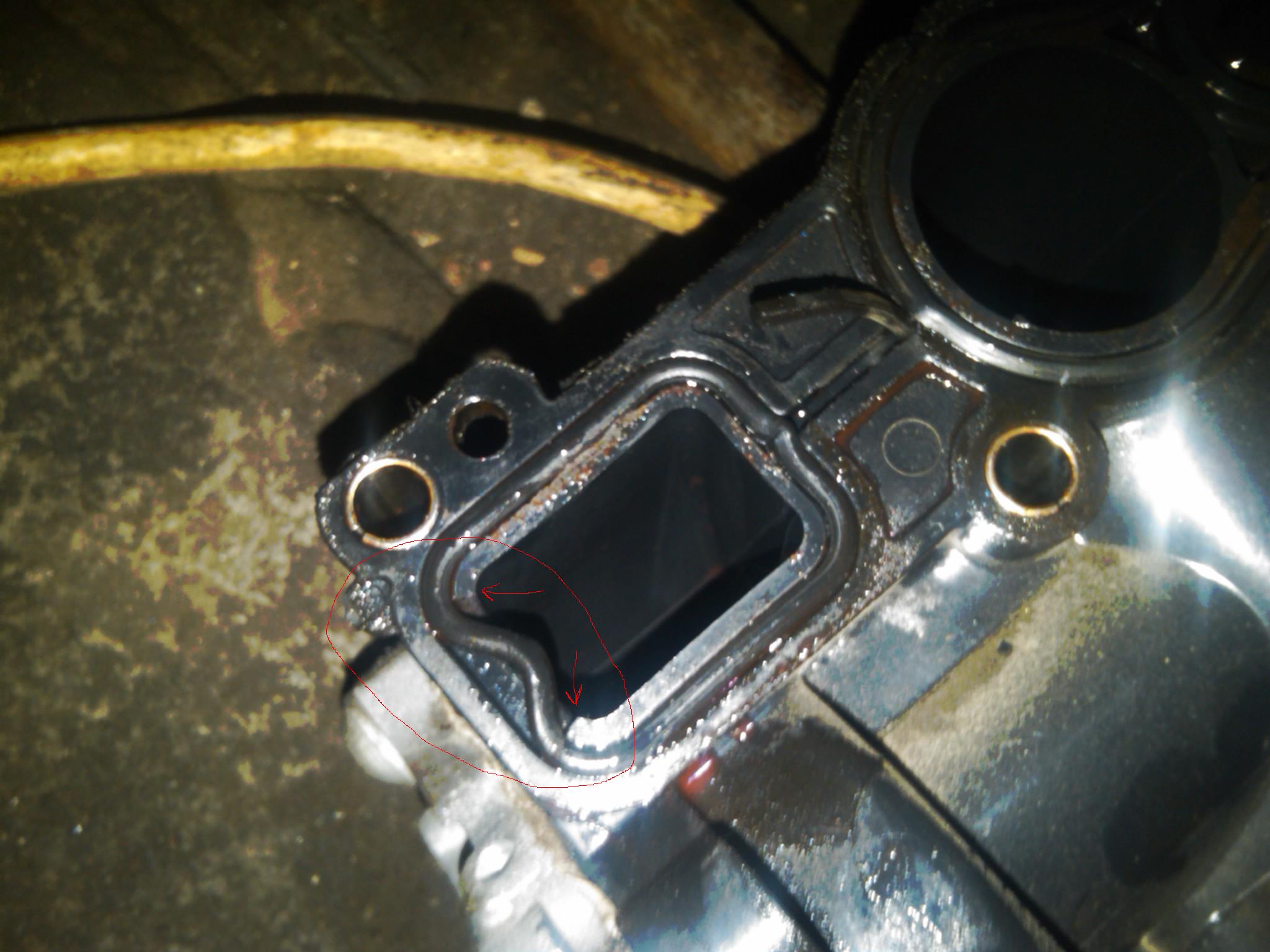

Сообщение raiart » 04 дек 2014, 17:28
Хм тема эта появилась. У меня тоже ломалась перегородка два раза. Сначала у родной помпы на ~80т.км., поставил новую, через полгода опять сломалась перегородка. Сейчас больше года стоит помпа последней версии - пока всё нормально.
Ремарка: после второго раза попросил в обратном направлении продуть каналы сжатым воздухом.
