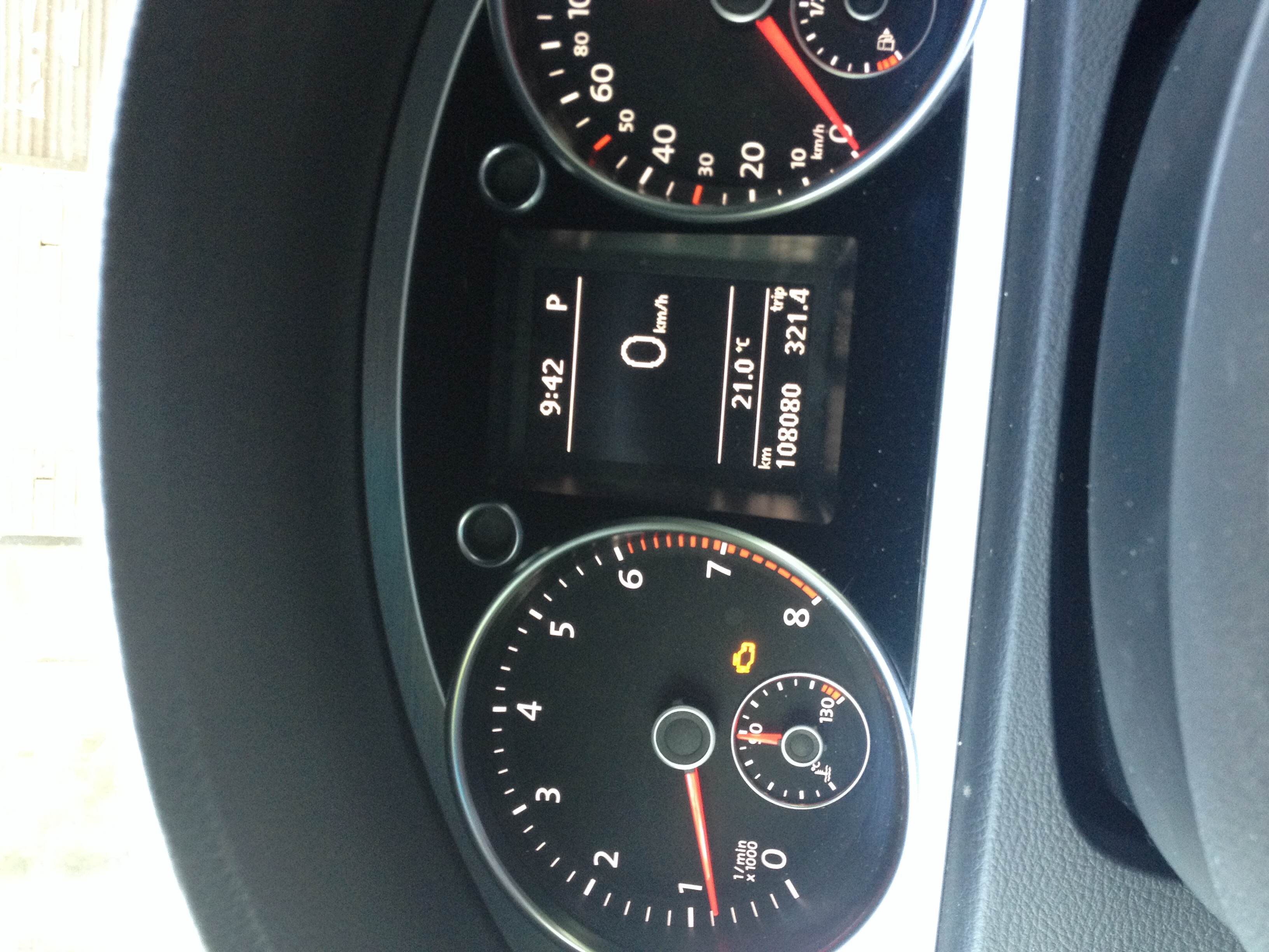

Проблема в следующем, с утра завожу машину она завелась и сразу заглохла. я повторил процедуру и она завелась и уже не глохла а загорелся желтый значек двигателя, нормально доехал до работы (17км) никаких проблем в работе, просто горит чек и все. в книге по эксплуатации написано если горит значит катализатор. Так ли это? или все покажет только диагностика? у этого катализатора вообще какой ресурс? пробег 107000

Сначала комп. диагностика, а уж потом и гадать можно, но не нужно, ибо как будет уже известна точная ошибка.

Совсем недавно тоже загорелся "ЧЕК", подъехал к комраду Роме на лобачевского, прочитали ошибки и оказалось "низкое качество топлива". Стерли ошибку, теперь все нормально.

Вообщем ошибка показала следующие: Пропуск воспламенения 1,3,4 цилиндров из за недостатка давления топливного насоса!!)) вообщем диагност сказал что сейчас скину и катайся пока не акачурится насос... мол бывает он глючит. Машина же после пуска сразу заглохла а потом нормально завелась и ездила. Так что вот какая штука.

Можешь пока ее и не сбрасывать, если эта же ошибка повторяться не будет, то там есть интервал забывания, само погаснет (ошибка останется в памяти для статистики) :)
