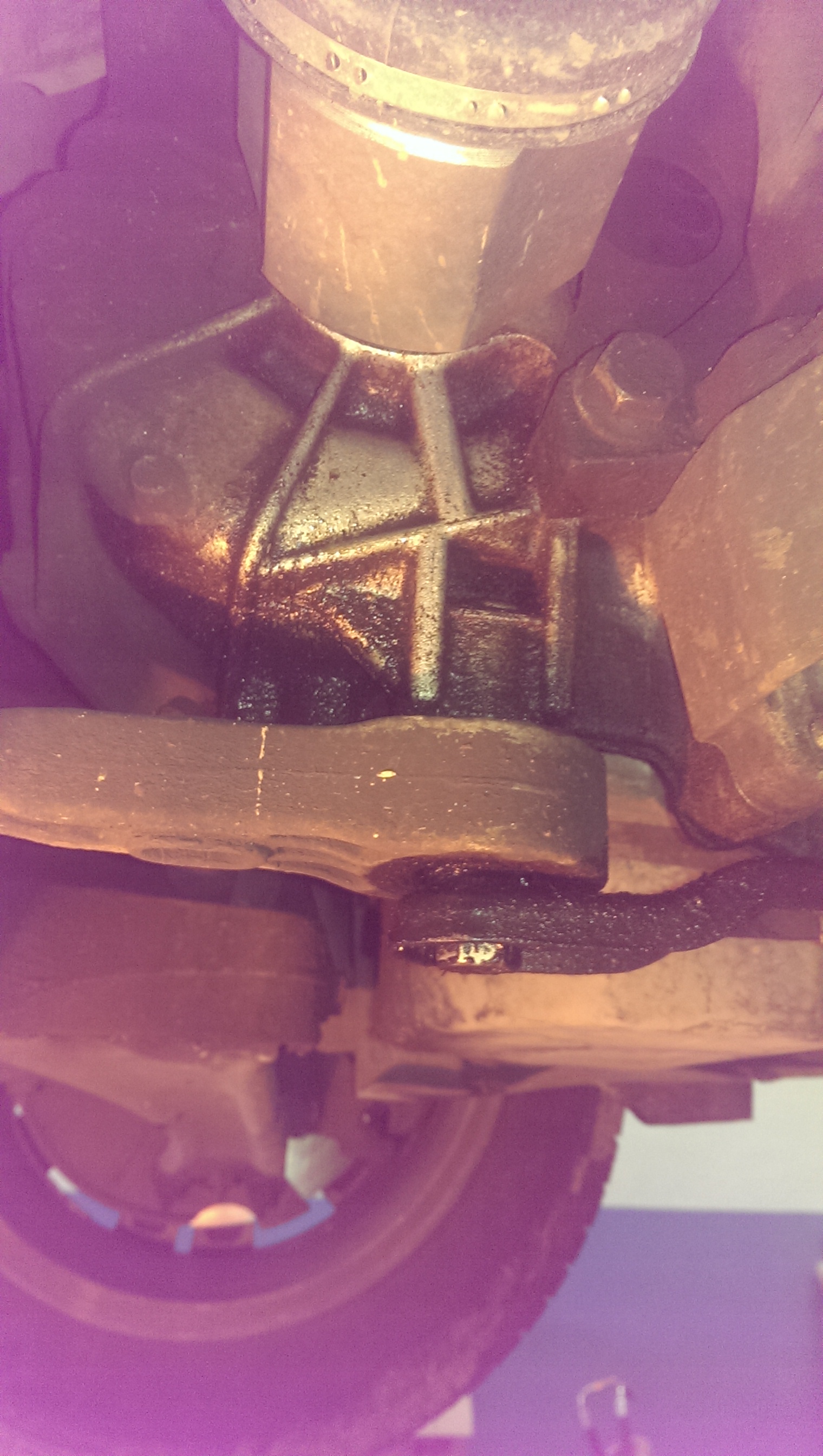

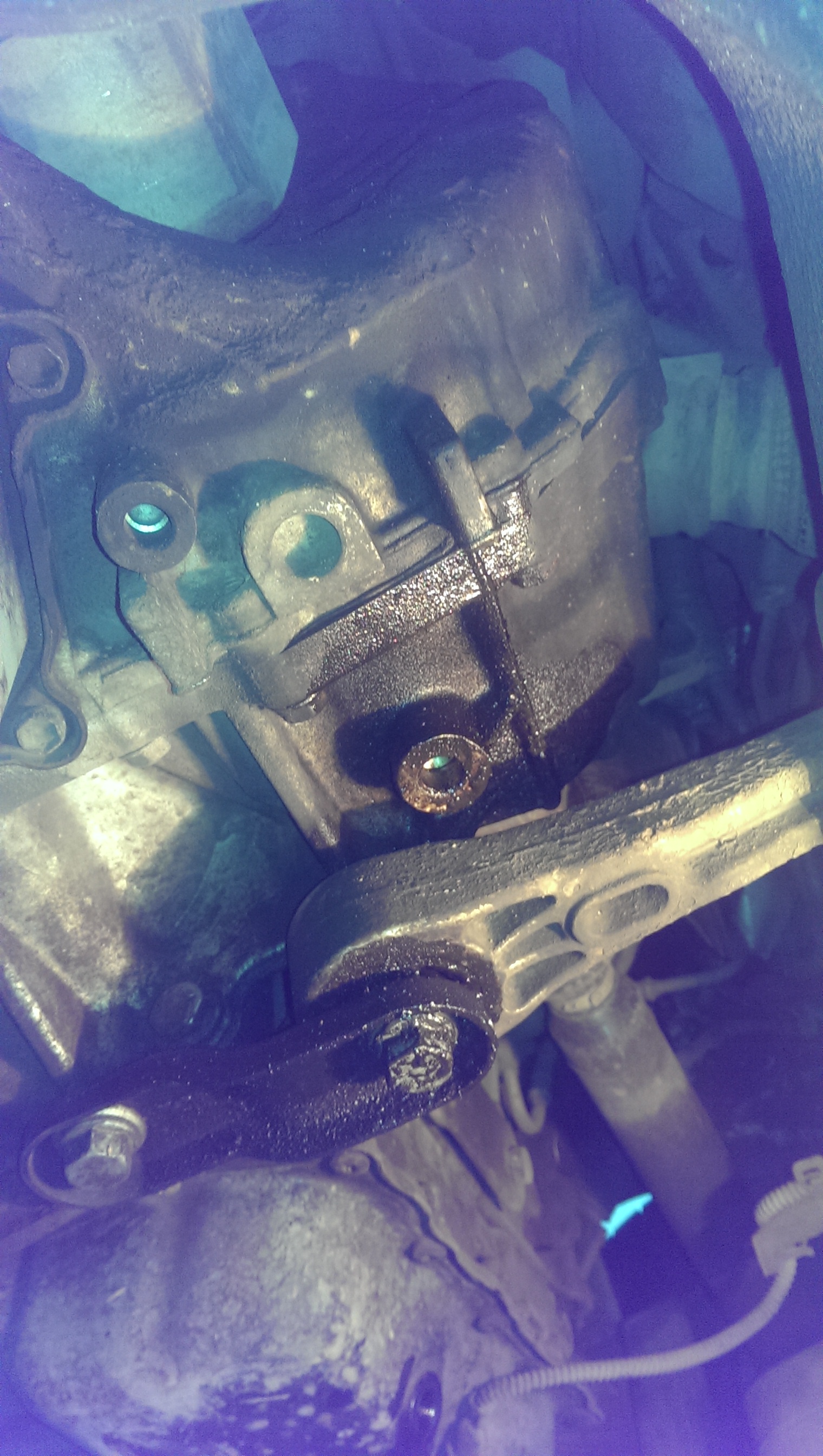

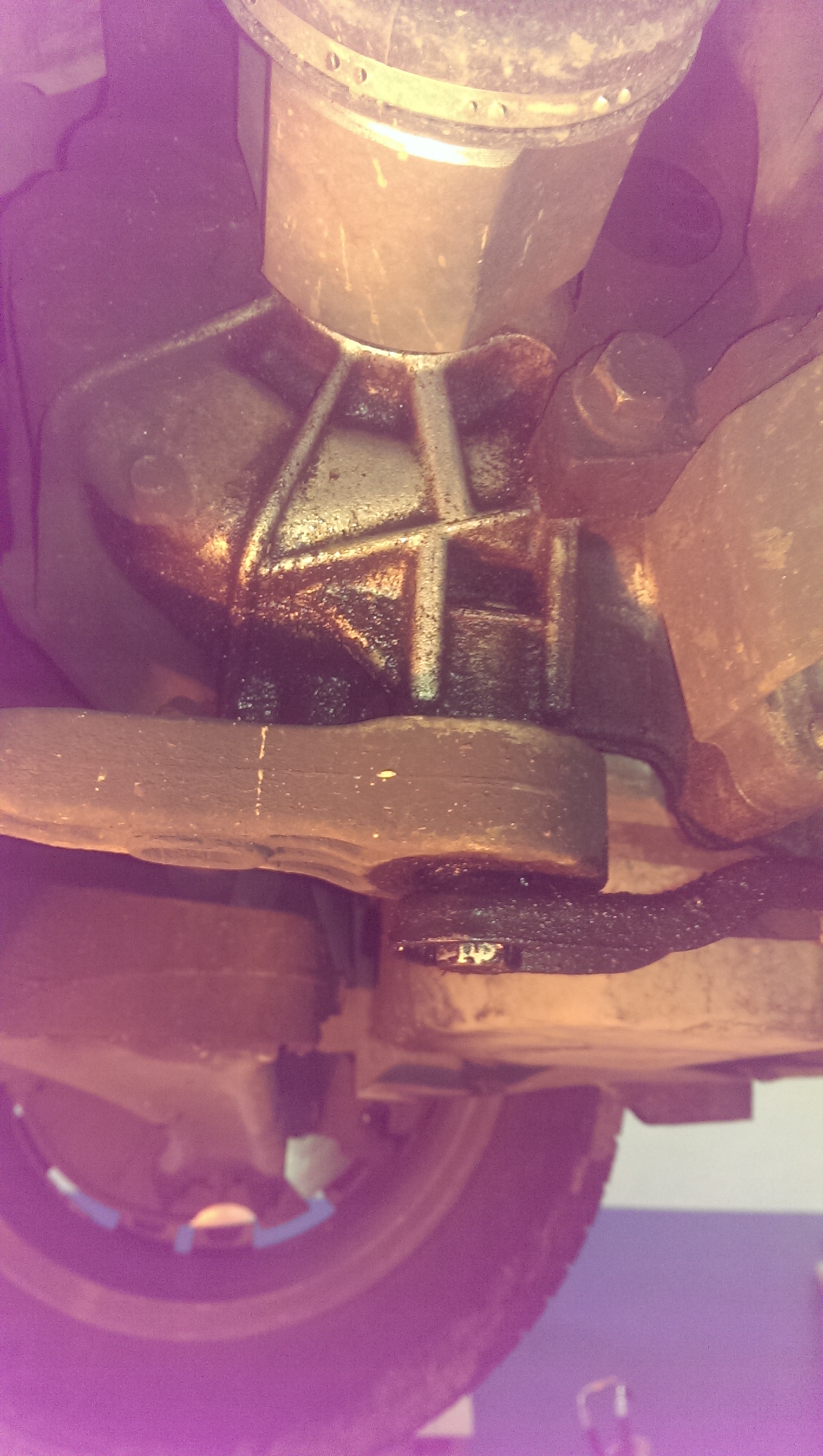

сегодня заменил масло, и при снятии защиты вот такая неприятная картина... на самой защите масла нет. Сальник коленвала давит? Масло вроде не коробочное.
