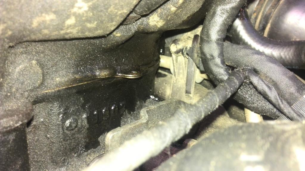

На второй фотографии видно что течет сверху скорее всего из под клапанной крышки а на остальных просто резиновые колечки поменять и сами соединения проверить чтоб они надежно фиксировались скобками,для вашего мотора экзист показал кольца под номером 3С0145117F

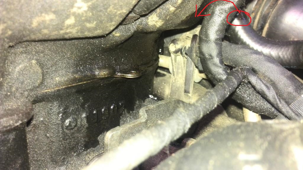

Санек 291 писал(а):На второй фотографии видно что течет сверху скорее всего из под клапанной крышки а на остальных просто резиновые колечки поменять и сами соединения проверить чтоб они надежно фиксировались скобками,для вашего мотора экзист показал кольца под номером 3С0145117F
вроде бы еще люди говорят что из под жгута от этого шланга масло течет

Да, видимо со шланга сопливит, не углядел.

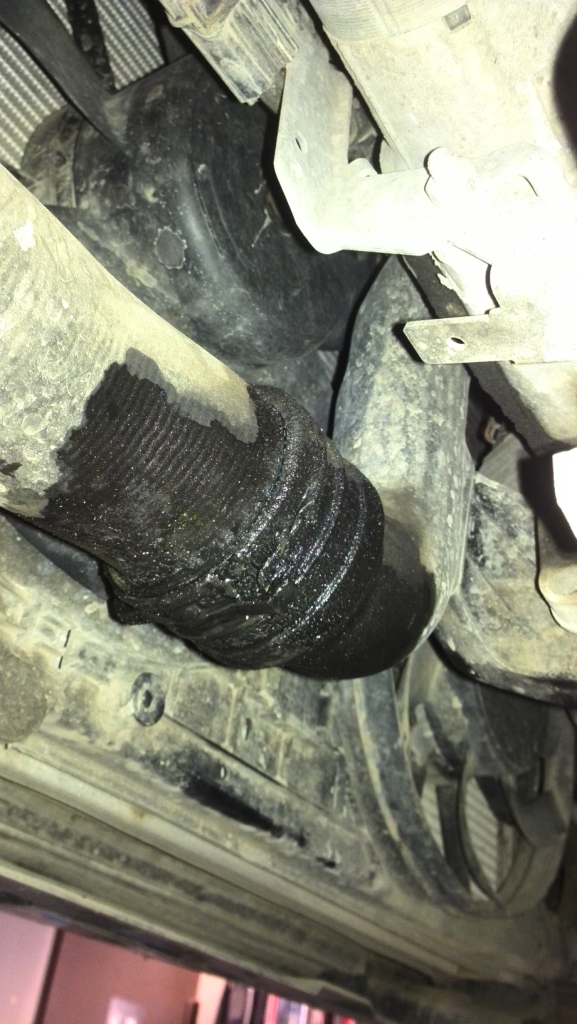

С нижнего патрубка куллера, должно слиться около 100 грамм масла, если очень много будет-то это турбина гонит.
Re: Масло в нескольких местах...2.0 tdi (BMP)
Сообщение Санек 291 » 21 сен 2014, 19:57
Так из под него и сопливит прокладка под головой не причем,там просто стекает

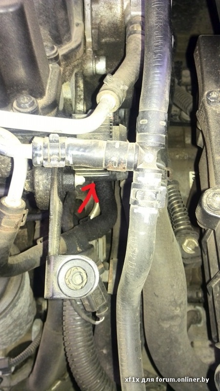

По первой фото это подтекает в жгуте проводки управления форсунками, отдельно прокладка не продается меняется весь узел в сборе, но если есть время и место где снять клапанную крышку иначе эту приблуду отутда не вынуть и время на поиски подходящей колечка то можно отремонтировать, соответственно и поменять прокладку под клапанной крышкой так как уже старенькая.
По второму снимку поменять уплотнительное колечко как писали раньше ее номер 3с0 145 117 F.

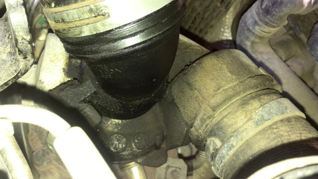

По третьему снимку это скорее уплотнительное колечко около турбины, но здесь надо смотреть по месту потому, что ставились разные крепления на этот двигатель у меня по экзисту не совпадало и номер 3с0 129 646.

По первому снимку на стороне тандемника в сторону радиаторов на головке блока есть разъем круглый к которому подсоединяется кабель управления форсунками он вставляется в головку блока цилиндров и на нем есть уплотнительная резинка которая не продается отдельно от этого узла.
