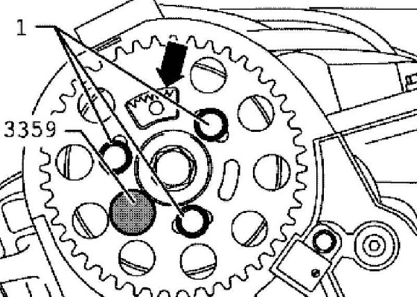

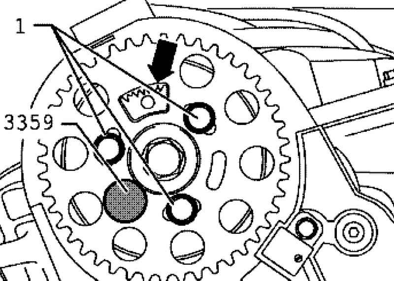

1. проверяем метки ремня ГРМ, регулировка производится при помощи шкива распредвала
вот эти три болта, если башка 16V, то шкивов 2

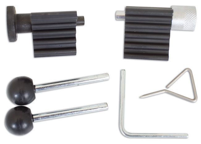

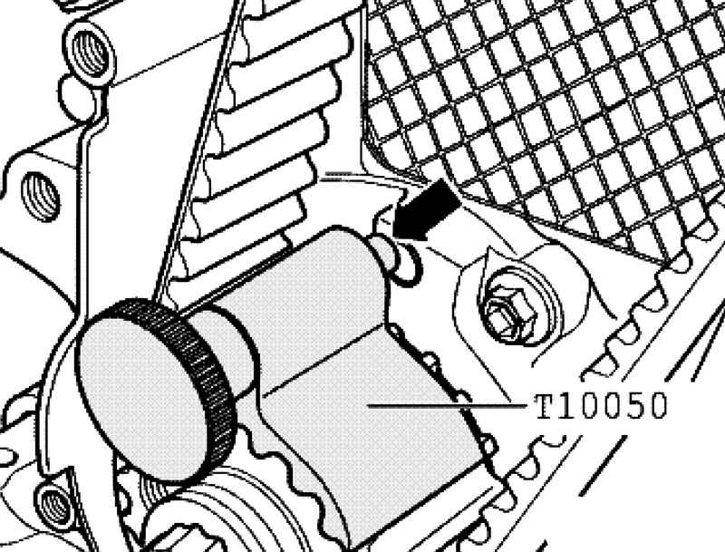

при этом снимается правое колесо, часть локера и шкив генератора с коленвала, шестерня колена фиксируется спец. приспособой
выставляется по меткам и фиксируется в блоке двигателя
набор приспособ выглядит так
ослабляем шкив с первого рисунка и вращаем до тех пор, пока шпилька с наболдашником не будет свободно вставать в отверстие на шкиве.
