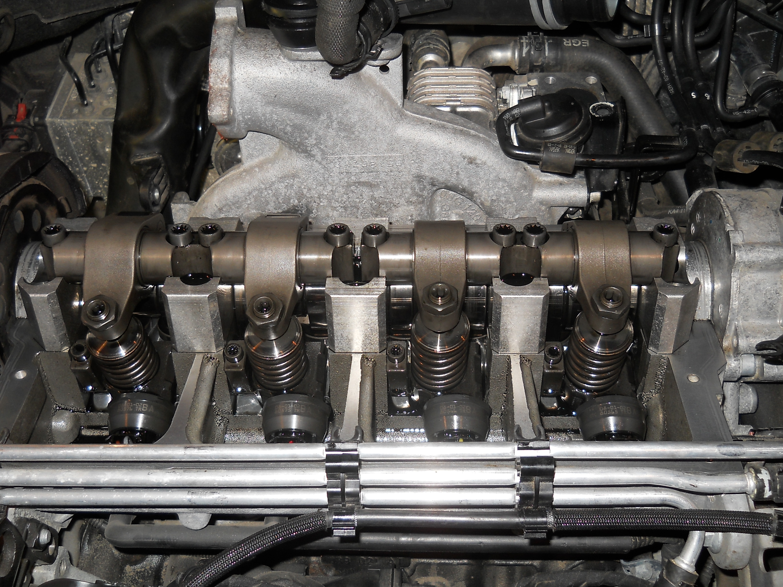

Сообщение Димон178 » 28 сен 2014, 22:24

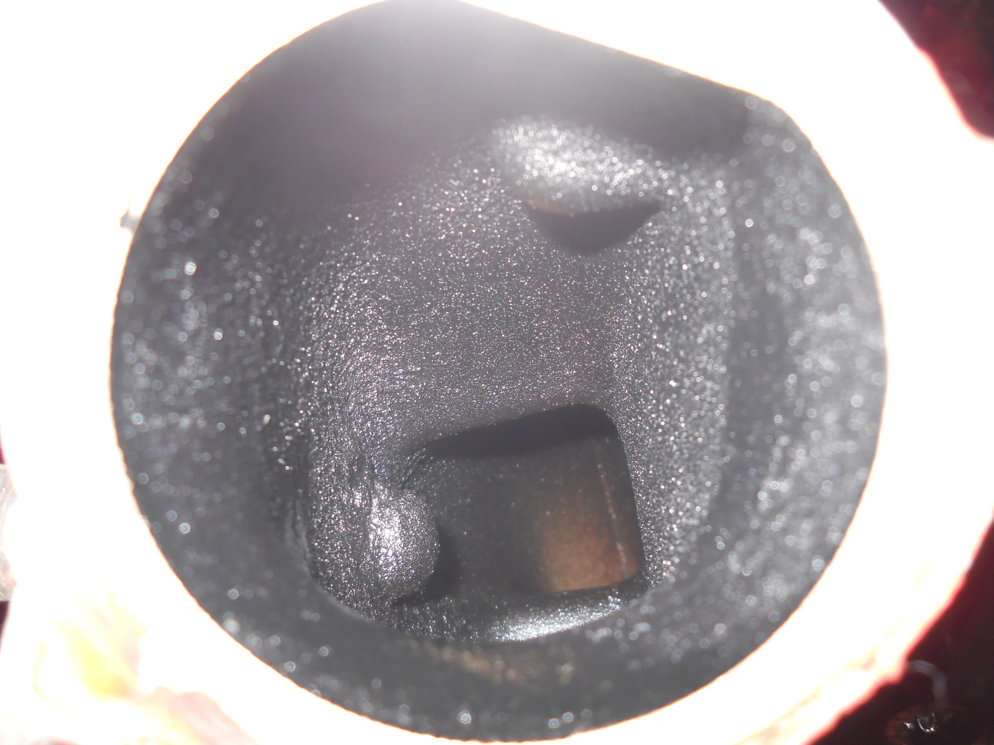

почистили ВК

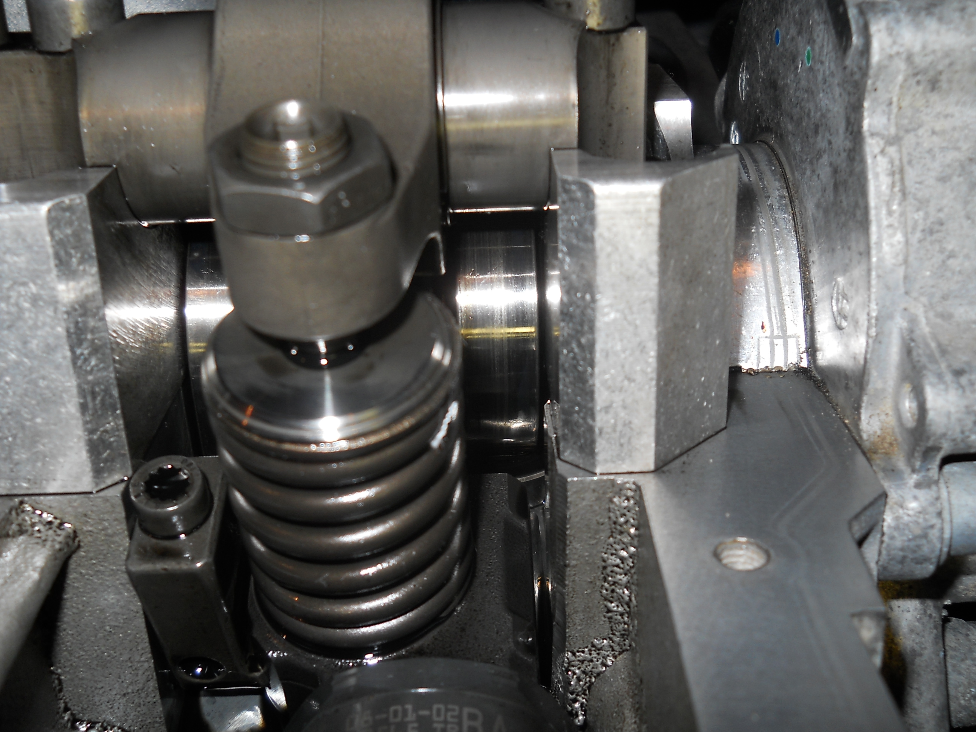

Всем камрадам доброго вечера.Вкратце предыстория такова:обратился к ОД для проверки преднатяга насос-форсунок и чистки впускного коллектора (не почищено,разбор с ними будет позже :D )По преднатягу говорят-смысла нет,под замену распред(типа задрало) ,вкладыши,гидрики а вообще надо голову снимать,клапана притирать и т.д.С.ка,ну не верю я что бы на пробеге 110 тыс приключилась такая беда :twisted: Полез в мотор сам,результат на фото,есть немного на двух кулачках немного шерховатости едва различимы ногтем.У кого какие мысли?

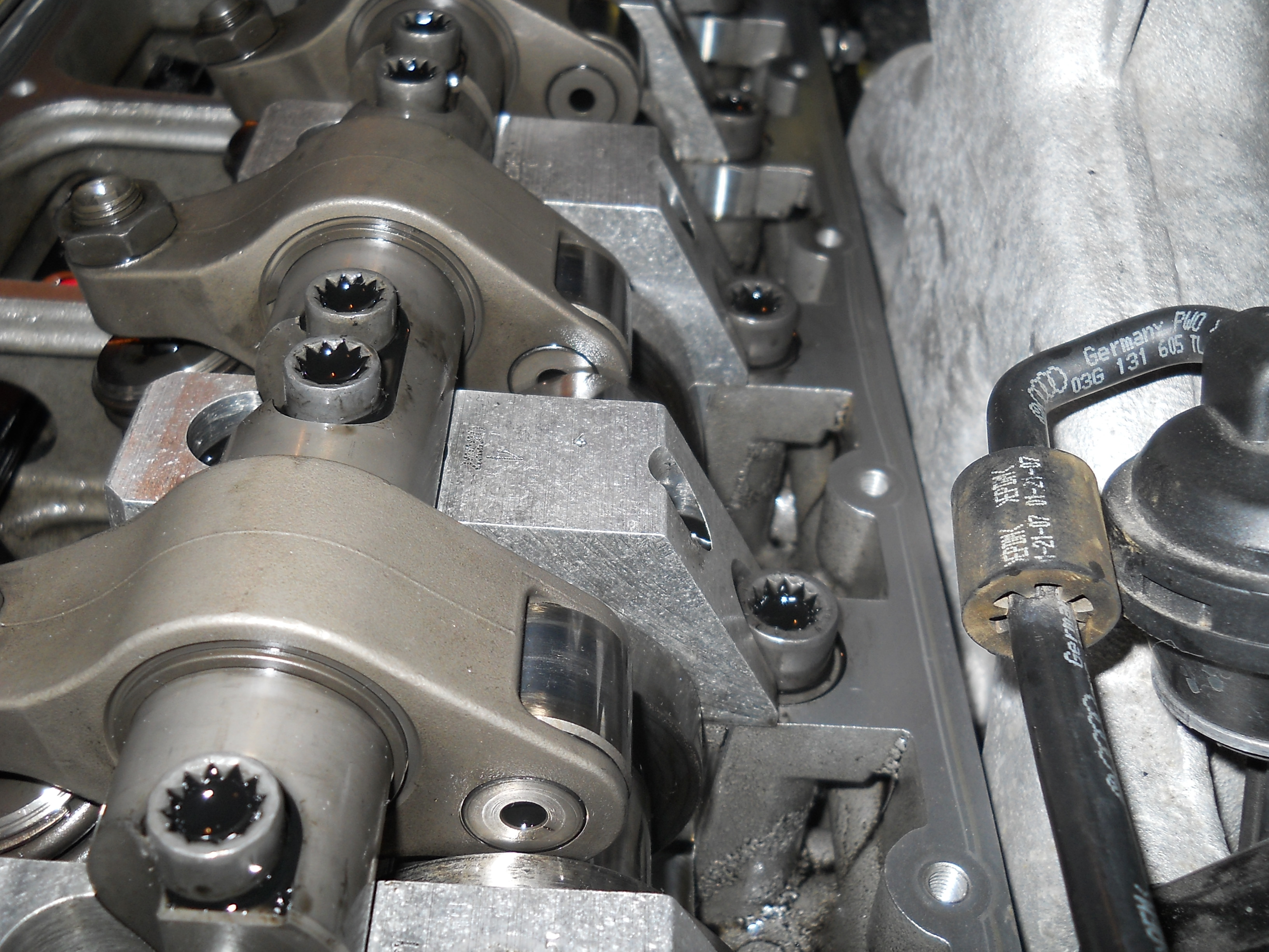

Сообщение Димон178 » 28 сен 2014, 22:31

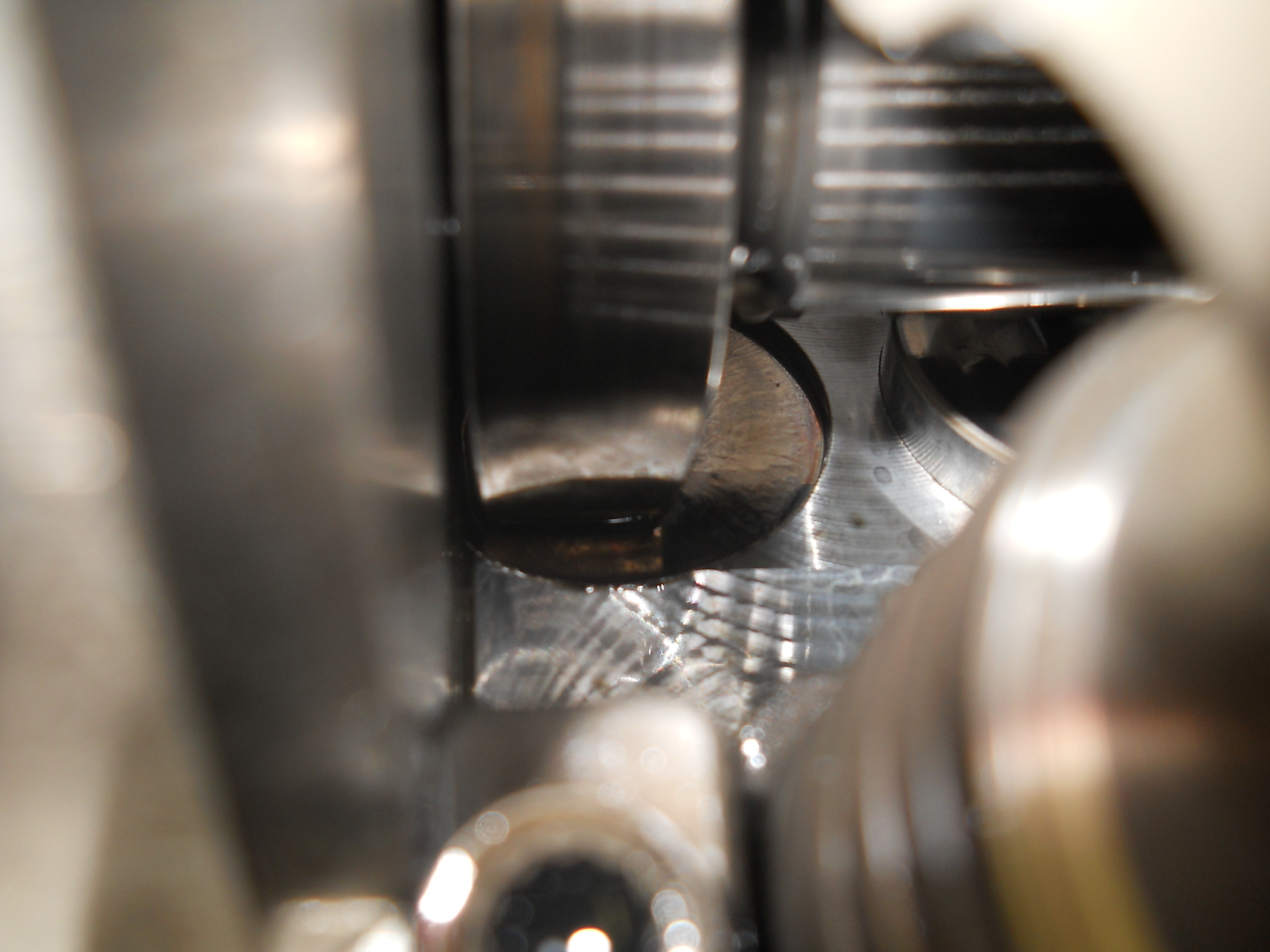

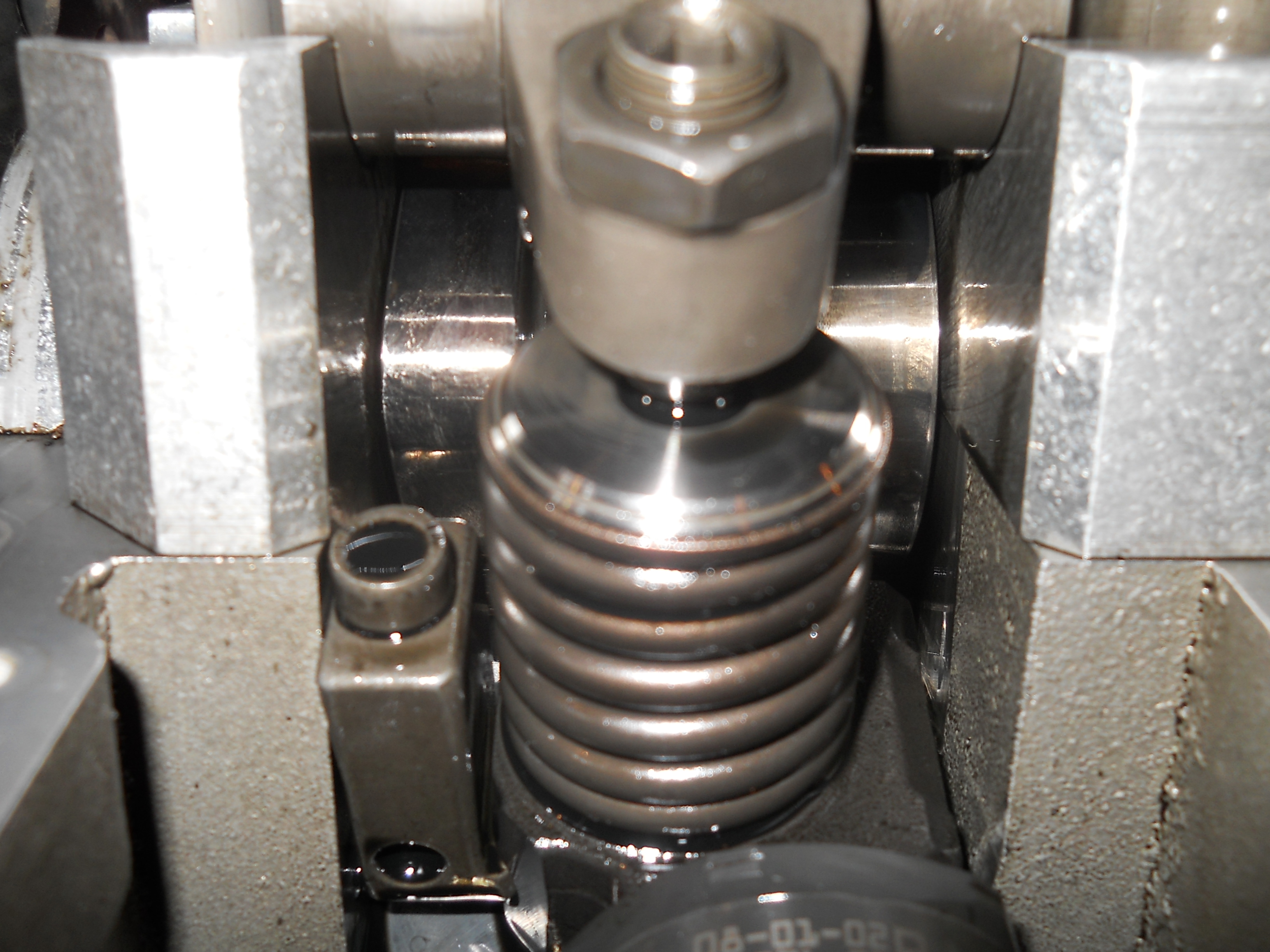

коромысло

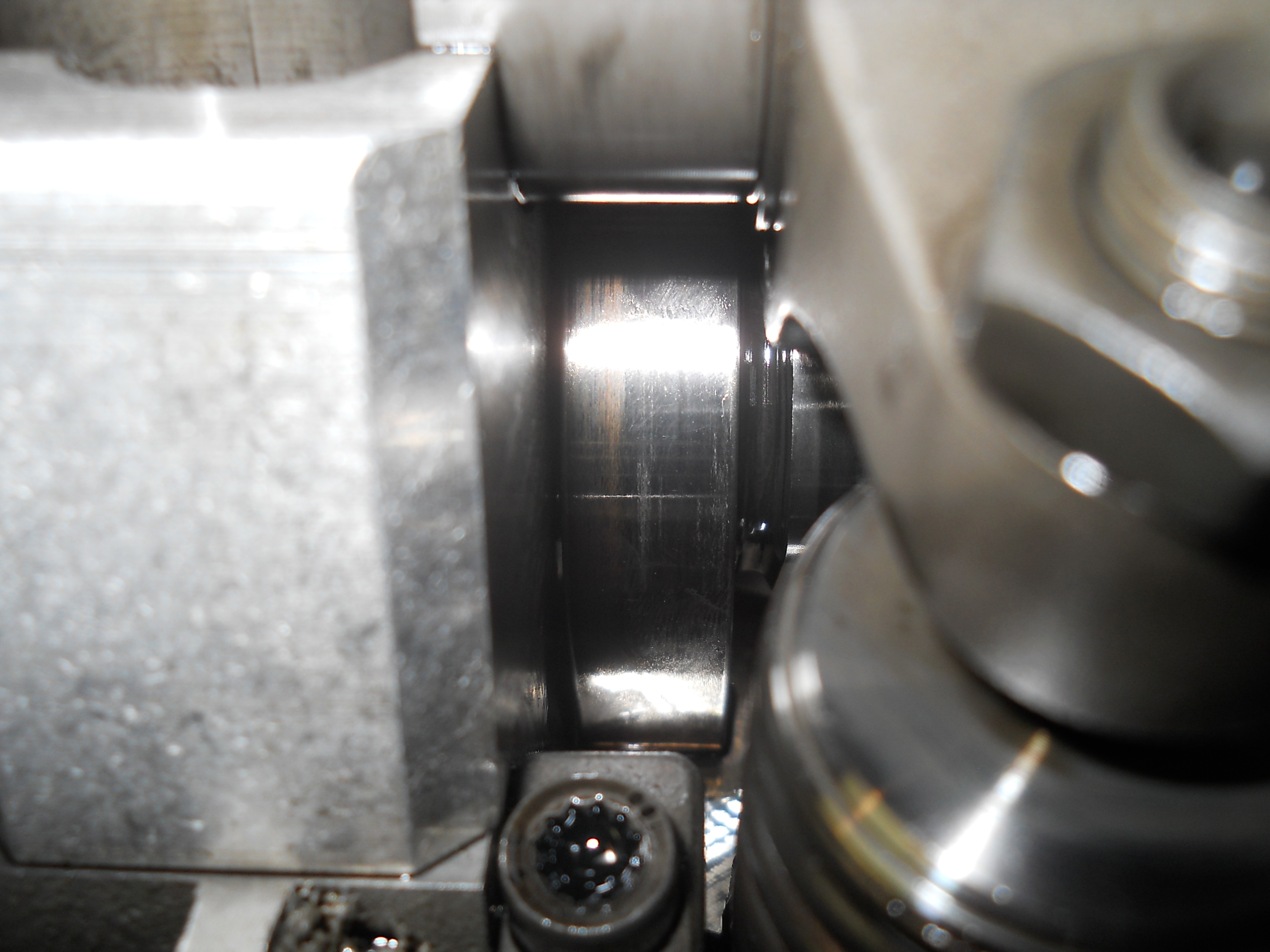

Продолжу
гидрик

Сообщение pashustic » 28 сен 2014, 22:32
Димон178
Привет Дим. По таким фото не скажешь. Смотри износ самой выступающей части рокера.
Зы позже найду и покажу фото износа на 100 щего
Re: оцените состояние распредвала (фото)
Сообщение pashustic » 28 сен 2014, 22:36
Димон178

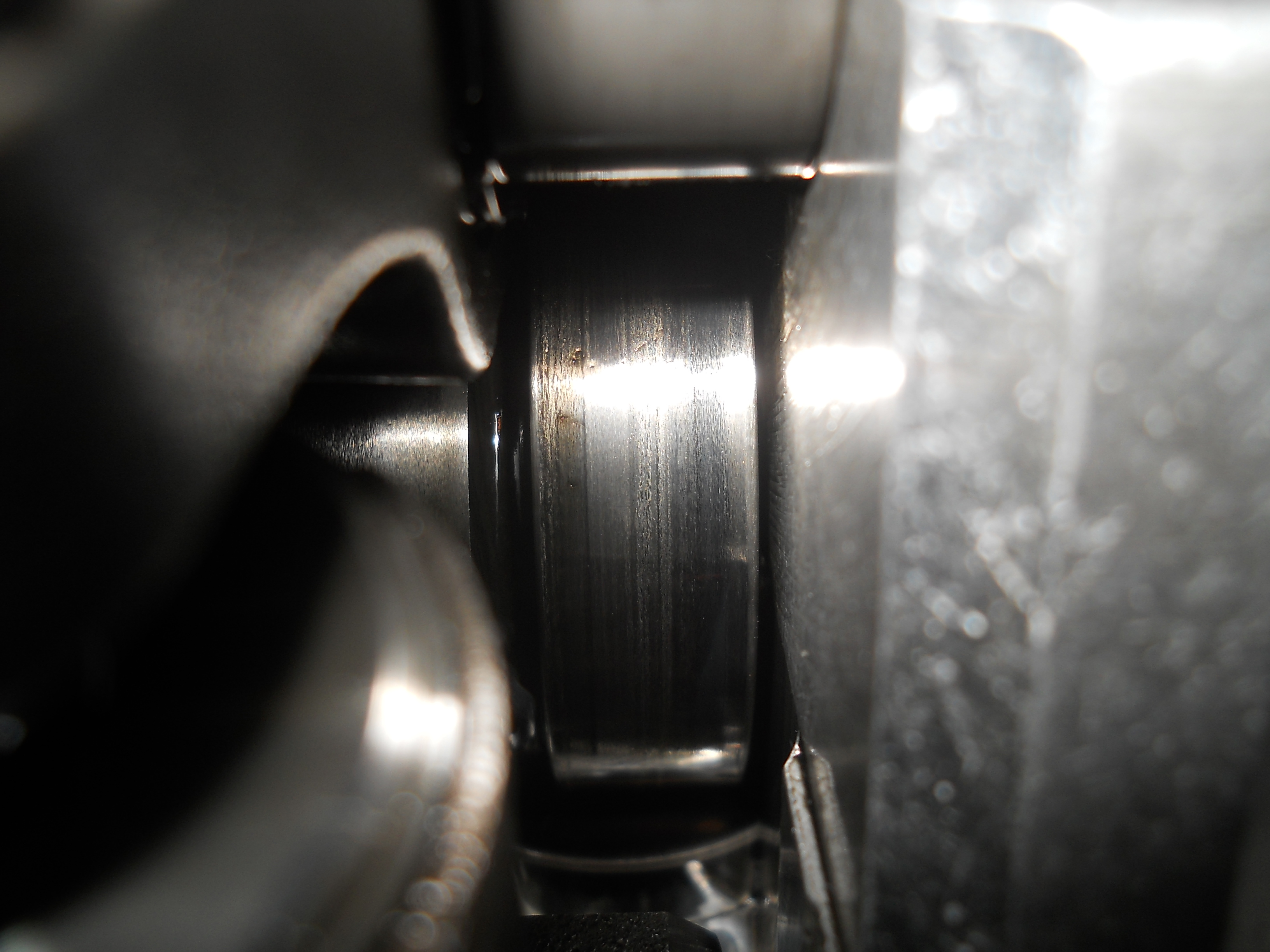

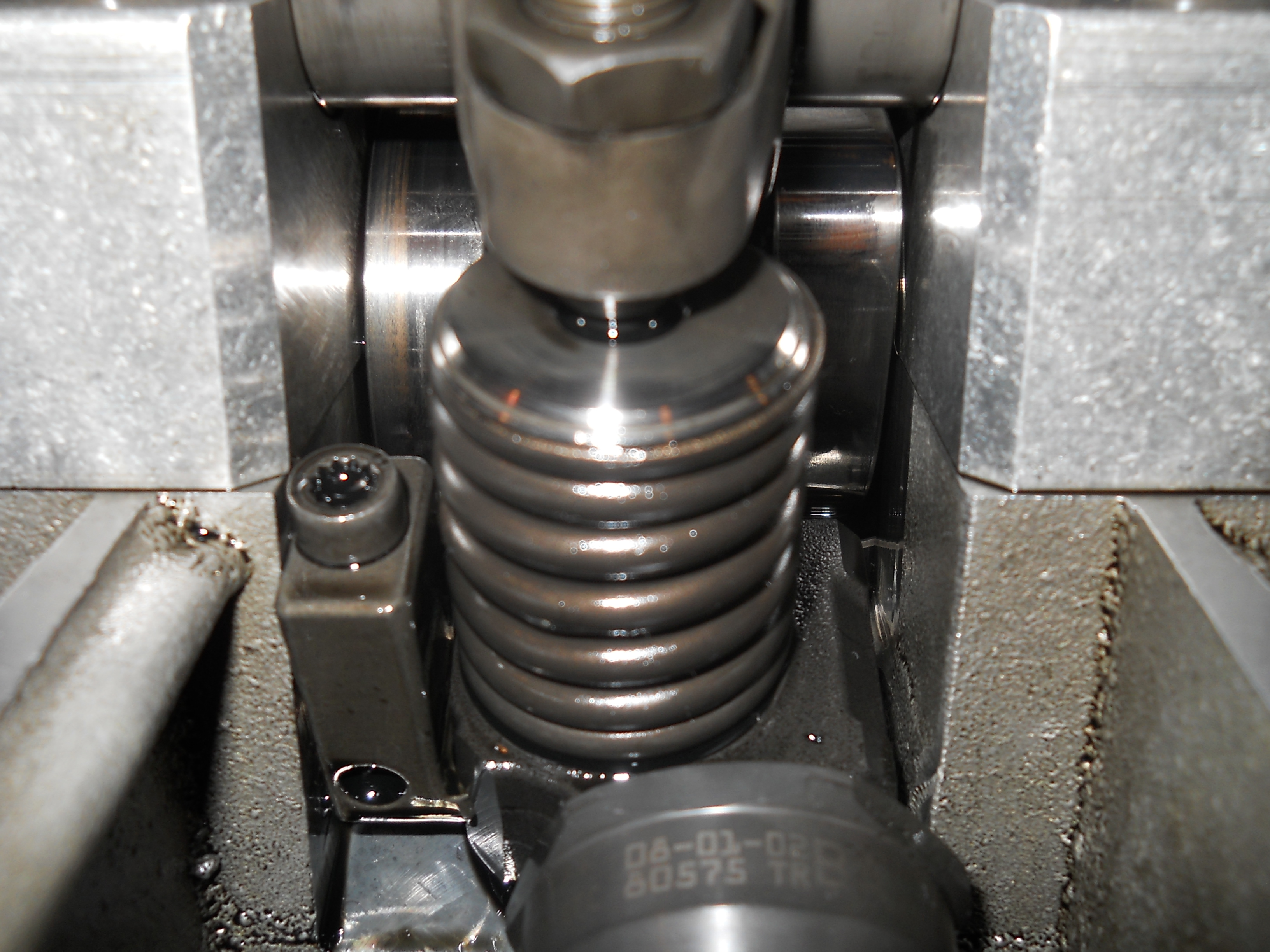

По гидрикам- точь в точь как у меня один гидрик- с шероховатостью. Остальные как ЗЕРКАЛО
ПО приводам форсунок- эти втулочки зеркального вида не должны иметь задиров ;)

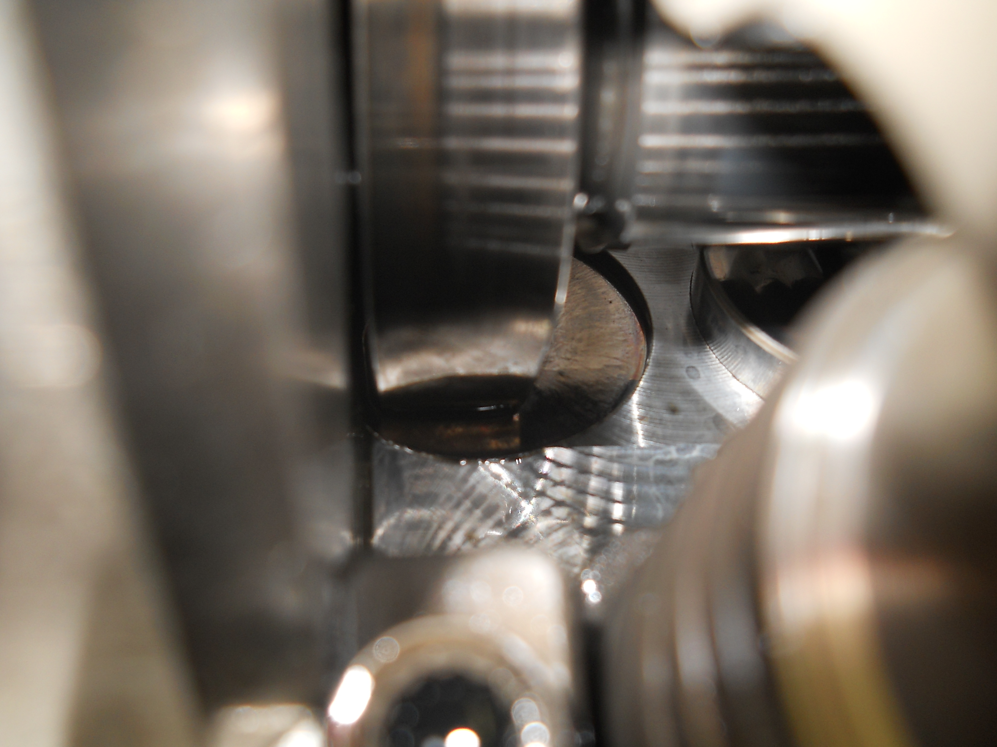

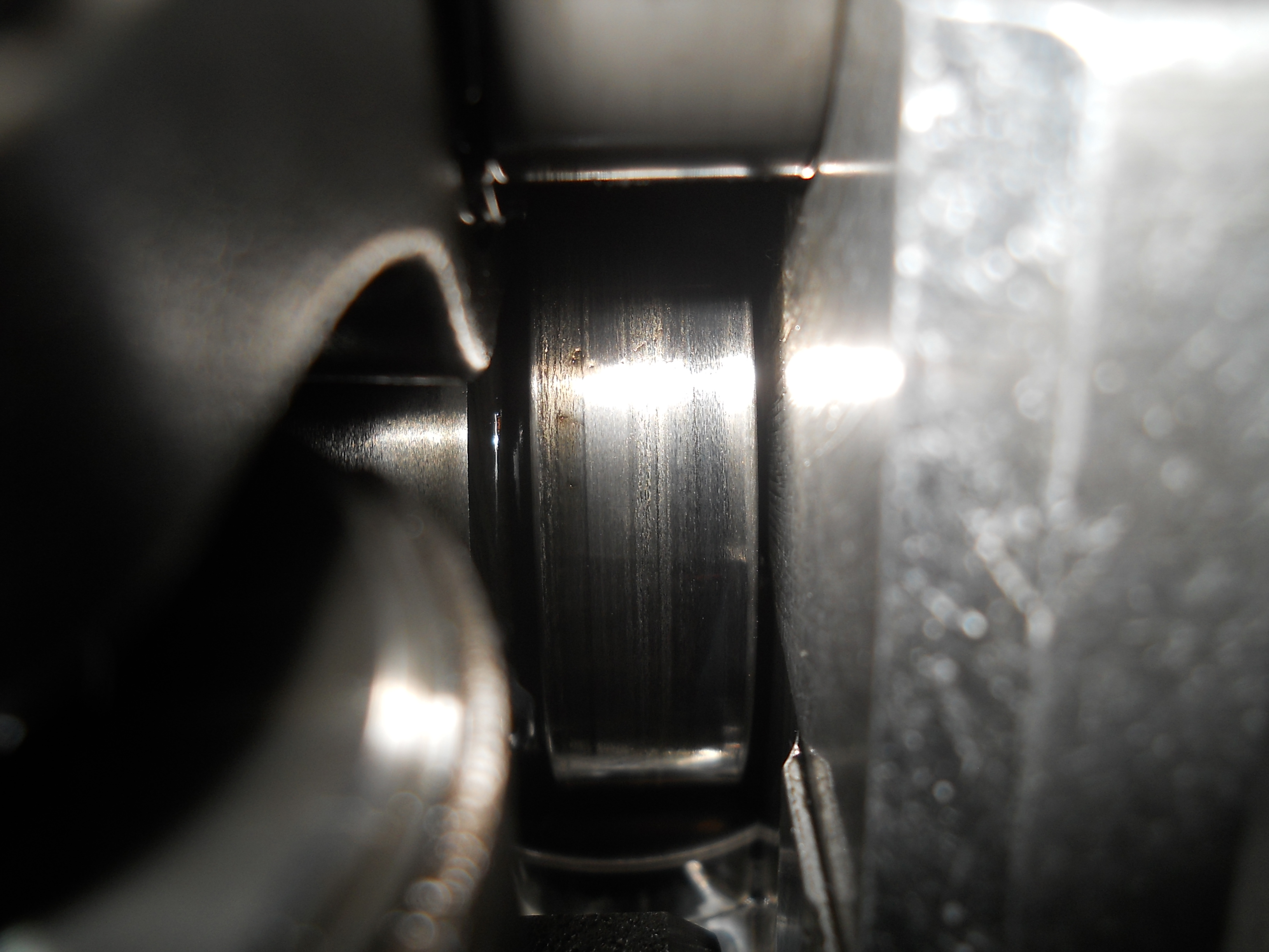

Сообщение Димон178 » 28 сен 2014, 22:39
еще
Сообщение Димон178 » 28 сен 2014, 22:47
pashustic писал(а):Димон178
Давай твой мотор разберм и глянем :D Как думаешь надолго хватит?Все,нах..,продаю,возьму нового лохана. :D
