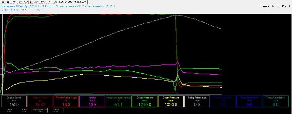

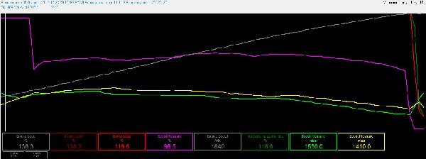

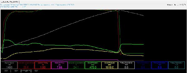

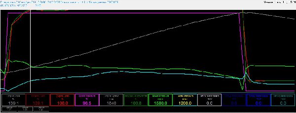

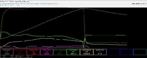

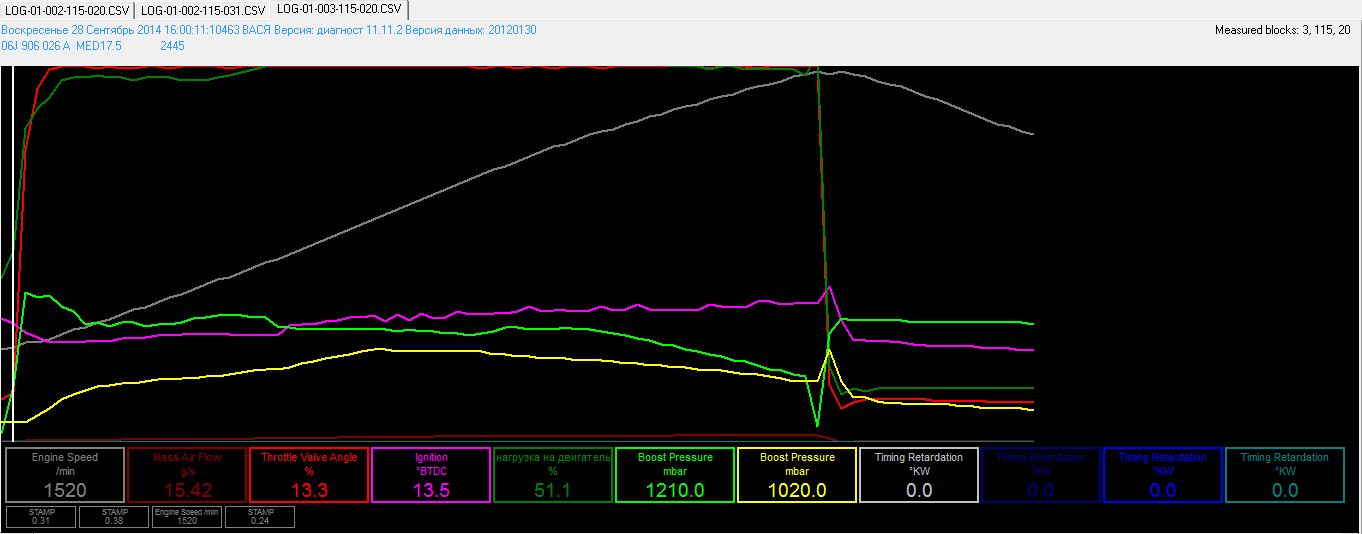

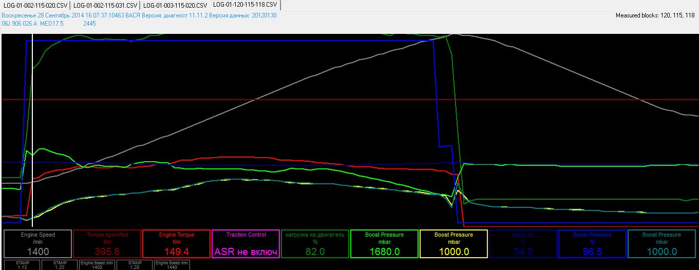

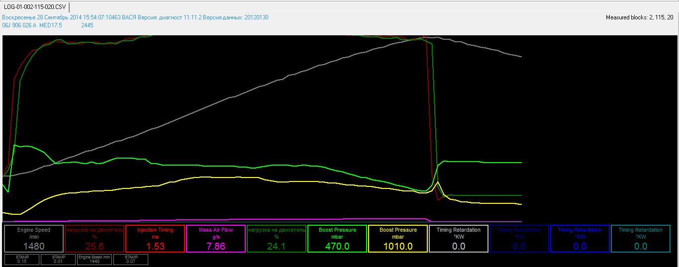

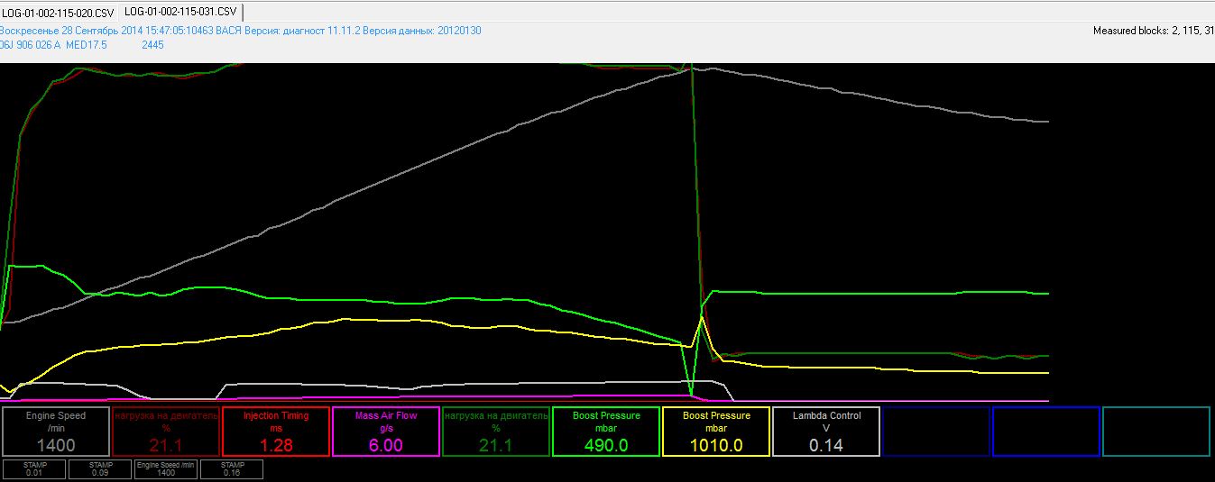

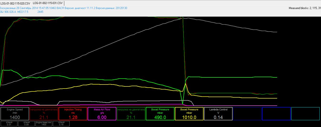

Сообщение Дмитрий_83 » 29 сен 2014, 09:50
Ошибки 0299 недодув и 0171 бедная смесь
Снятые логи:
002-115-020;
003-115-020;
002-115-031;
120-115-118;
3 передача тапку в пол с 1000 до 6000

Re: BZB 1.8 TSI - помогите расшифровать логи по турбине
Сообщение loginza20418 » 29 сен 2014, 09:56
оригиналы логов в студию ... а так видно что не дует турбинка ... ой как не дует

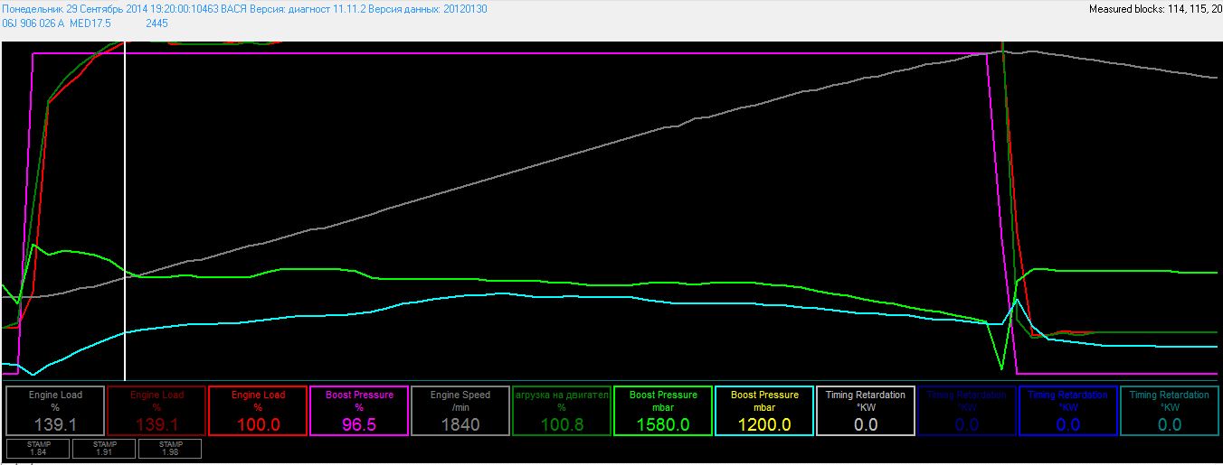

Сообщение Дмитрий_83 » 29 сен 2014, 12:16
я так понимаю, что для этого еще нужно снять логи 114 группы или что то еще?
Дмитрий_83
Сообщения: 49
Зарегистрирован: 24 авг 2014, 09:43
Сообщение Di1Ly » 29 сен 2014, 16:16
не видно как тактует клапан N75. Нужно лог 114-115 группы
Давление не нагнетается вовсе до запрошенного значения.
Тут или все плохо или какая нить мелкая утечка.
Пропусков воспламенения не было?
На ХХ не дергает?
Катализатор не вырезан? лямбда в катале на месте?
Я бы посоветовал сначала проверить сальник коленвала.
Снять защиту картера и проверить наличие больших масляных разводов на нем.
Если есть - думать о срочной замене.
Проверить воздушный фильтр. (как давно менялся?)
Потом сделать опрессовку впуска. (в любом адекватном сервисе).
Снова логи. Далее менять клапаны N75 потом N249.
Снова логи. Далее скорее всего дефектовка турбины, ремонт или замена.

Сообщение Дмитрий_83 » 29 сен 2014, 20:17
Лог 114-115 прикреплен
Пропусков воспламенения не было? - пропусков нет.
На ХХ не дергает? - на месте бывает подергивает, но еле еле.
Катализатор не вырезан? - вырезан.
Сообщение Di1Ly » 30 сен 2014, 08:42
Дмитрий_83 писал(а):Лог 114-115 прикреплен
Проверить воздушный фильтр. (как давно менялся?) - менял месяц назад.
Сразу скажу я не специалист.
Клапан N75 открытвается на 100% во время разгона. В середине графика актуального графика давление даже падает.
ИМХО даже при дефектной турбине так быть не должно. Скорее всего утечка.
Поменяйте калапан N249 если он никогда не менялся. Если он старого образца, то в резиновой мембране может быть дырки.
Это может объяснять то что давление при увеличении оборотов падает.
Вот номерок последней модификации клапана без резиновой мембраны 06H 145 710 D

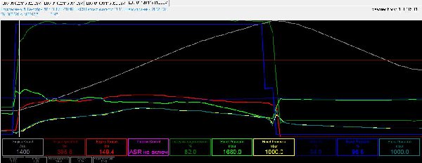

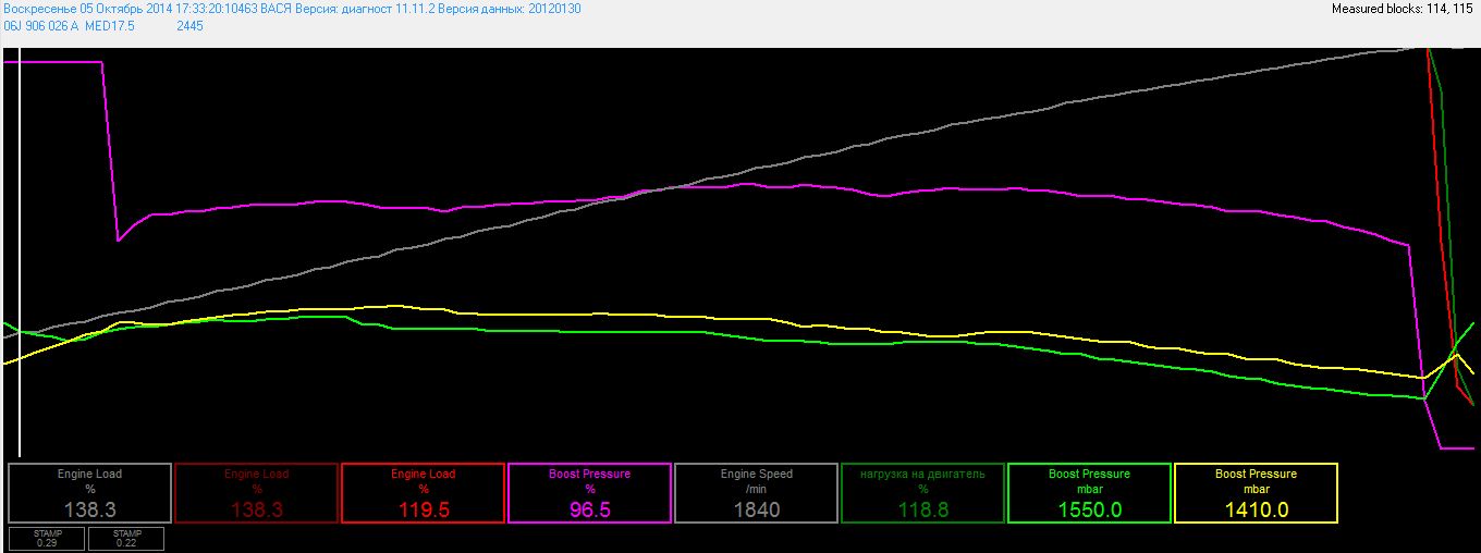

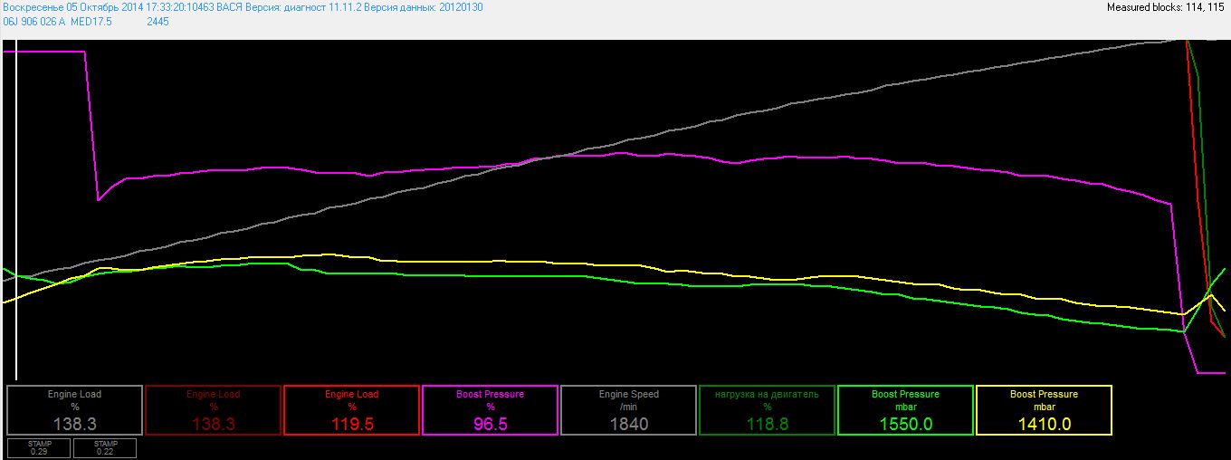

Сообщение Дмитрий_83 » 05 окт 2014, 19:30
Результат визита в турбомоторс:
1. 249 - полностью разорвана мембрана + клинил - заменил на новый тип
2. Полурабочий ВКГ - замена
3. Еще тек левый сальник коробки - тоже заменил
Результат:
ошибка по недодуву пока не появлялась, машина едет резвее.
ошибка по бедной смеси осталась, буду искать.
Логи снятые после:
Logs.zip
Дмитрий_83
Сообщения: 49
Сообщение loginza20418 » 05 окт 2014, 19:35
судя по графику новому все окей с турбинкой это скорее всего только изза 249 было ... собственно как мы и думали что надо сначали их проверять а потом уже остальное )
