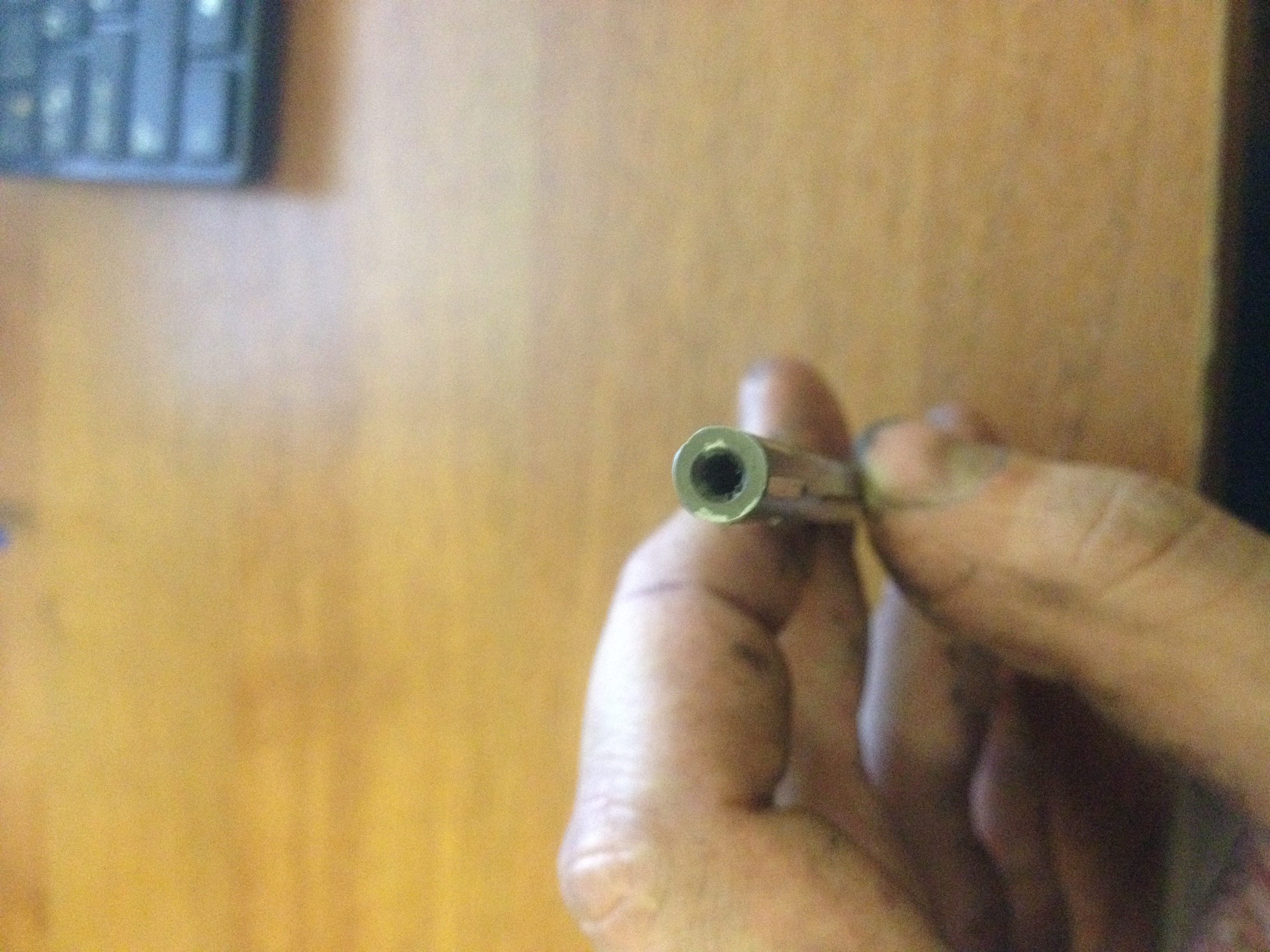

Всем привет! может кто сталкивался с такой ситуевиной, завизжала по ощущениям турбина, но василий ошибок не дает, тяга не упала в аварию ни него не падает. Визжит только на высоких оборотах и при нагрузке ( горка или быстрое ускорение) в режиме "пенсионер" все нормально посторонних звуков и визгов нет. 2.0 тди BKP двиг. Может у кого есть мысли? p.s. турбо в масле

Шток турбы смотрите. Уже обсуждалось!
Re: что может быть?
Сообщение Sergey.Degtyarev » 01 окт 2014, 23:25
А вот и причина визга турбины, круглый шестигранник

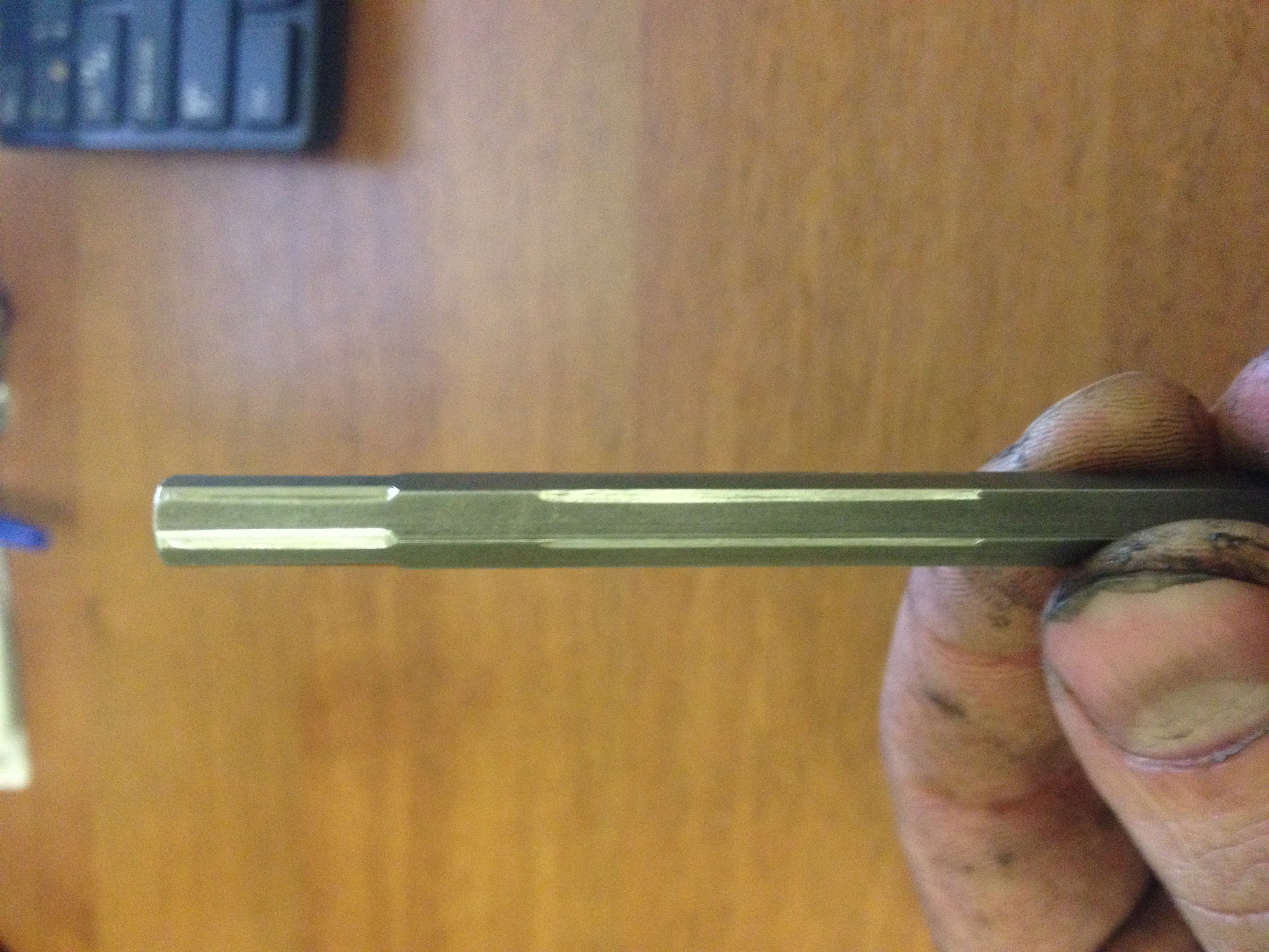

Сообщение Sergey.Degtyarev » 01 окт 2014, 23:26
последствия синий вал на турбине, слава богу с двиг все хорошо

Сообщение maxxvw87 » 02 окт 2014, 06:00
разве это не шестигранник привода маслонасоса?

Re: Вой турбины!!!
Сообщение pashustic » 02 окт 2014, 08:14
Sergey.Degtyarev писал(а):последствия синий вал на турбине, слава богу с двиг все хорошо
НЕ долго турбе осталось жить. ИМХО. Если провернуло шестигранник то она вообще умерло. Получается у Вас было масляное голодание. :?
Re: Вой турбины!!!
Сообщение Sergey.Degtyarev » 02 окт 2014, 10:08
maxxvw87 писал(а):разве это не шестигранник привода маслонасоса?
именно он

Re: Вой турбины!!!
Сообщение Sergey.Degtyarev » 02 окт 2014, 10:09
Турбинщики сказали что во время ее привез, еще чуть чуть и заклинила бы
