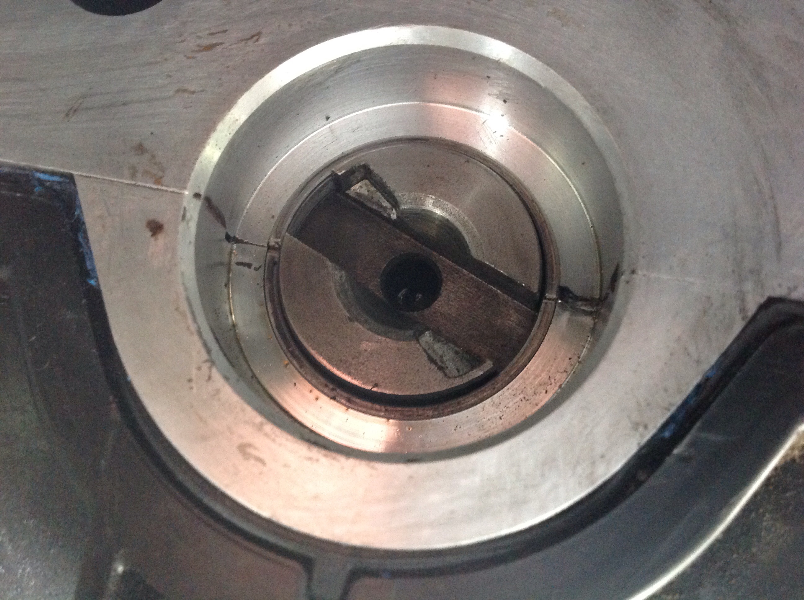

Сообщение Руслан82 » 18 окт 2014, 14:52
Смотри как разбило у меня
Вроде сказали меняли на хороший :)
На коробке было написано 1.9-2.0
И чего думать :?

Руслан82 писал(а):Смотри как разбило у меня
И чего думать :?
у меня проблема не здесь, а у тебя походу сервисмены - рукожопы, затянули тандемник "мимо кассы"

Сообщение Руслан82 » 19 окт 2014, 10:23
И чего думать :?
Я думаю проблема в металле,из которого сделан вал
Очень мягкий

Сообщение alekssandr » 19 окт 2014, 18:30
И чего думать :?
Очень мягкий
может быть...поэтому и смотрю в сторону колбеншмидта...оригинальный уж больно дорогой
