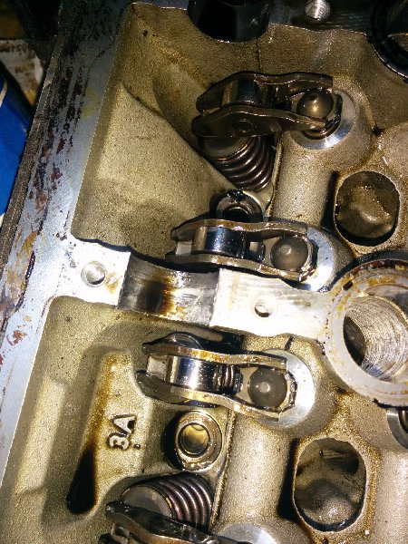

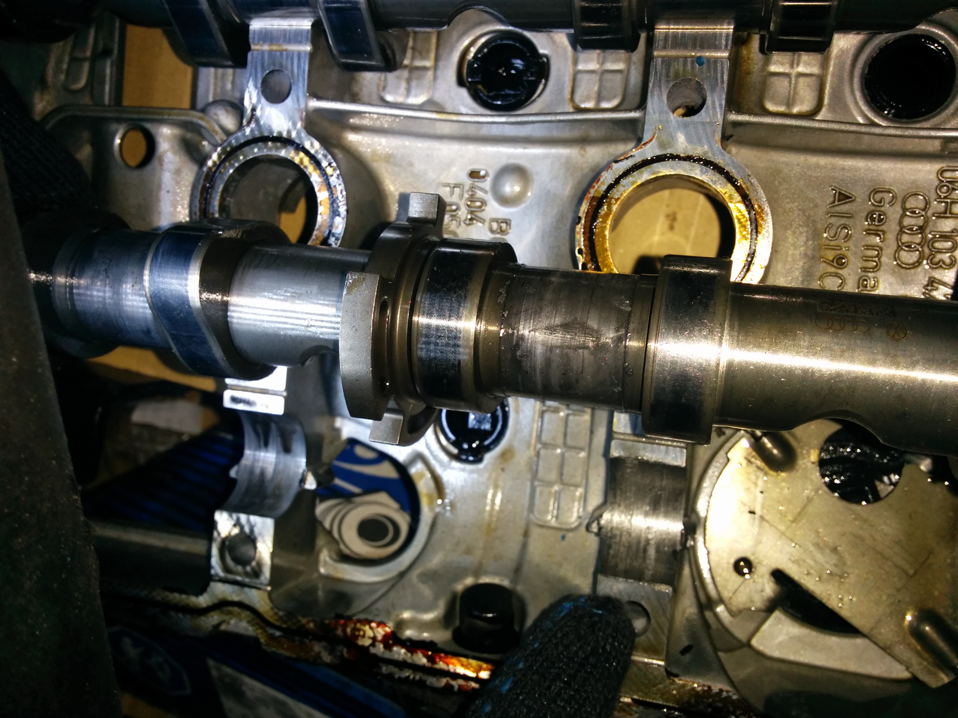

Моему двигателю поставили диагноз. Помер. (растянулась цепь грм, открыли голову там грусть печаль. покупать новую головку блока нет смысла, проще купить контрактный двигатель)

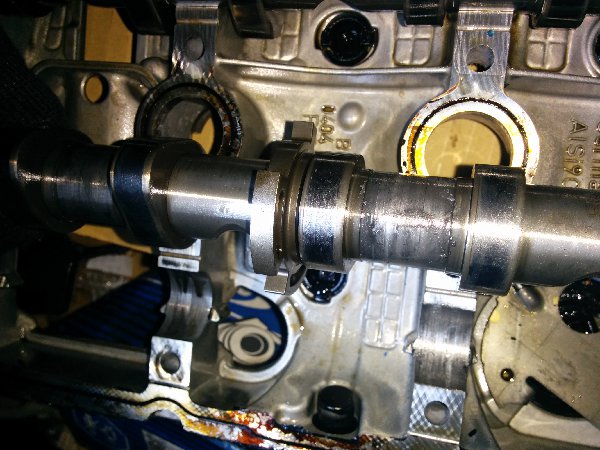

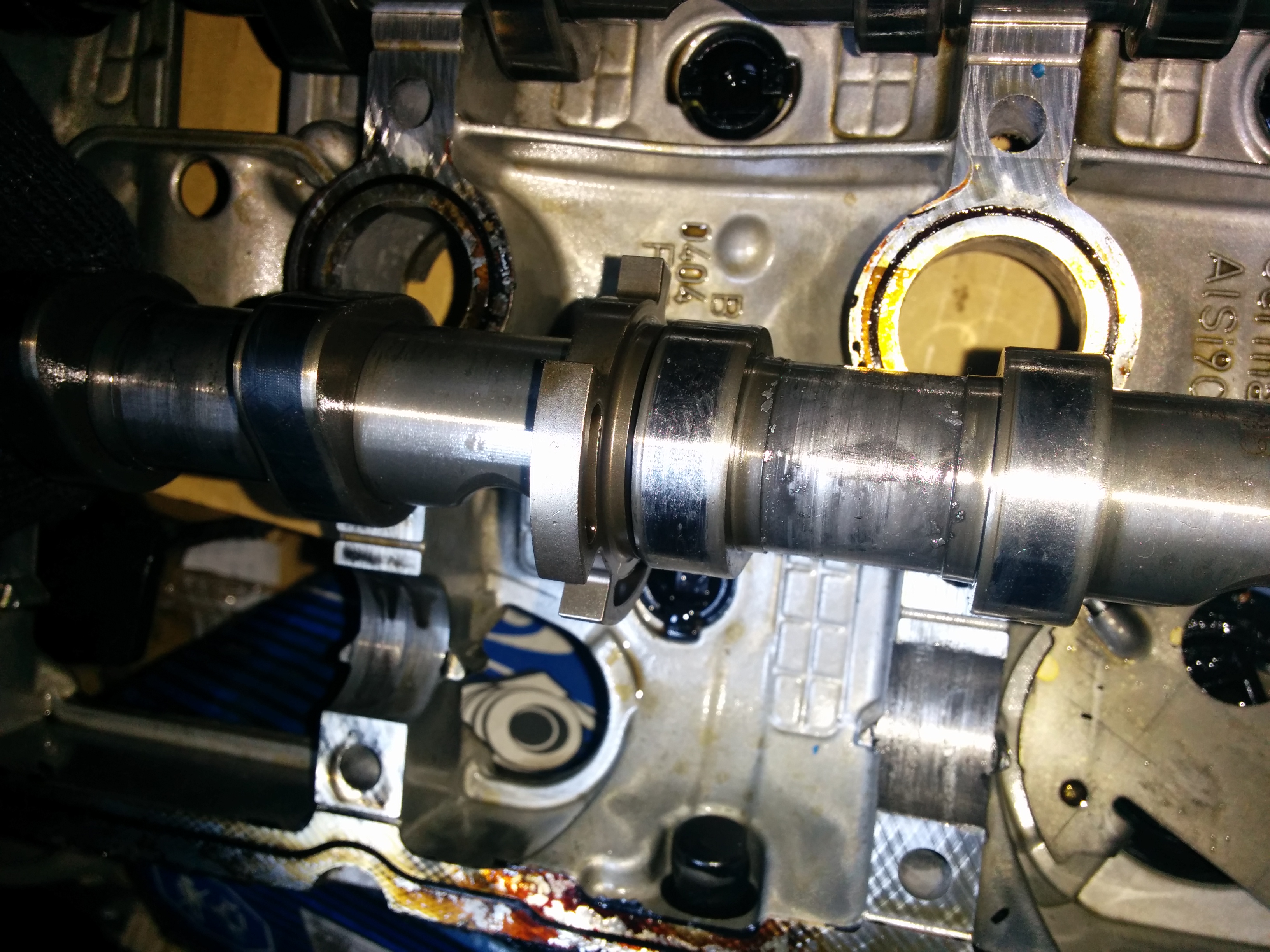

Стертые шейки валов конечно не от цепи. Что было за масло и пробег. Интересна информация для справки.

Проблема не в голове, это следствие другой проблемы например небольшое давление масла. Со следующей головой будет тоже самое не устранив причины.

5/30 кастрол эдж пробег 116000
valent77 писал(а):небольшое давление масла
А что может быть причиной? пока двигатель разобран надо делать что бы потом опять не вскрывать.

Удостовериться что все масляные каналы чистые, проверить маслонасос, вот только поршни вынимались или только бошка в ремонте?
