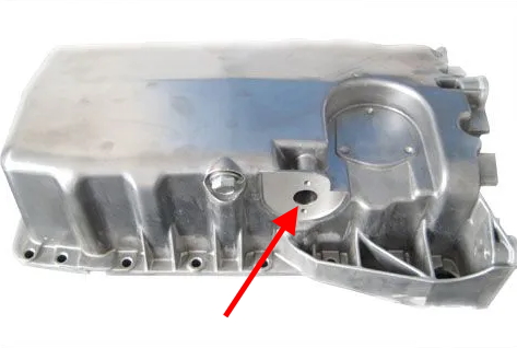

Сообщение Shurik006 » 16 мар 2023, 16:22
Добрый день.
Может кто окажется более квалифицированный нежели я.
Пол дня не могу найти новый поддон на свой двигатель.
Входные данные: 2.0 FSI 150 л.с., BLY (2005-й год, самые первые двигатели)
Оригинальный номер по каталогу: VAG 06F 103 601 D
Заменителей нет..
Важное замечание - мой поддон без каких-либо датчиков (т.е. датчика давления или уровня масла Нет), есть только сливная пробка, которая к сожалению уже не раз растачивалась и окончательно проистекает...
Что рассматриваю - Vika 11030039401 или Patron POC005
Меня смущает отверстие указанное красной стрелкой, не подскажете, что это такое?
И может кто поможет найти нормальный заменитель оригинала.

Сообщение Amplify » 16 мар 2023, 17:32
еслить верить https://www.drive2.ru/l/2262065/, то отверстие для слива масла с турбины...

Сообщение Shurik006 » 16 мар 2023, 18:56
Amplify
Да, кстати, скорее всего она так и есть. Спасибо.
Заказал по итогу Vika 11030039201, на некоторых картинках там исключительно сливная пробка и всё, но посмотрим, что придёт по факту.
Не знаете, если что, это отверстие под турбину можно будет заглушить?

Сообщение El Gato » 16 мар 2023, 19:03
Конечно можно. Либо заглушку выточить + прокладка, либо нарезать резьбу и как рядом вкрутить болт.
