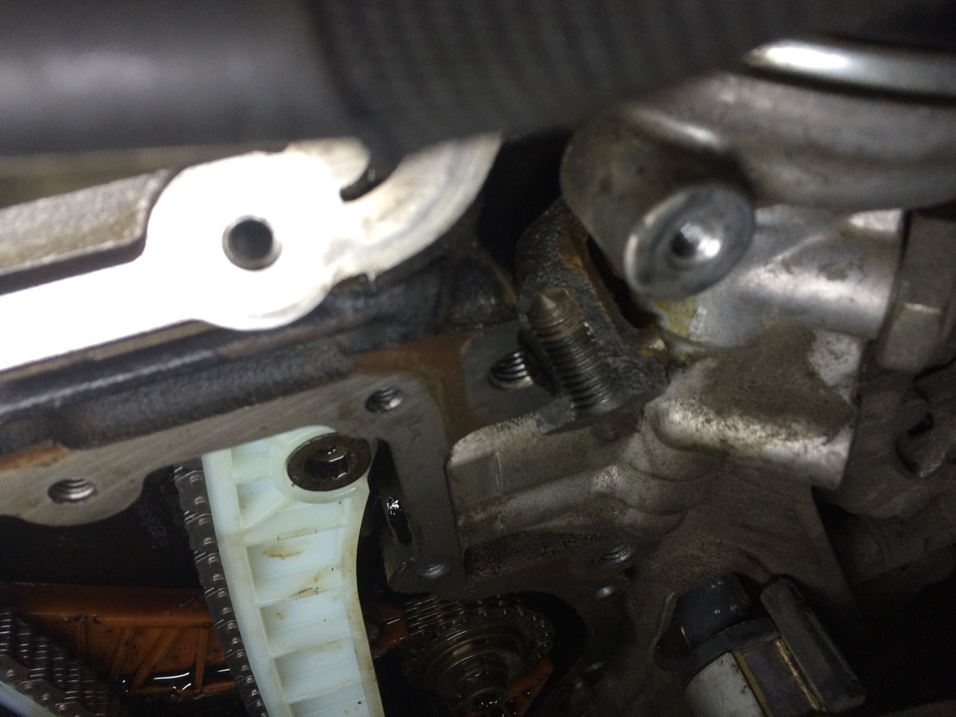

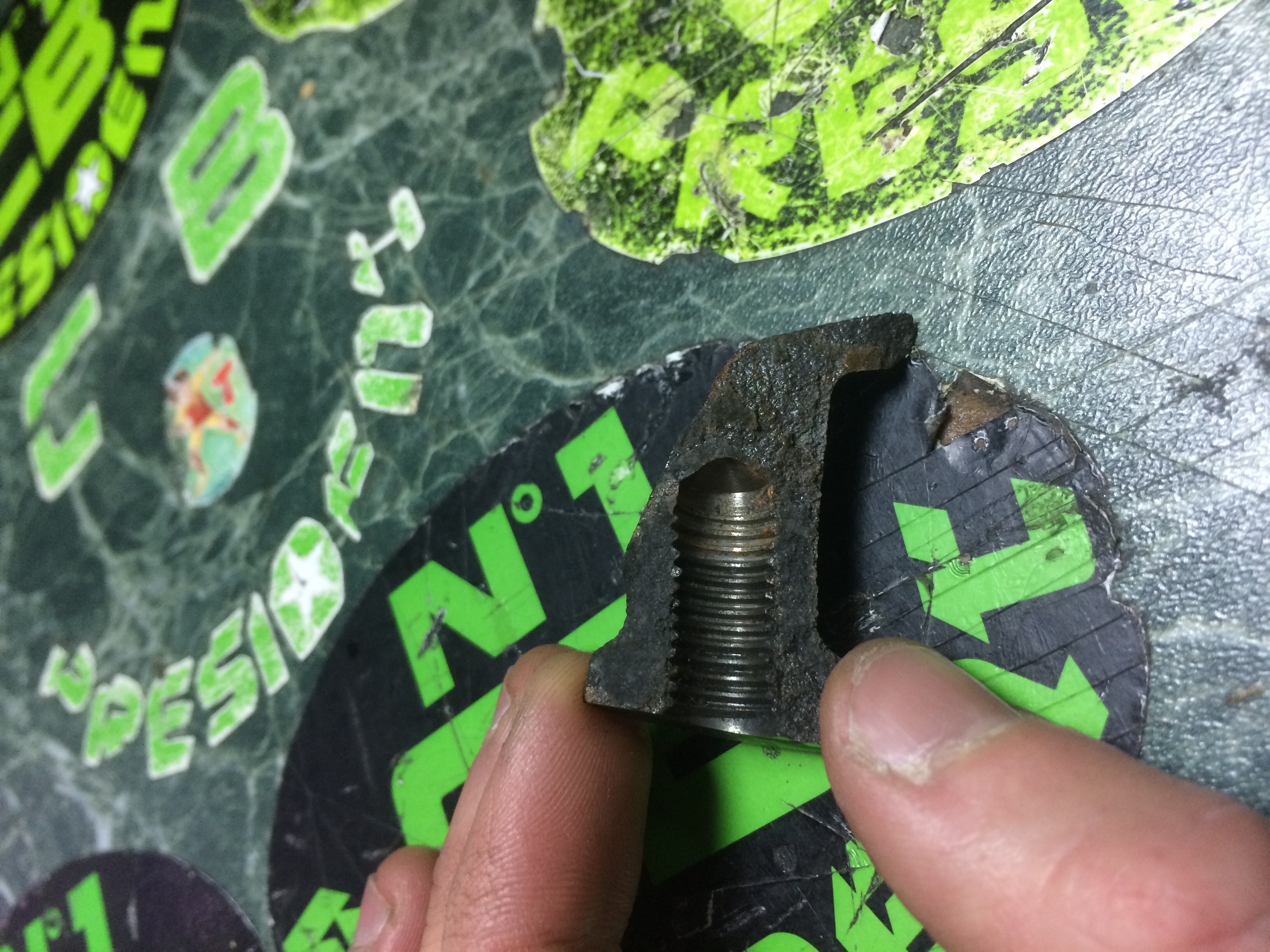

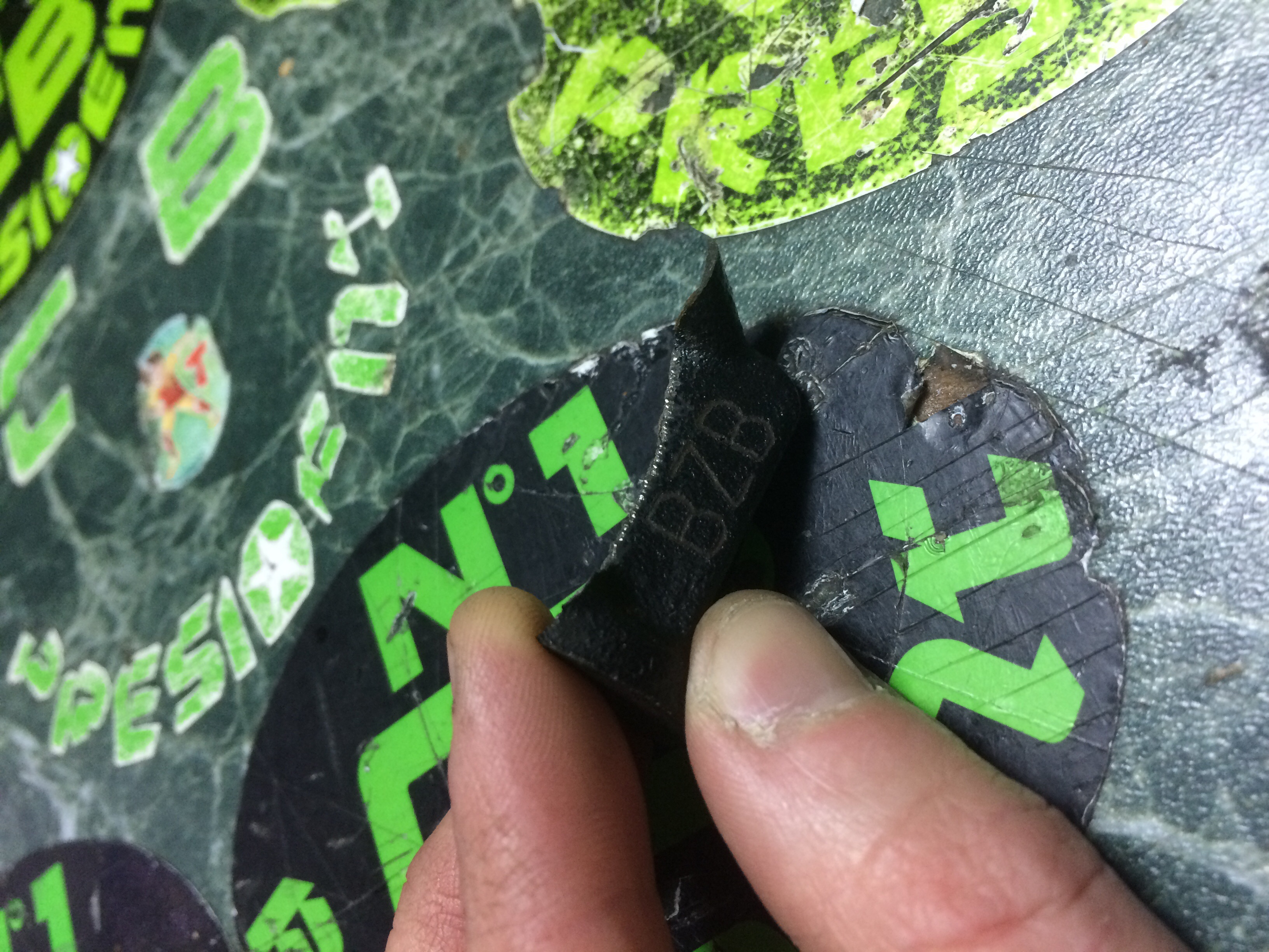

Загнал я машину на замену цепи ГРМ, жду себе в комнате клиентов и тут мне звонит мастер и просит подойти, показал мне такой ужас!!! Приклеенный на паксипол кусок блока цилиндров)))
По ходу когда прошлый хозяин менял подушку ДВС ему перетянули болт и треснуло одно ухо...
В итоге езжу пока на двух нижних, мастера посмотрели и сказали что не куда двигло не денется, если был бы нижний не закручен тогда жопа!!!
Ваш совет... Забить пока (что и говорят мастера) или каким то образом заварить???!!!!
В принципе заварить реально без снятия ДВС!
Был приклеен на паксипол

Если осталась висеть на трех болтах, думаю можно забить. Болты у ВАГа надежные.
Турбо шеснари на классику ставят, так там коробка к блоку крепится на 3х болтах, один выкидывается. В жестких условиях ничего не отваливается.

Если варить , то мотор надо разбирать полностью , блок греть в печи и только потом приваривать . Как то сталкивался с такой проблемой ...
ilst
Зарегистрирован: 25 июл 2013, 19:49
Re: Обломано ухо крепления кранштейна подушки ДВС
Сообщение ilyaudalow » 17 дек 2014, 21:17
Блок греть в печи не надо , достаточно подогрева горелкой до 300 гр., по месту.А вот подразобрать прийдется , место трудно доступное.
