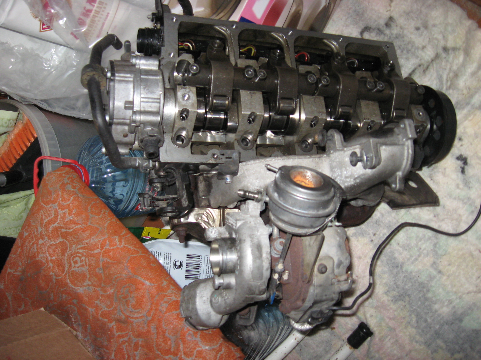

Всем доброго дня! Необходимо узнать, какое уплотнение стоит между центральным разъемом насос-форсунок и ГБЦ, прокладка, герметик, кольцо?
Одна часть этого разъема, вместе со жгутом купается в масле рядом с форсами. Другая выходит наружу.
Прилично так течет из под нижнего болта крепления. В элзе почти "0" информации по этому поводу.
Вот картинки.

Аааа, я думал уже разобрано всё.
Пиздеть не буду, там кольцо вроде.
Если открутишь, то малость отойдёт. Мажь герметиком и не парься, в моторе большого давления нет.
Да и дроссель почисть.
Вот так внутрянка выглядит.
