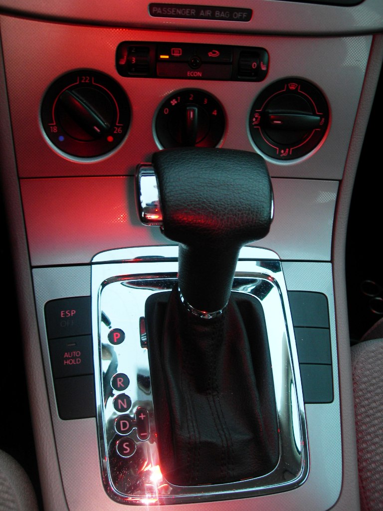

Сообщение lmx52 » 08 янв 2011, 17:44
вот мои крутилки! это климат???

Re: Двигатель плохо греется
Сообщение Gunner » 08 янв 2011, 18:18
У меня такая же панель, думаю это не климат
Сообщение Fast » 08 янв 2011, 18:47
Это климатик. Поддерживает выбранную температуру с учетом выбранных оборотов. Не печка больше-меньше, а именно поддерживает заданную температуру.

Сообщение Dima79 » 08 янв 2011, 23:08
lmx52 писал(а):Всем привет, и всех с праздниками...принимайте новенького...позавчера обзавелся пассатом б6 в кузове вариант на автомате 1.6 фисиай немец............и заметил несколько нюансов...1ое...машина долго греется, у нас сейчас морозы 30-35, но до этого ездил на тойоте и проблем в такие морозы у меня с прогревом не было морду на тойоте закрывал утеплителем, а тут за 22 минуты (печку включаю только на первую скорость, при выключенной печке вообще отказывается греться) езды двигатель даже до 70 градусов не нагрелся...ну и 2ое..при заводке у меня обороты маленькие, точнее вот машина ночь простояла на морозе в 30 градусов, сажусь, завожу, а обороты не больше тысячи, вообще сразу рабочие, что автомобиль не прогрет выдает расход в час по компу около 1.2 л и стрелка температуры..с прогревом расход падает до 0,8л в час, и колеблется при включении электроприборов в диапазоне от 0,8 до 1.0л в час...вот собственно и все что мне пока не нравиться.......еще пару вопросов в догонку...у меня климат контроль??!! просо у меня крутилка, с разметкой от 18 градусов до 26, ставлю на 22 греет теплым поэтому вопрос климат у меня или нет?..ну и как вообще можно утеплить радиатор?? так как на трассе при включении печки на 4ку в мороз -30 температура двигателя падает...как добраться до него через решетку утеплитель не впихнешь, может можно как то с низу??
ФСИ очень высокоэффективные движки с высоким кпд, греются долго, но в любом случае температура регулируется термостатом и независимо от того, закрыта решётка радиаторная или нет температура должна быть рабочая, т.е. стрелка на указателе должна стоять на 90 (это где-то может быть от 80 до 100 реальных, а то и от 70 до 110 - оч. высокая погрешность у указателя на приборке), если стрелка до середины не доходит, то надо смотреть реальную температуру компом...
что касаемо климата, то Fast правильно сказал - это скорее полуклимат - температуру он регулирует автоматически по датчику температуры в салоне (поставил 22 градуса и забыл, он будет дуть горячим воздухом пока не нагреет, когда нагреет, то станет поддерживать тёплым), а скорость выставляется вручную, кстати, работает очень достойно...

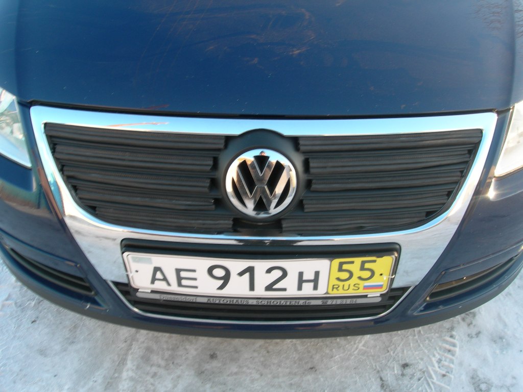

Сообщение lmx52 » 09 янв 2011, 08:23
не дожидаясь ответа я смотался в магазин купил уплотнитель от 8ки за 120р и утеплил морду...расход упал до 10-11л по компу(был от 18 до 25 при спокойной езде), мгновенный стал показывать в основном не больше 10ки..температура двигателя перестала падать на стоячую при включении 2го положения печки...так что я рекомендую так утеплиться абсолютно всем!!! без разницы какой у вас термостат, вебаста есть или нет, хуже не будет!!! Думаю теперь нагреваться будет быстрее, так как из под решетки уходило много тепла...
Сообщение lmx52 » 09 янв 2011, 08:25
фото прилагается!!!
Сообщение Dima79 » 09 янв 2011, 12:03
чутка подругому делал - фотку позже сделаю, но для начала так тоже сойдёт...
