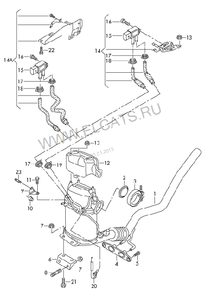

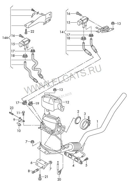

Посмотрел каталог запчастей - у меня такого радиатора вроде нет. Турбина сразу в Сажевый фильтр заходит через фланец №3

Сообщение SuperCAR » 23 янв 2015, 18:38
Hollywood, к слову - он немного не на этом рисунке ))) ищите лучше

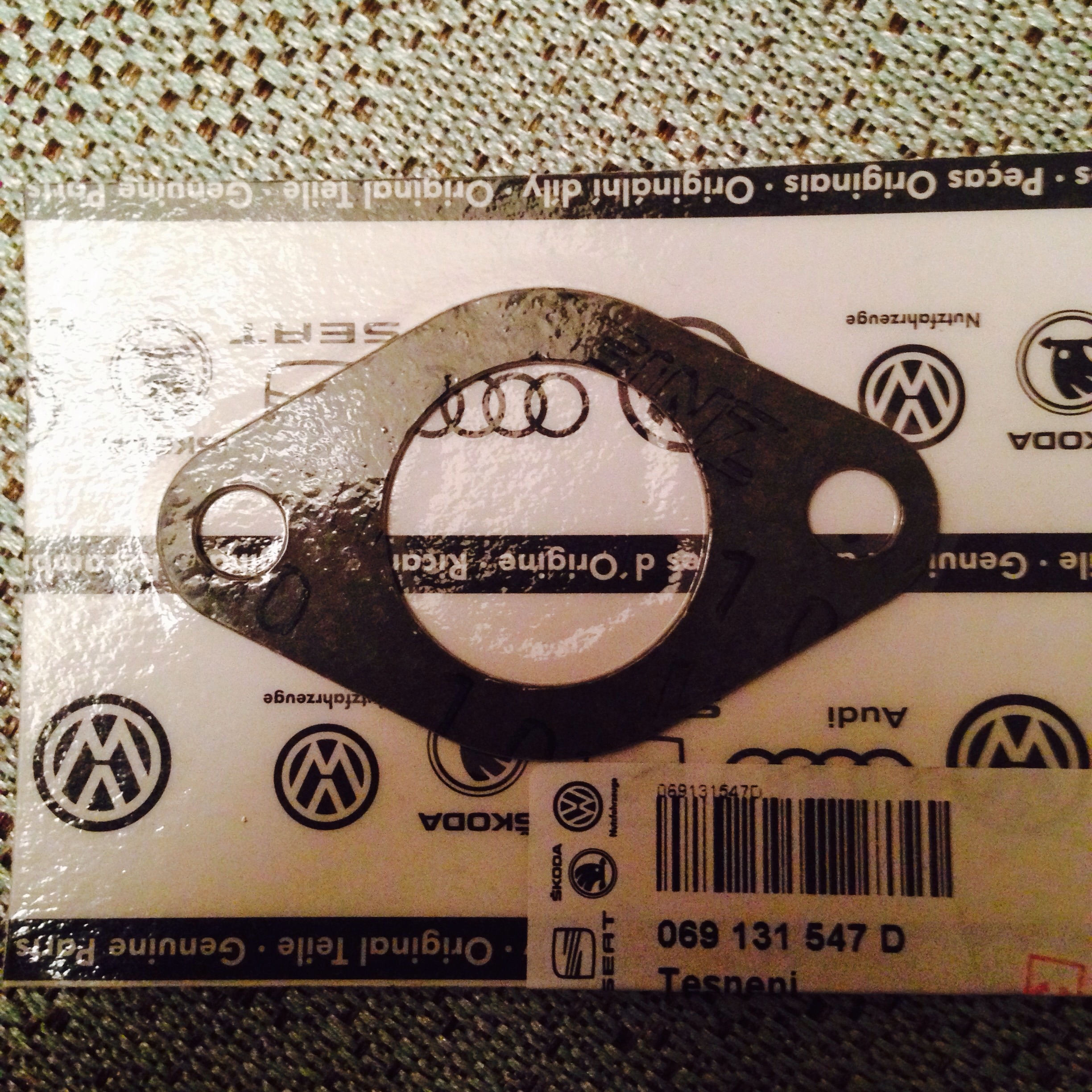

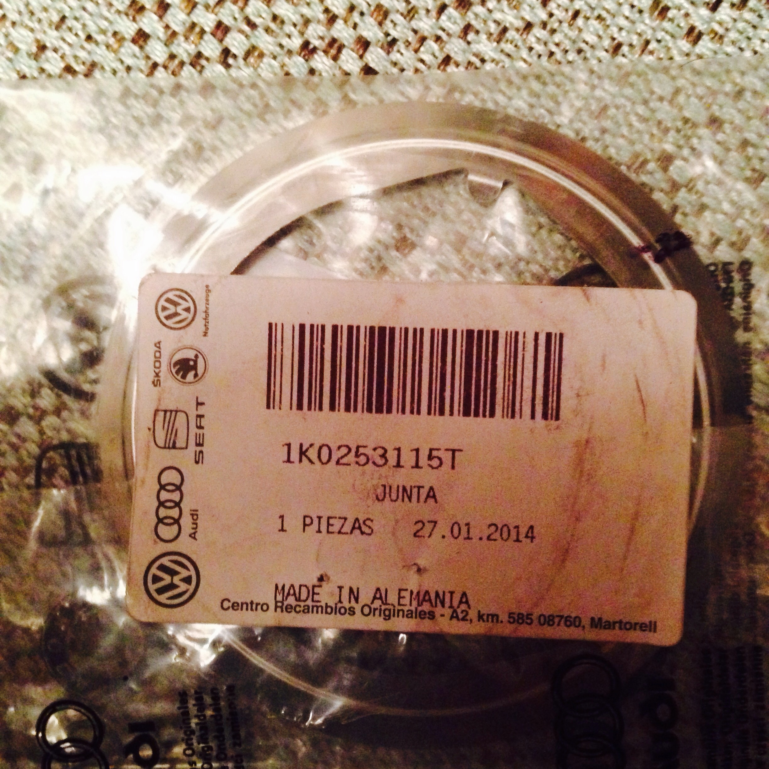

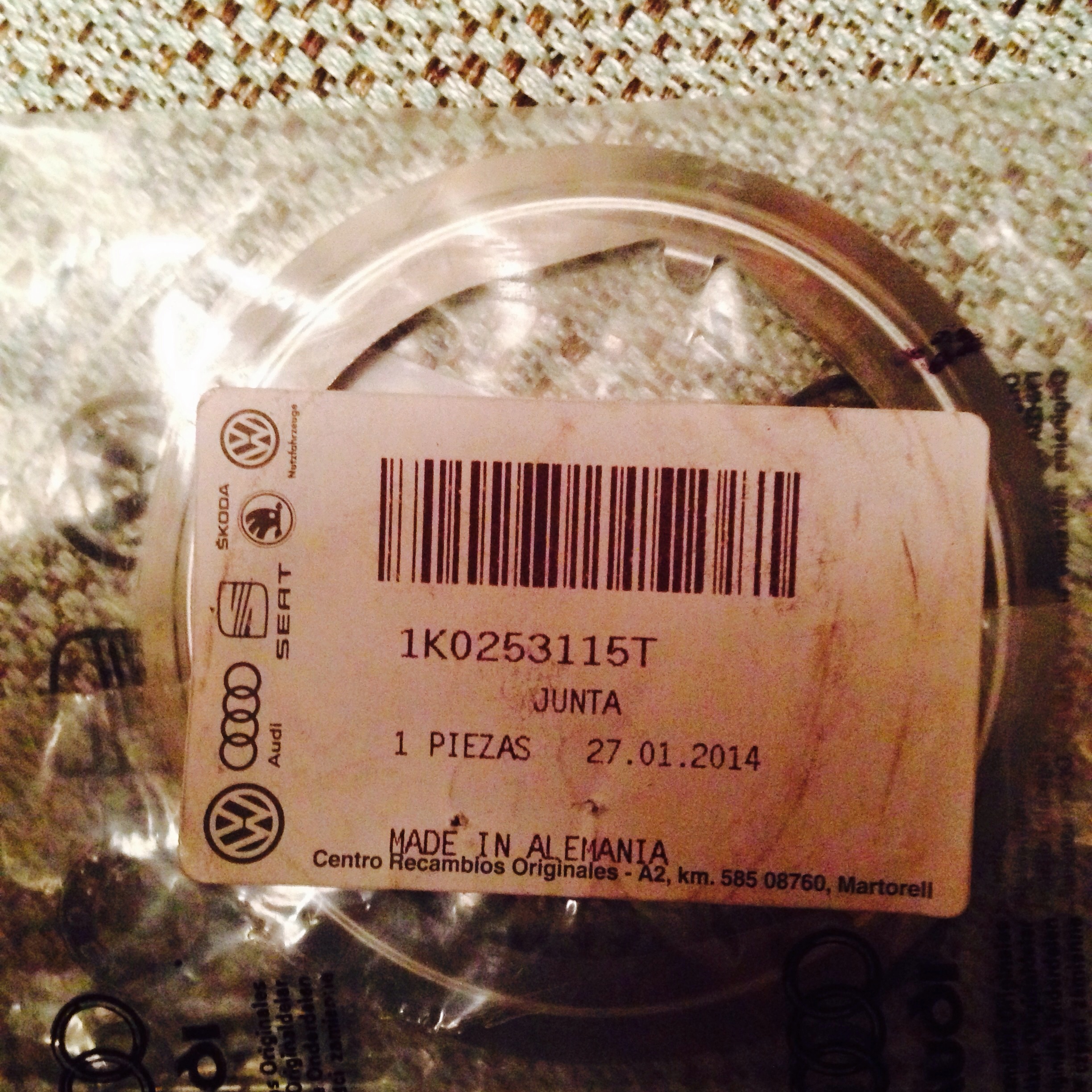

Сообщение 1gdm » 23 янв 2015, 19:28
Если чего,фото прокладок с номерами(BKP),но должны подойти
Таких нужно 2 или 3(с егр)

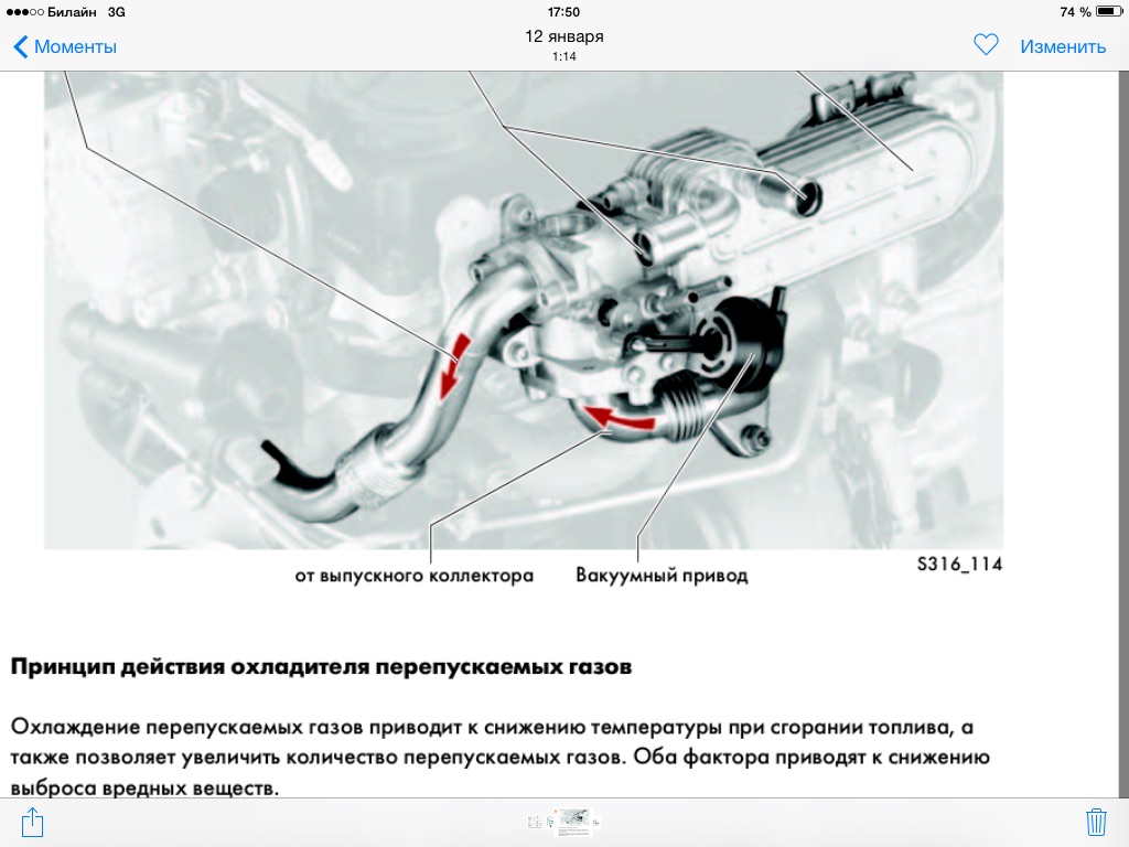

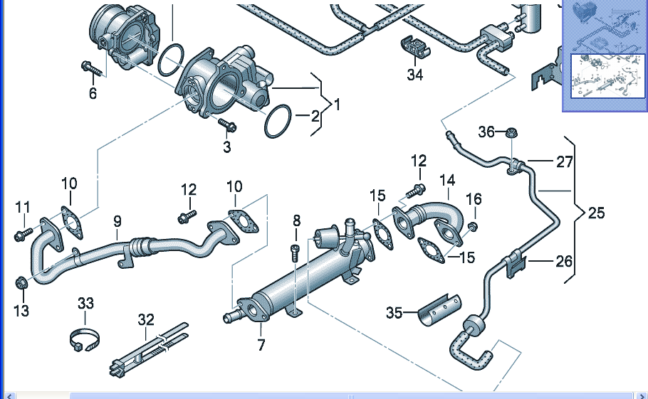

Сообщение Александр85 » 24 янв 2015, 10:52
1gdm писал(а):Снимаешь платиковую крышку с двигателя,смотришь "за него", под воздуховодом
У нас не такой охладитель стоит

Re: Дымок в районе турбины. (CBBB)
Сообщение 1gdm » 24 янв 2015, 11:07
Александр85 писал(а):здесь все видно http://vwts.ru/engine/cbbb_cega/cbbb_ce ... cr_rus.pdf
Сообщение SuperCAR » 24 янв 2015, 23:16
См. деталь под номером 7.
Обратите особое внимание на принцип его работы, исходя из рисунка.
Сообщение 1gdm » 24 янв 2015, 23:44
Просто охладитель ОГ некассетного типа: те же яйца,только в профиль ;) . Не удивлюсь,если прокладки подойдут(егр и трубка к нему небось одинаковые).
