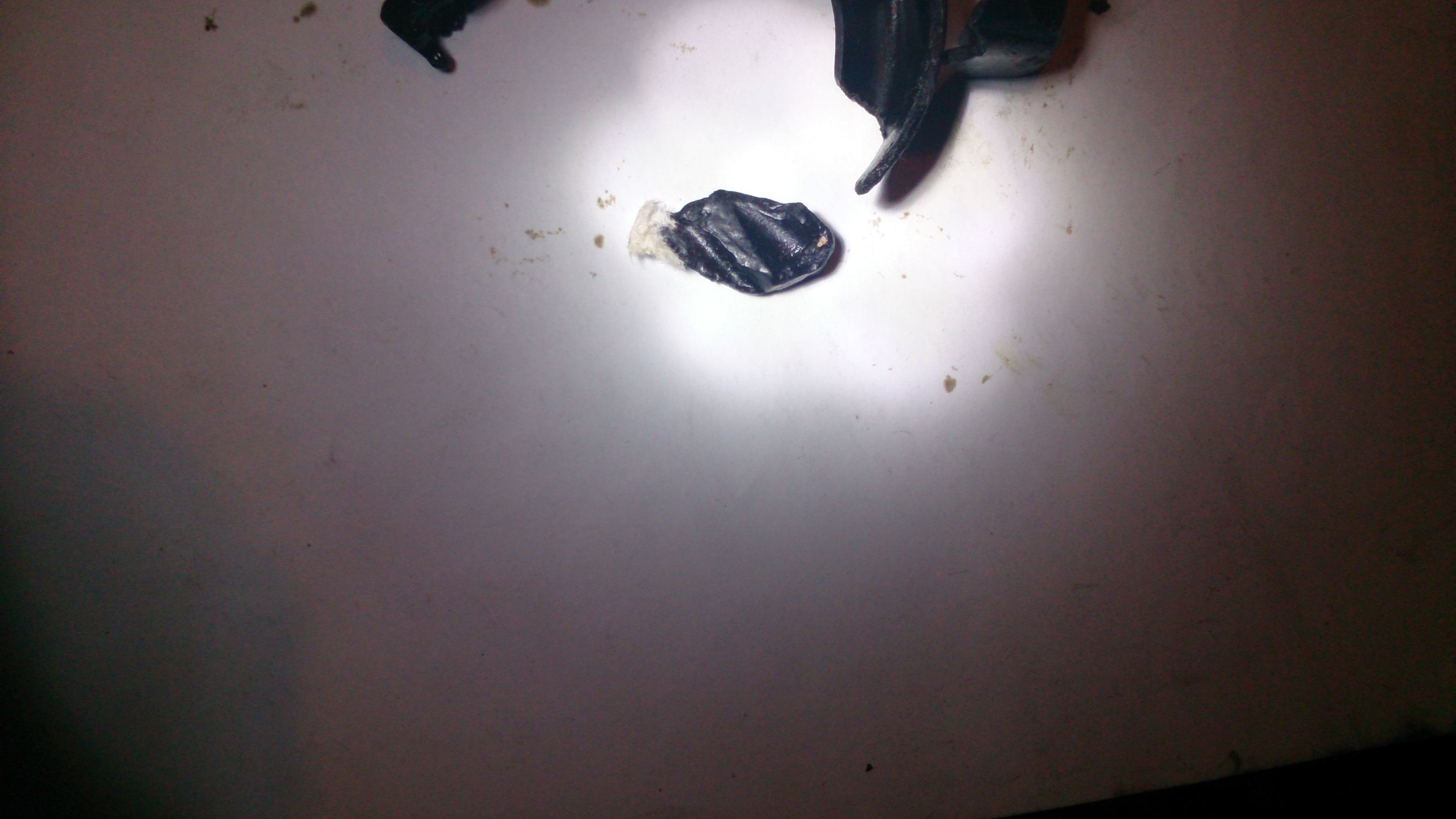

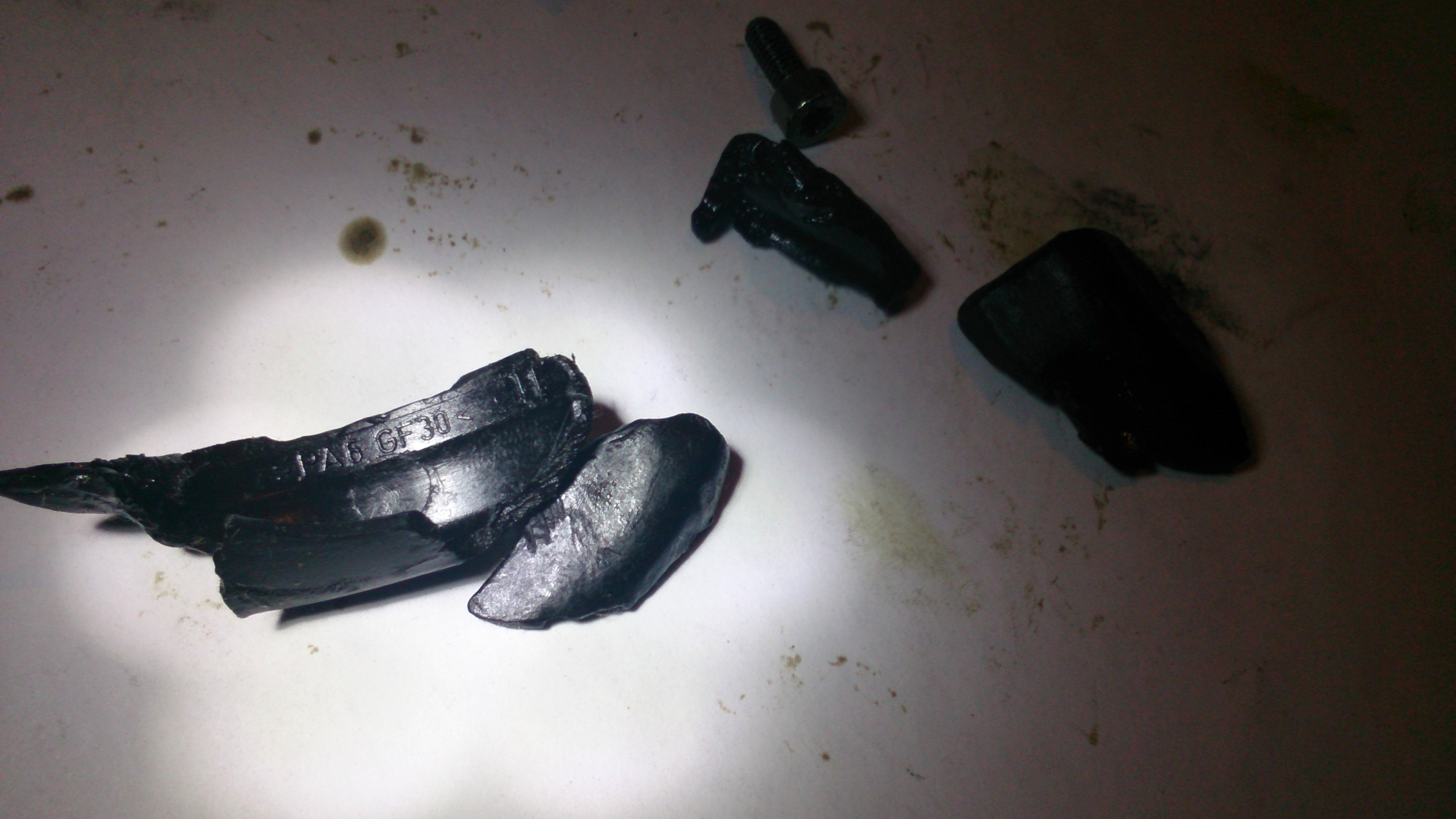

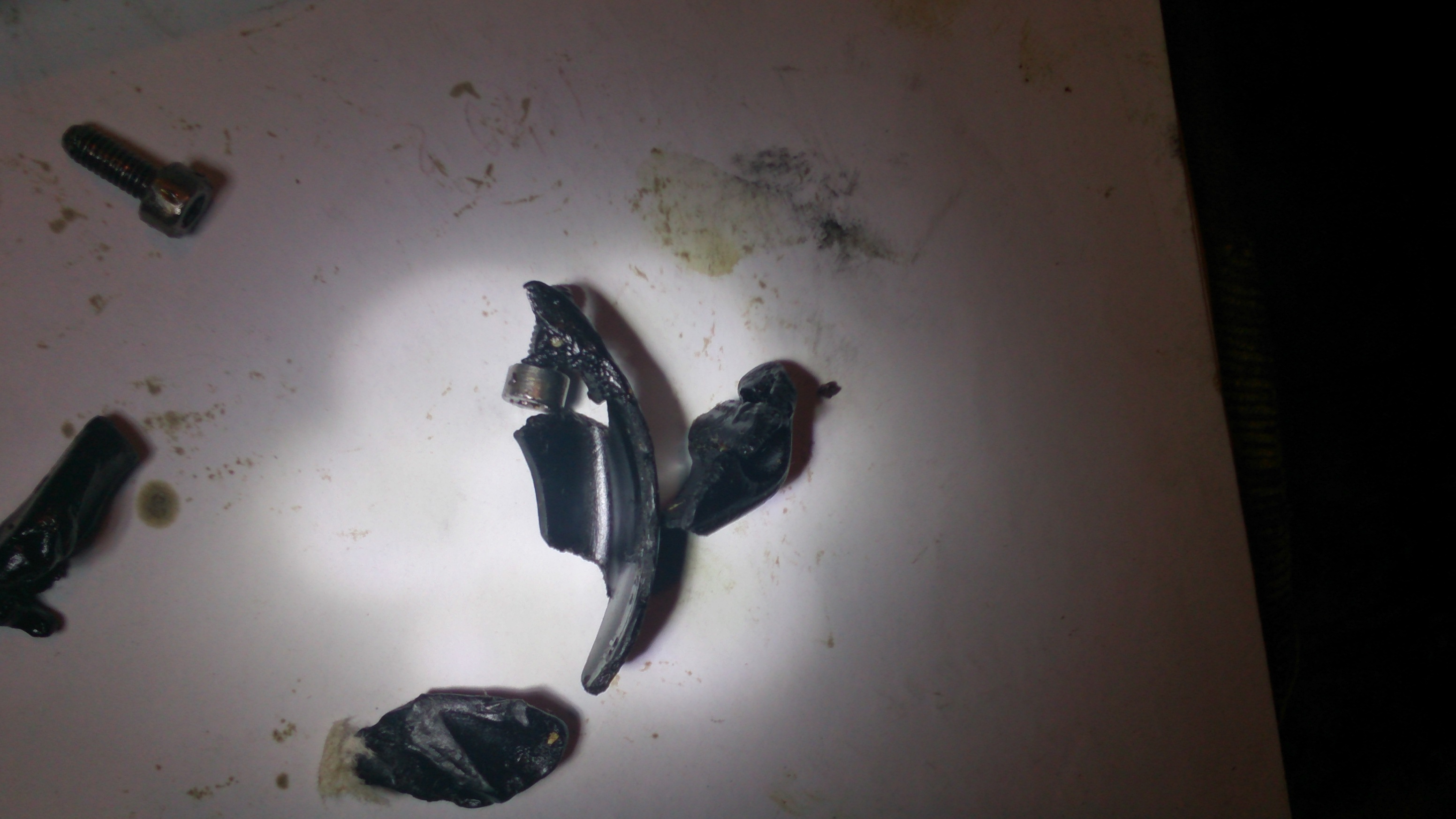

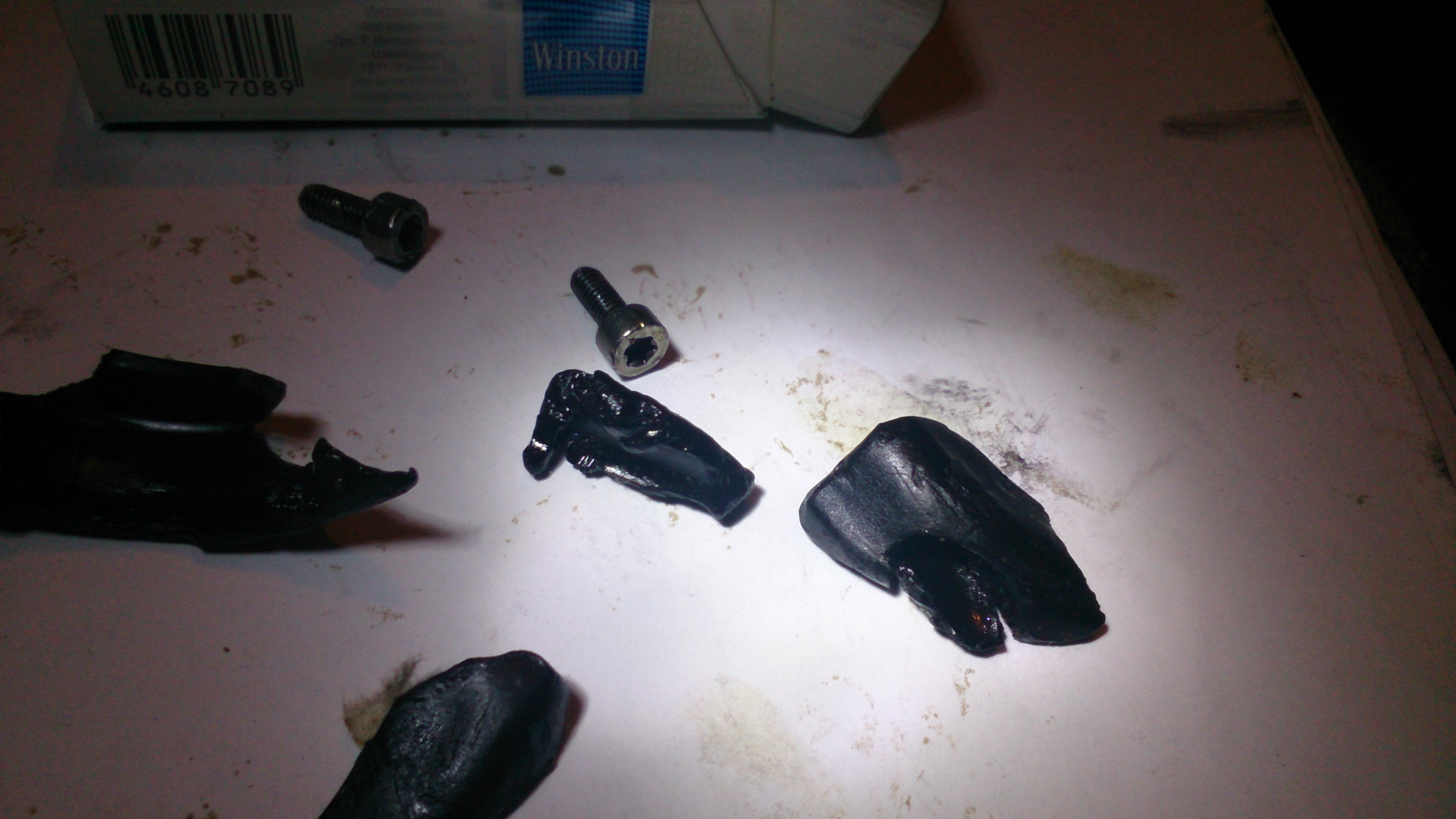

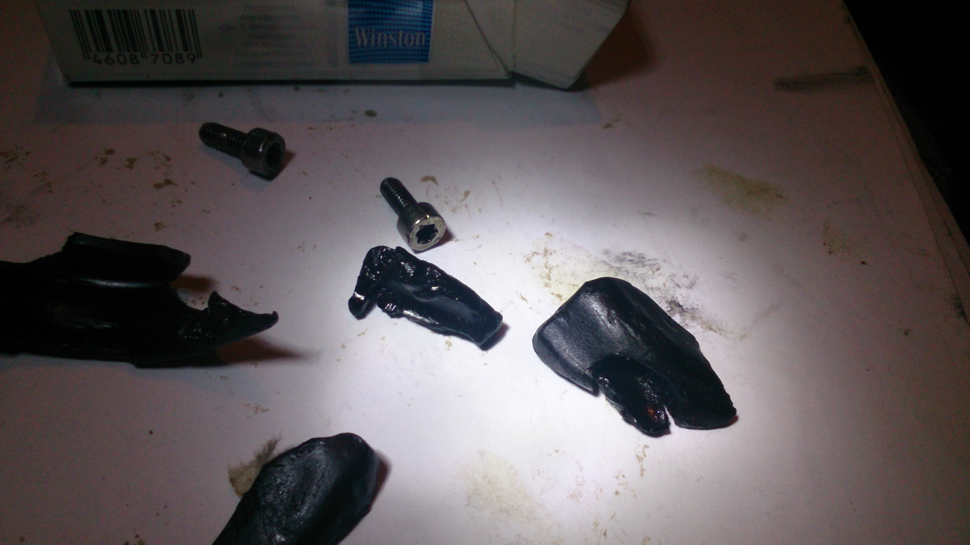

Сообщение schol.kuular » 05 фев 2015, 20:28
Вот эти предметы были в поддоне,откуда они?

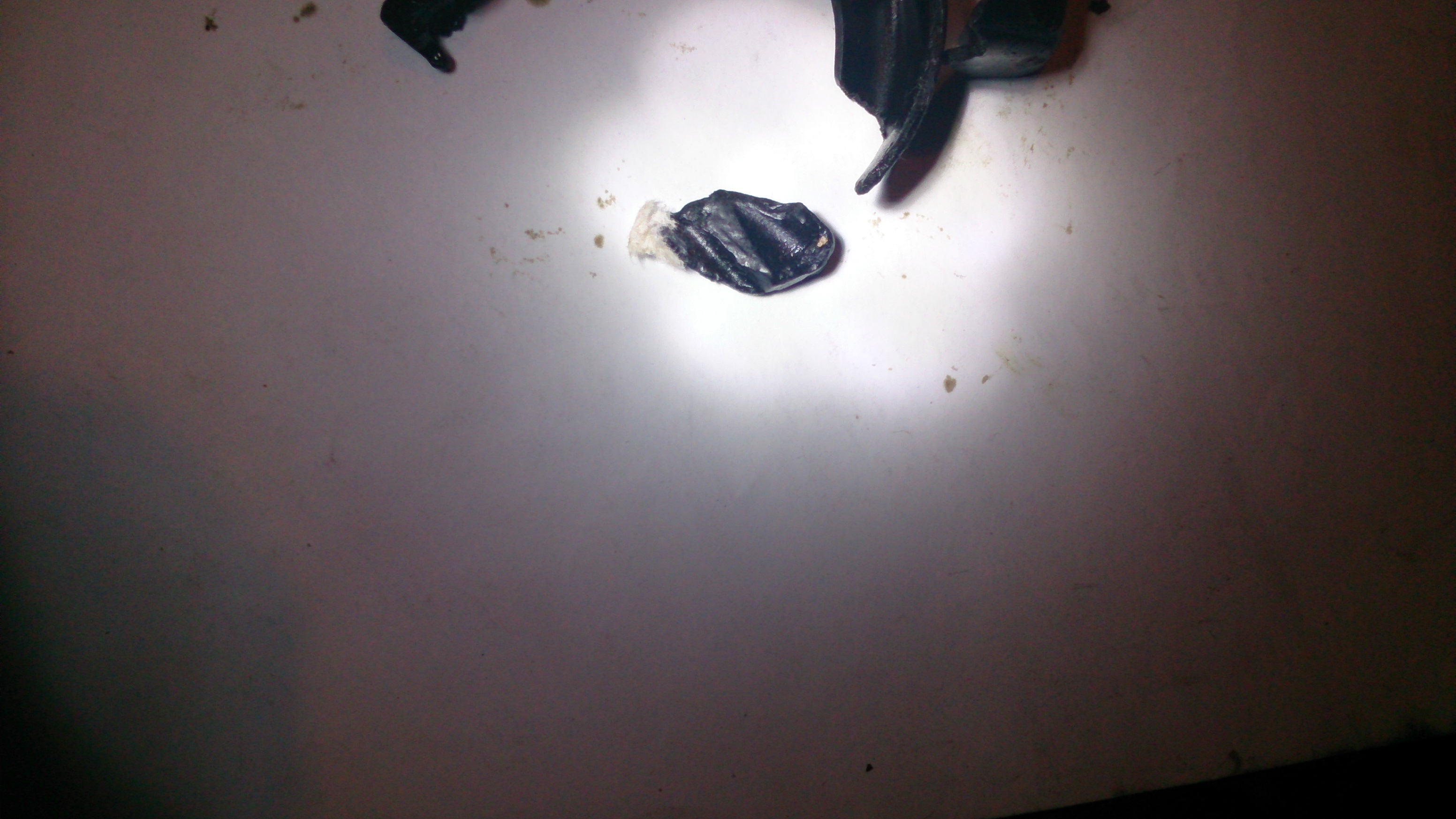

Сообщение schol.kuular » 06 фев 2015, 06:08
Похоже какая-то круглая хрень,была закрученная этими болтами(((

Сообщение Daniliv » 06 фев 2015, 09:38
Так надо искать место крепления этих болтов

Сообщение schol.kuular » 06 фев 2015, 09:57
Daniliv писал(а):Так надо искать место крепления этих болтов
Везде излазил,не понятно откуда,сниму балансир,может оттуда,мне наверно все равно придется смотреть вкладыши коренные и шатунные

Сообщение Daniliv » 06 фев 2015, 16:28
Снимай, чудес то не бывает

Сообщение valent77 » 06 фев 2015, 18:25
на заборник масла похоже.

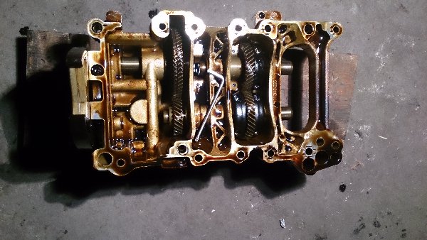

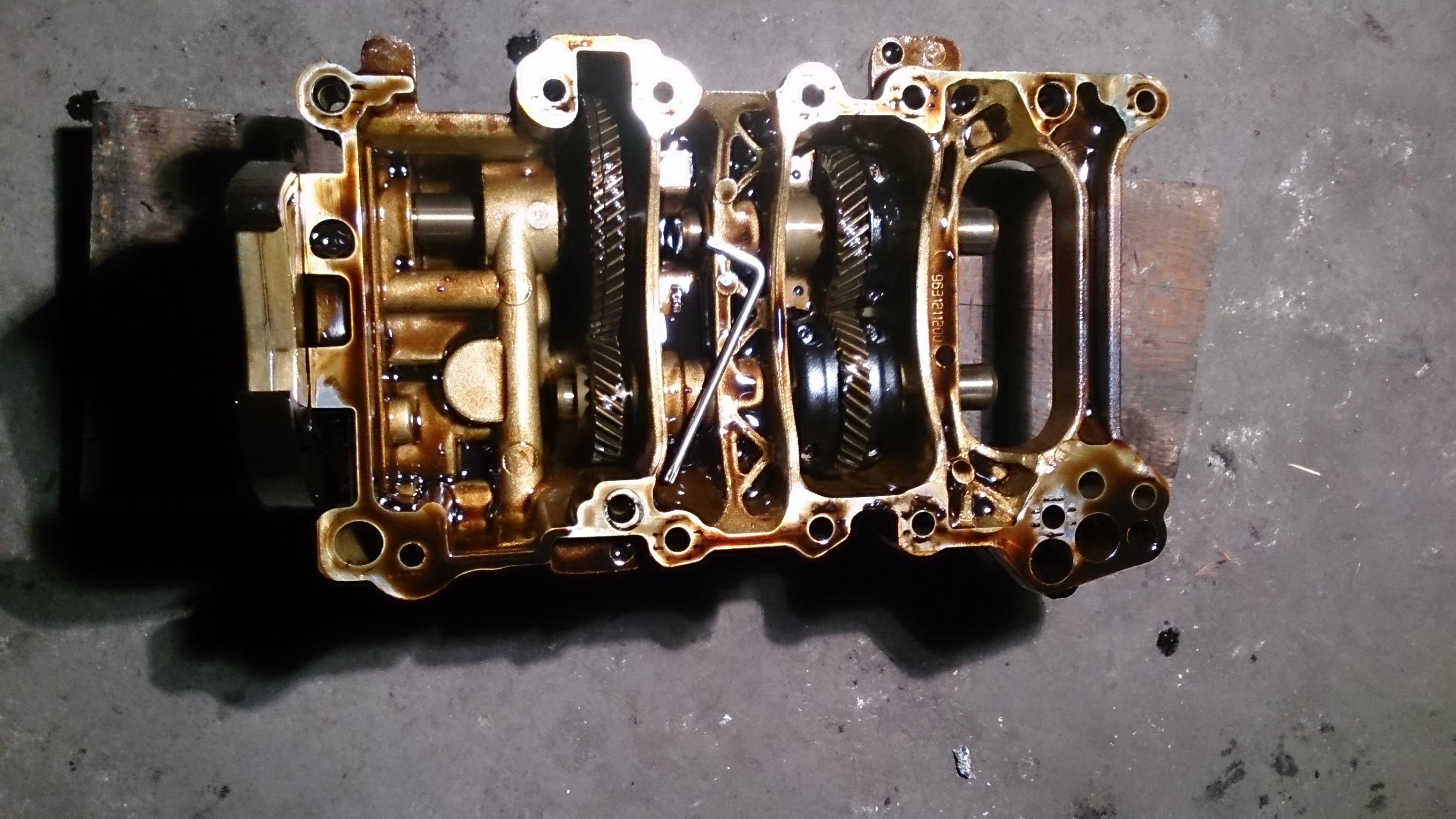

Сообщение schol.kuular » 12 фев 2015, 05:34
Всё таки снял я масляный насос с балансиром и все стало понятно откуда предметы,на фото видно как не хватает одной пластмасски.Все прочистил,обмыл,собрал межвальную цепь и завел- машина работает как часы,никаких ошибок!
