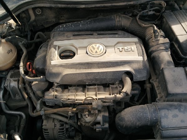

Доброго времени, камрады!
По новой теме не серчайте, по форуму по такому двигателю (ССТА) не нашел тем с заменой.
Подскажите пожалуйста, задумался тут менять ремень ГРМ (пробег 111500 скоро уже), но столкнулся с проблемой, что не знал код двигателя. Так теперь, код двигателя узнал (вроде) CCTA, и все мне говорят, что там ЦЕПЬ. Но цепи я не вижу на фотках.
VIN WVWJK7AN4AE097001.
Помогите разобраться, что в итоге менять, цепь\ремень?
И если, не затруднит, номера деталек сразу пропишите, и возможно ли установить аналоги вместо оригиналов.
Всем спасибо!
