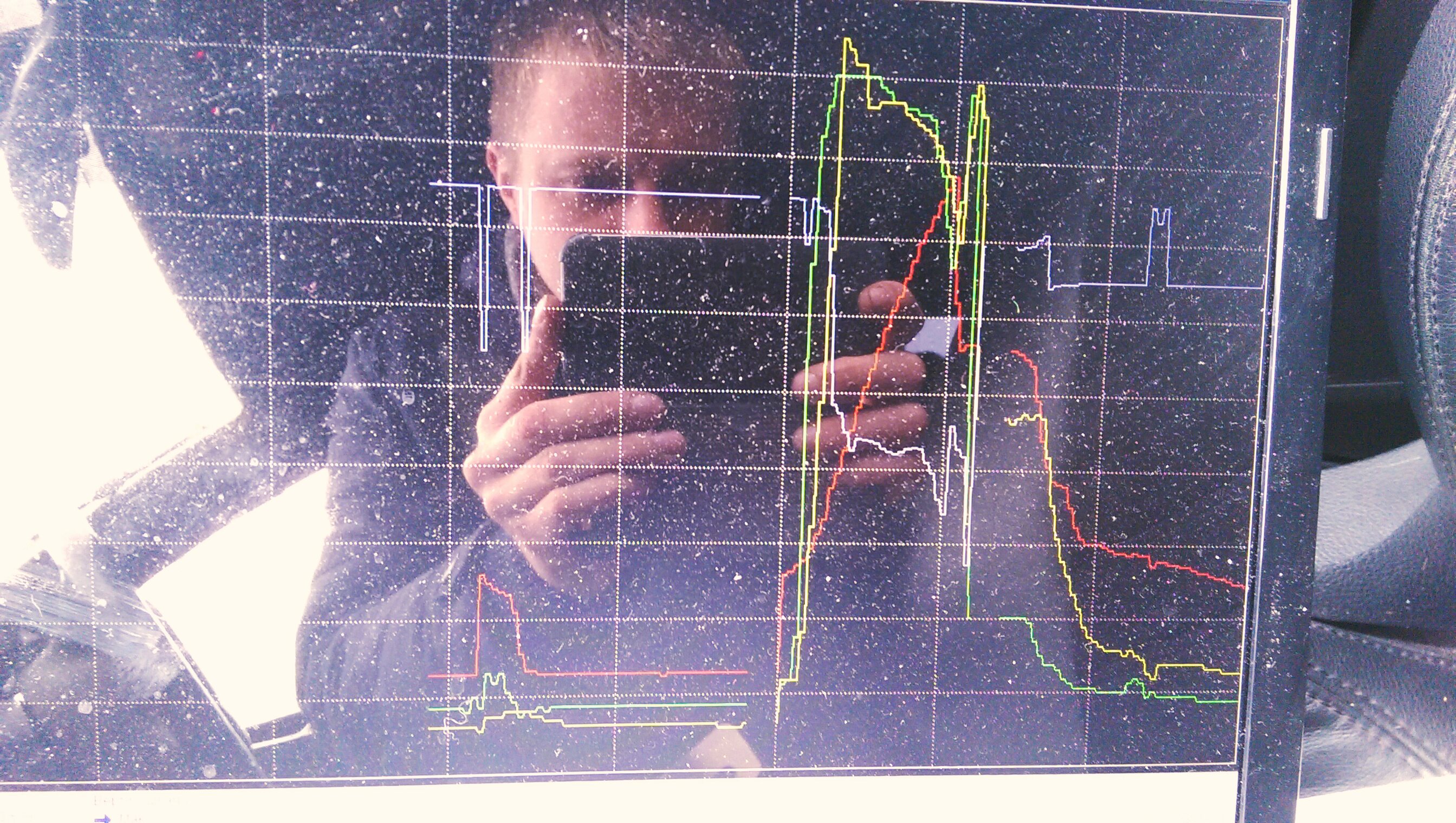

Сообщение Volkov » 04 мар 2015, 23:32

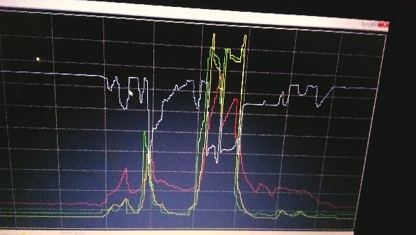

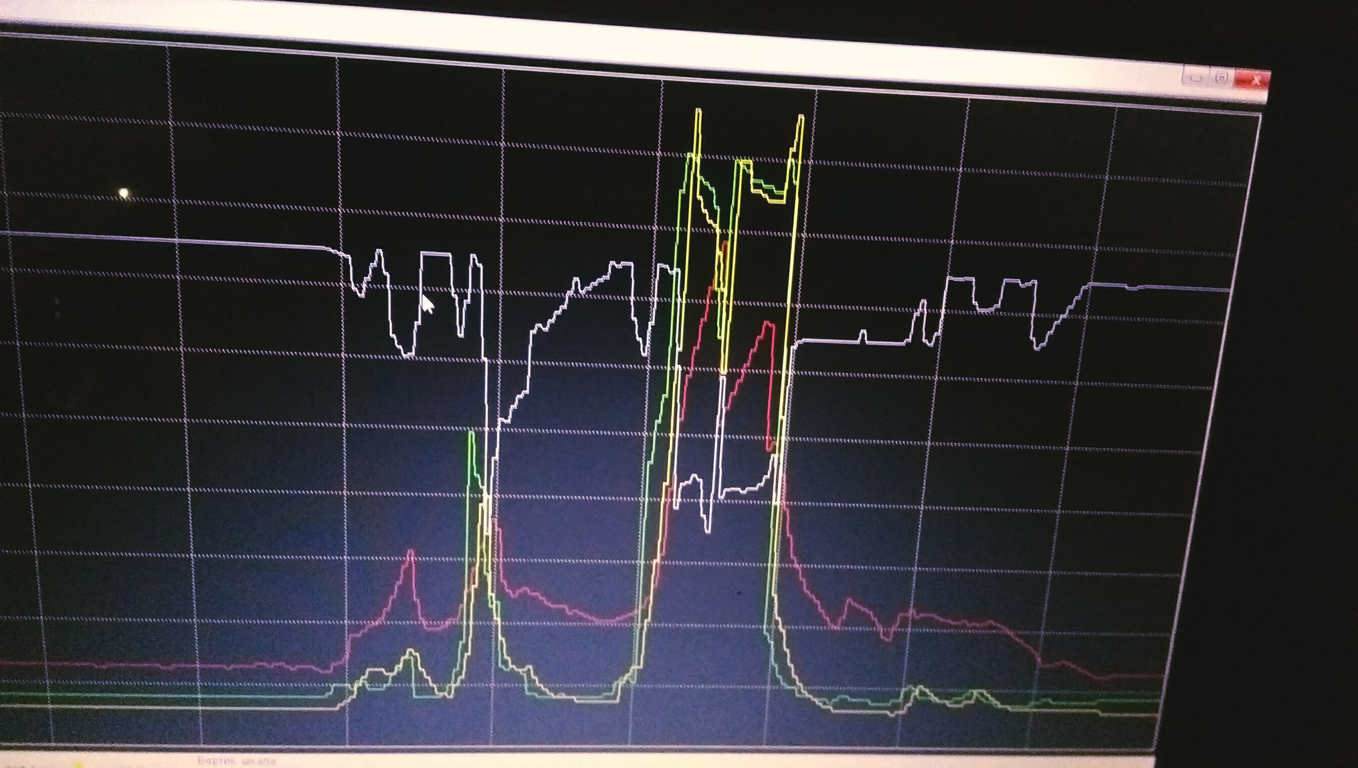

Вот малец лог турбы 2-й и 3-ей передачи..
Разогнаться негде, дороги убогие, завтра попробую утром выложится на энтузиастах.. и то хз как поток..
AUDI A6 C5 AKE МКПП 6 quatro
Volkov
Сообщения: 1370
Re: Плавающая проблема CBAB TDI 2.0
Сообщение Александр85 » 04 мар 2015, 23:36
по этому графику турба работает пормуль

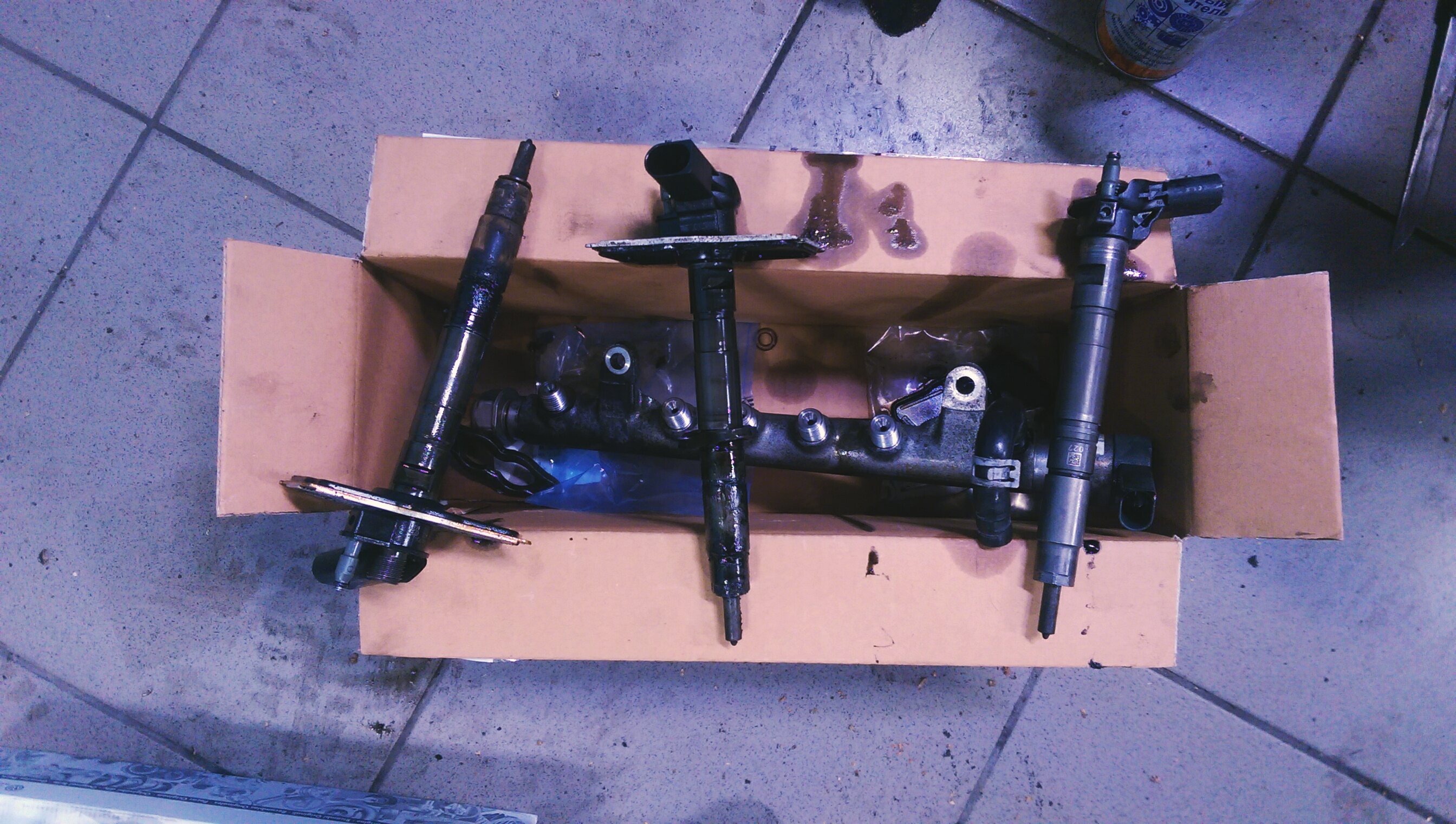

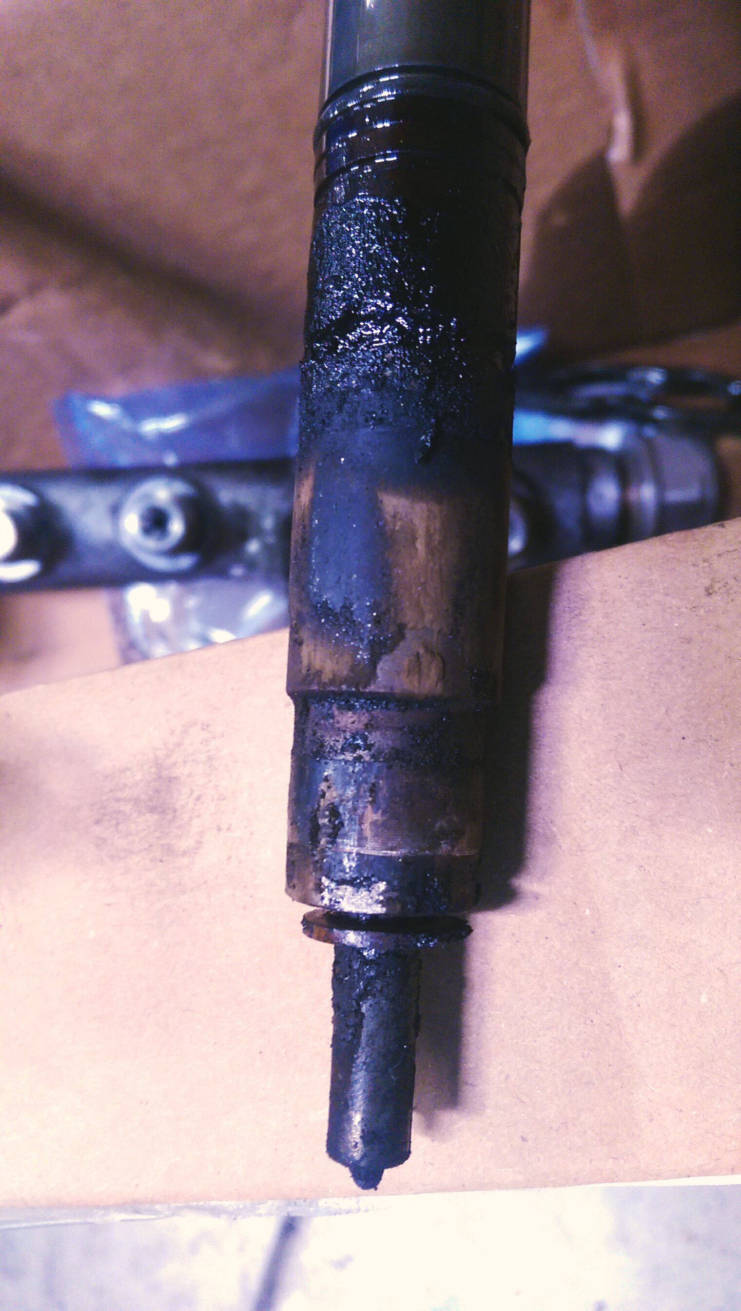

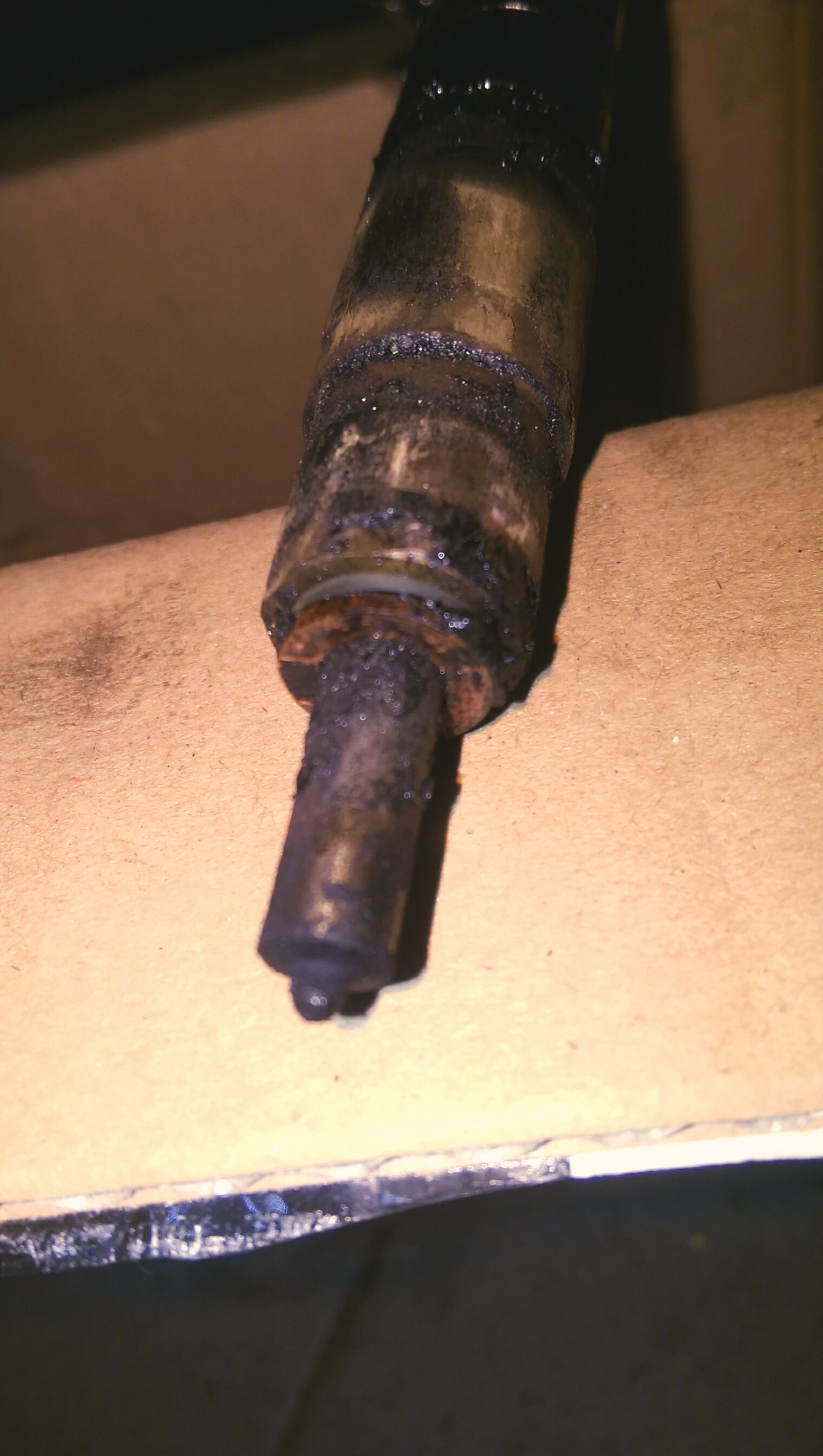

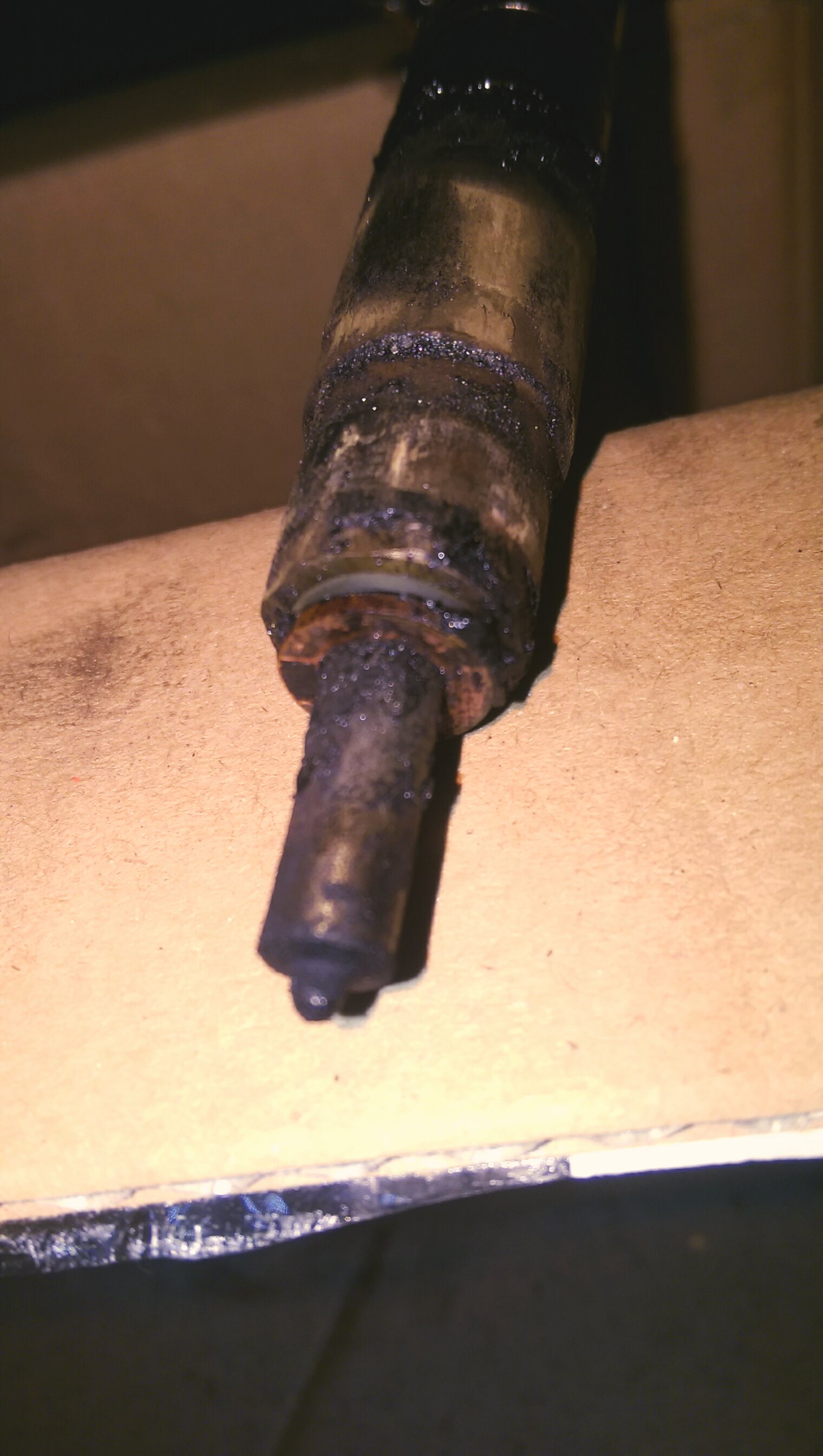

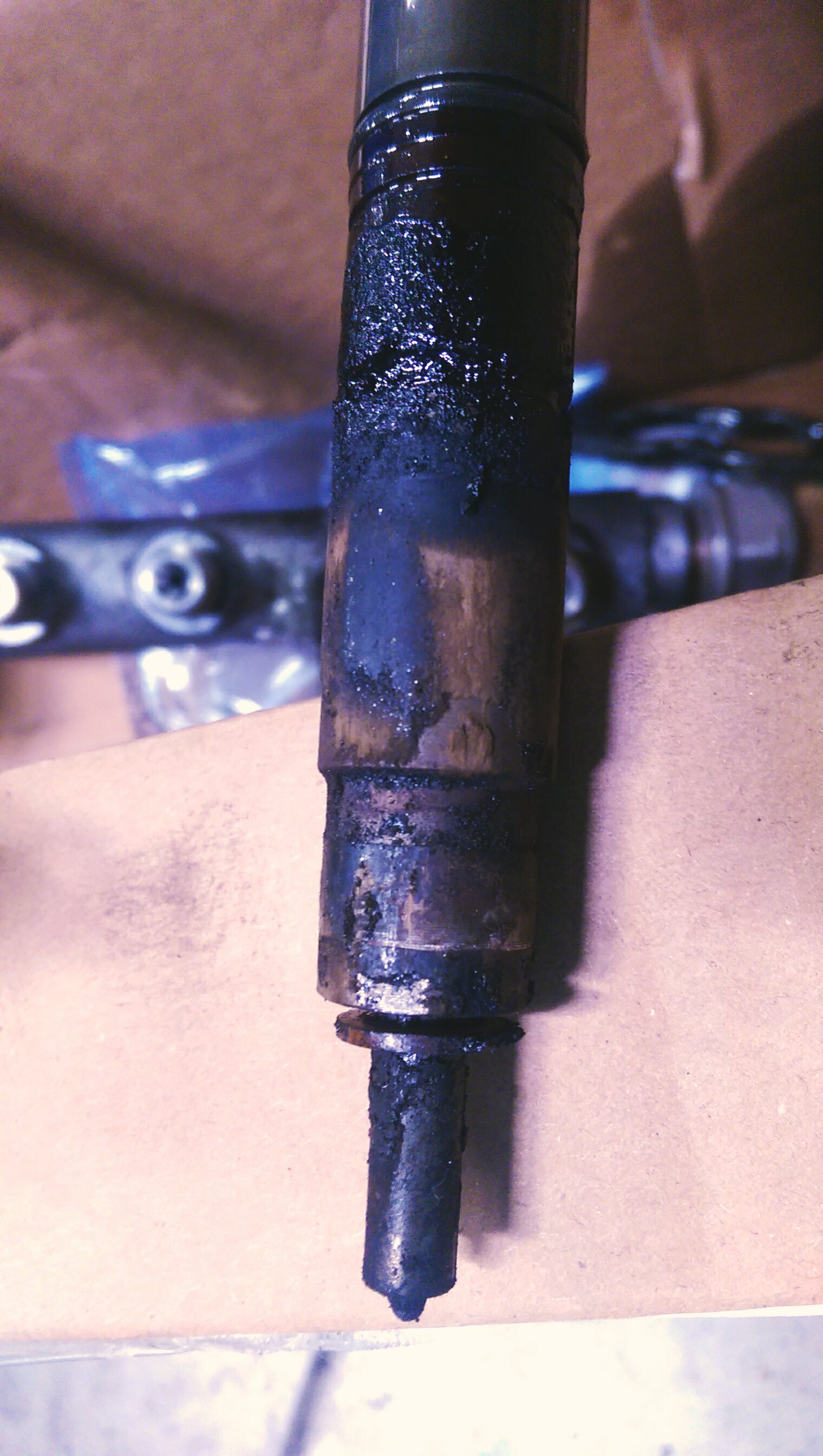

Фотоотчёт по форсункам.
Снимали их в ваг-сервисе.
Описание под фото.
На шайбе чёрная полоса, пропуск компрессии(
Опять же фото первой, она аж сухая..
Думаю тут её можно отличить) слева направо, 1-я форсунка которой плохо) затем 2-я и 4-я. ( 3-ю чистили)

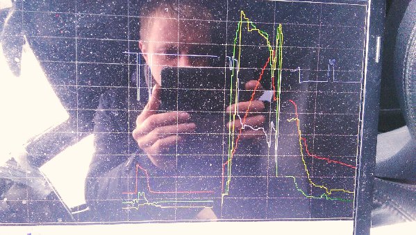

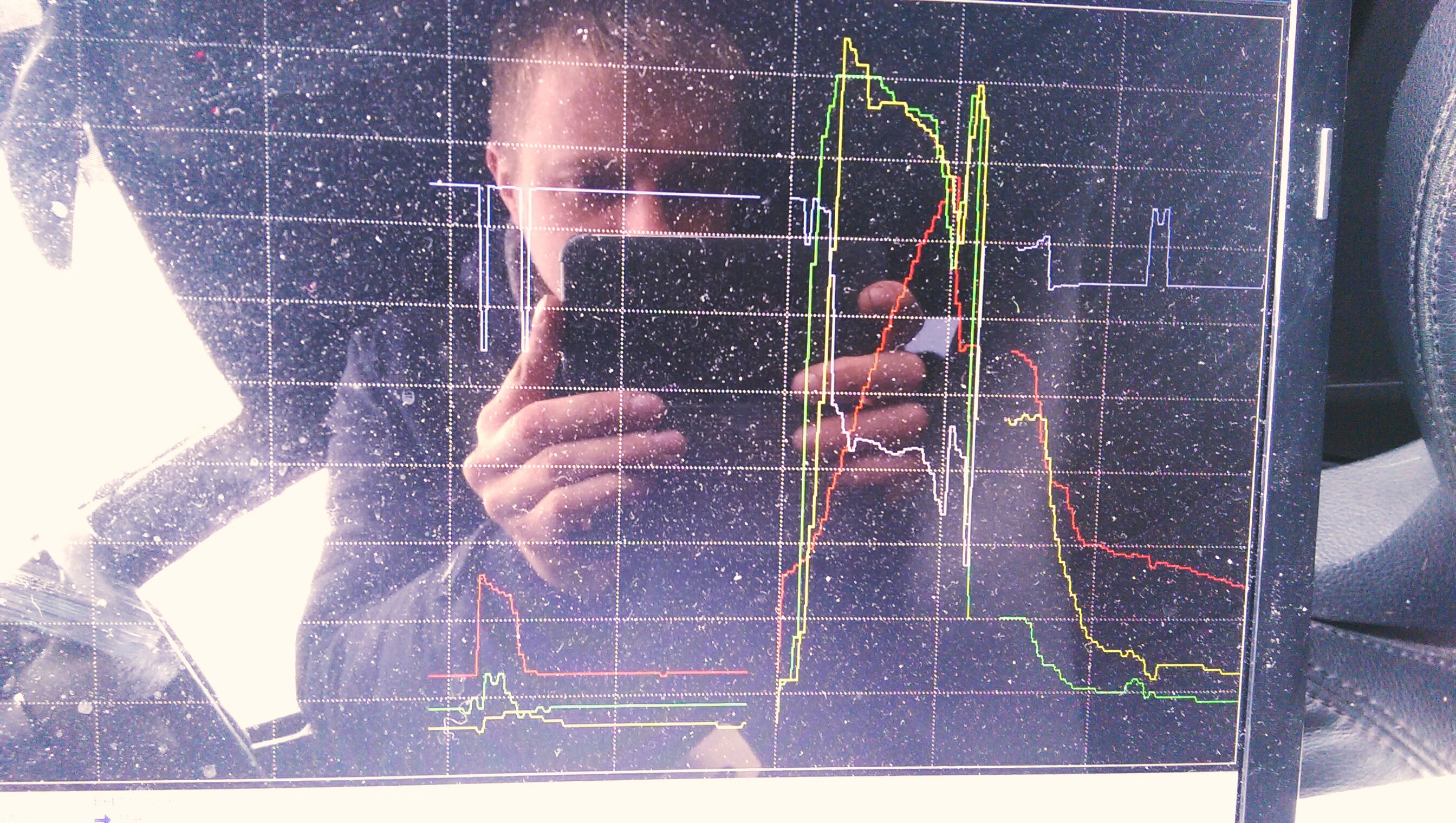

Сообщение Volkov » 05 мар 2015, 16:28
Фотоотчёт по турбе, сегодняшние покатушки.
3-я передача, с 1500-4500об/мин.
Извиняюсь за грязный монитор.
Жарил на третьей, под конец на четвёртую перешёл.

Глядя на ваши форсунки, становится как-то дискомфортно! :)
Конечно, уплотнительные кольца форсунок в районе сопряжения с ГБЦ, в Комон-рейл системе имеют не такое ключевое значение, как в насос -форсунках, но тем не менее!
Видно, что уплотнетия, у вас, в ужасном состоянии. Все от этого сильно закоксовано. Мое мненние, - есть большая вероятность, что проблемки могут быть именно в этом.

Сообщение Volkov » 07 мар 2015, 00:16
Kochanovol
Всё это было устранено, была произведена развальцовка посадочных мест, 1 и 4.
Форсунки очищены, шайбы поменяны, даже крышки эти форсунок новые.
После проделанных работ ход машины не изменился, форса пока старая стоит..
