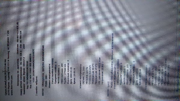

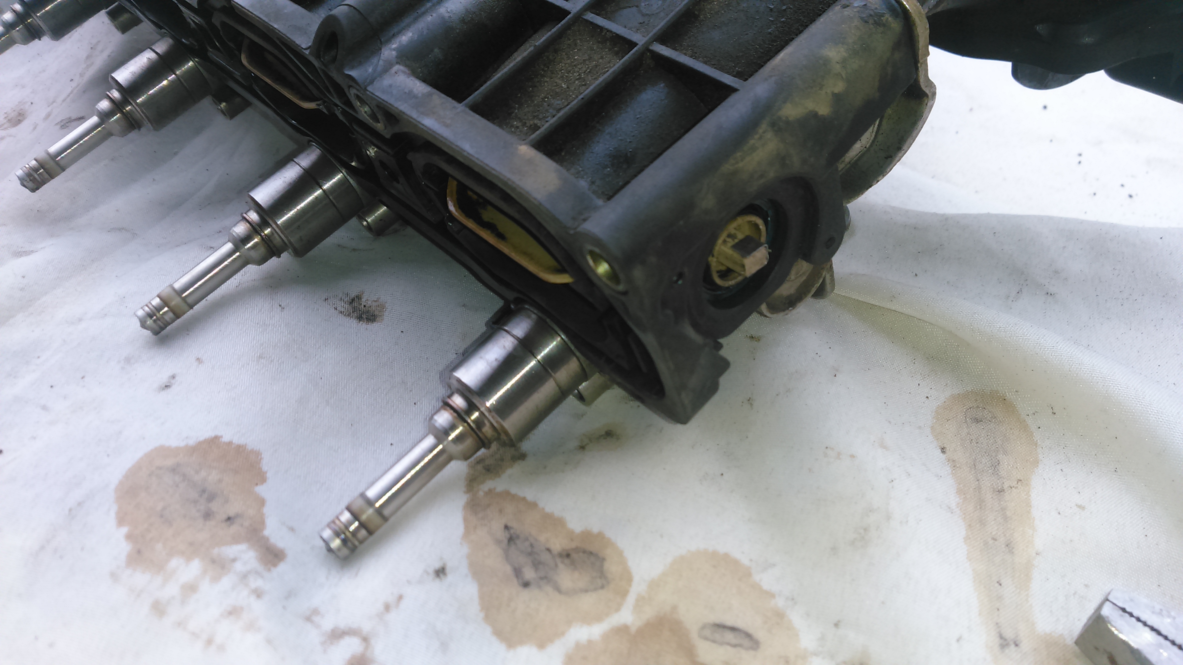

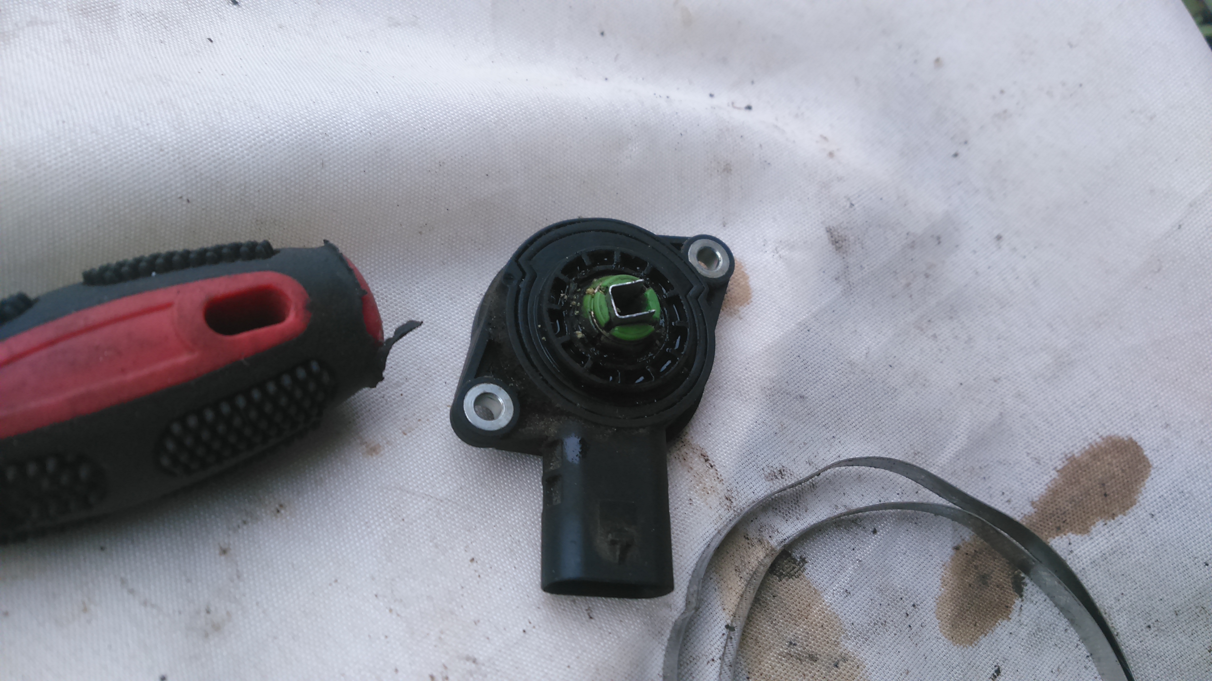

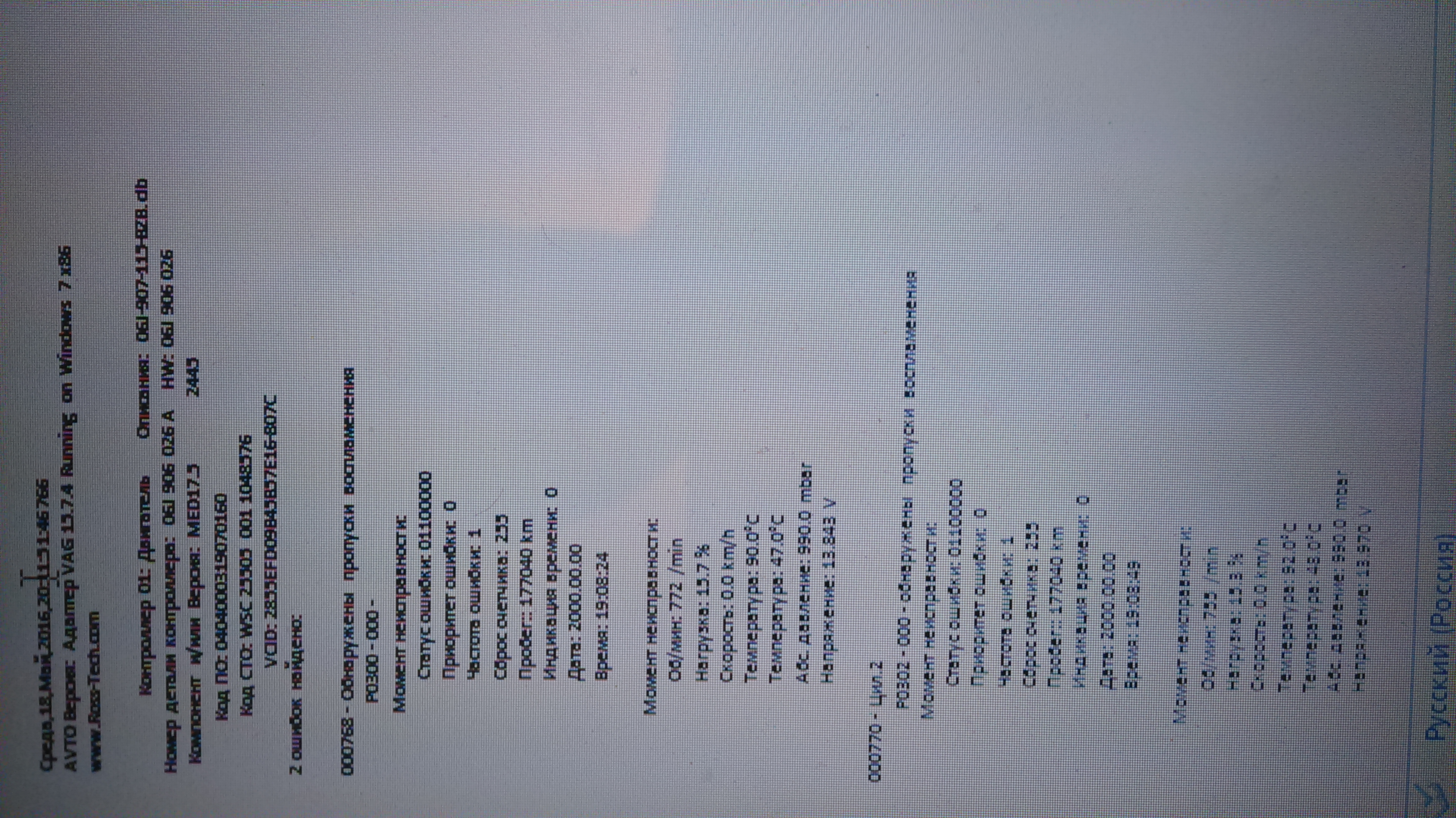

Сообщение Nikkstyle » 19 май 2016, 12:24
Пластинка приклеенная на ось
Всем привет!
Снимал коллектор, ошибку р2015 победил. На ось приклеил металлическую пластинку. Хоть ось и геометрически прямоугольная ещё была заметил при сопряжении с датчиком потенциометра не плотное соединение, и это давало неверные данные датчику о положении зазлонок, которые передавались в ЭБУ, и ЭБУ понимал эти данные как ошибка положения заслонок в тот или иной момент и выводил информацию в виде ЧЕКа.
При съеме у с коллектором выскочили все 4 форсунки.
Что я сделал дальше:
Разбирать коллектор на составляющие я не стал, форсунки из него не вытаскивал, почистил очистителем карбюратора хай гир заслонки коллектора и их каналы не снимая ось, заслонки открывается вручную легко. Почистил дросельную заслонку, помыл и вытер концы форсунок, все собрал и вуаля, все работает.
Да, ещё поменял ВКГ.
Но не все так хорошо как казалось бы, проехал 100 км и затроил двигатель, Вася показывает пропуски воспламенения во 2 цилиндре.
Замена свечи и катушки не помогает, подскажите плиз что делать???
