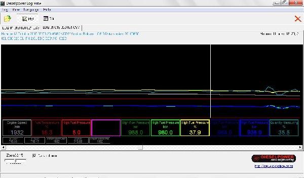

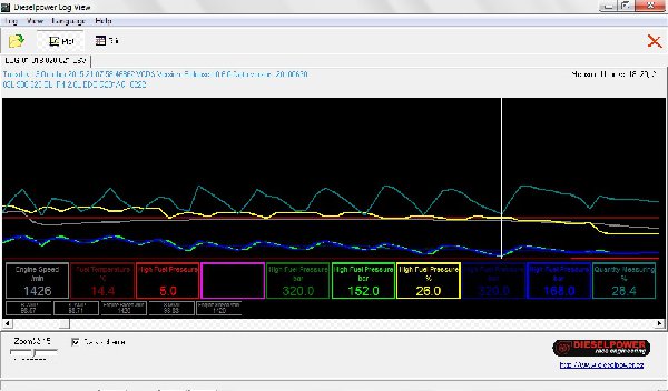

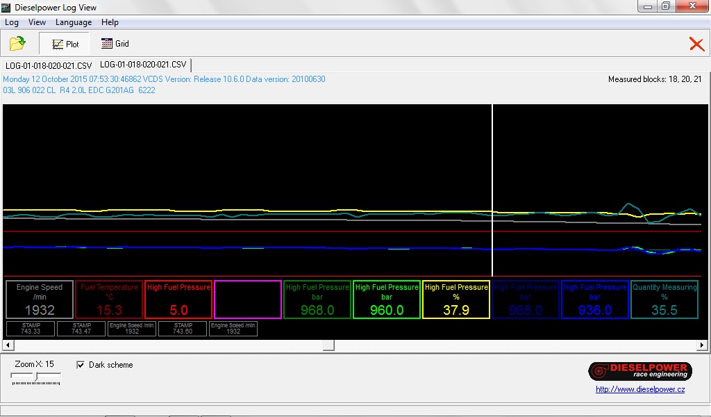

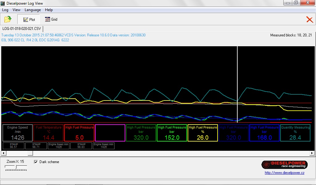

Не буду плодить темы и продолжу эту. В номерах тнвд разобрался, решил сделать контрольные логи на старом тнвд и форсунках и вот что меня озадачило:
1. Работа дозирующего клана n290, расположенного на ТНВД: провалы и подъемы по давлению, клапан постоянно открывается и закрывается.
2. Когда обороты поднимаются уже в район 2000 и выше, то клапан n290 нормально работает.
Когда давление в рампе управляется через регулятор давления в рампе или совместно с клапаном дозирования топлива и регулятором давления в рампе, никаких ошибок нету. Ошибки по низкому или высокому давлению появляются только при управлении давлением в рампе через клапан дозировки топлива n290.
Вот лог за целый день, если кто разбирается, может посмотреть:
LOG-01-018-020-021.rar
Был бы рад если бы кто-нибудь тоже сделал лог 18,20 и 21 группы. Мне кажется, что проблема в подклинивании клапана n290, а не в смерти тнвд, уже много месяцев в топливной чисто, никаких нету проблем с заводом и тягой, да их и не5 было раньше, только редкие ошибки по давлению ((((((

Я попробую посмотреть по логам. У Вас давление в рампе сильно скачет на хх? Посторонние звуки есть от тнвд?

На холостых давление скачет максимум на 15-20 бар, по логу видно.

Сообщение Volkov » 18 окт 2015, 10:48
Spec
У меня по жоще пляшет.

Сообщение Volkov » 18 окт 2015, 11:57
С разбросом в 200 бар??) Странноватая регулировка..(

Сообщение Spec » 18 окт 2015, 13:51
По поводу регулирования давления в рампе:
018 Регулировка давления в рампе
Частота вращения двигателя
[об/мин]
Температура топлива
[°C]
Состояние регулирования давления в топливной рампе
00 Зажигание включено, режим управления
01 Режим управления после запуска
02 Режим регулирования через клапан регулирования давления
(при переходах между управлением и регулированием)
03 Режим регулирования через клапан регулировки количества
04 Режим регулирования через редукционный клапан
(нормальный рабочий режим)
05 Режим регулирования через клапан регулировки количества
06 Режим регулирования через редукционный клапан
(при переключении на регулирование давления через
клапан регулирования количества)
07 Режим управления (двигатель останавливается)
08 Режим управления (при переходе с режима управления на
режим регулирования)
11 Режим управления после движения до пустого бака
15 Режим регулирования через редукционный клапан и клапан регулировки количества
16 Переключение на режим регулирования через редукционный клапан на клапан регулировки количества
17 Переключение в режим CPC-регулирования
18 Переключение на режим регулирования через клапан регулировки количества
Уже много снял логов и проблема со скачками и провалами давления исключительно происходят при режиме 05 или 18, т.е. через клапан n290, в режимах 4 или 15 проблем нету, т.е. клапан на рампе N276 вполне нормально работает.
