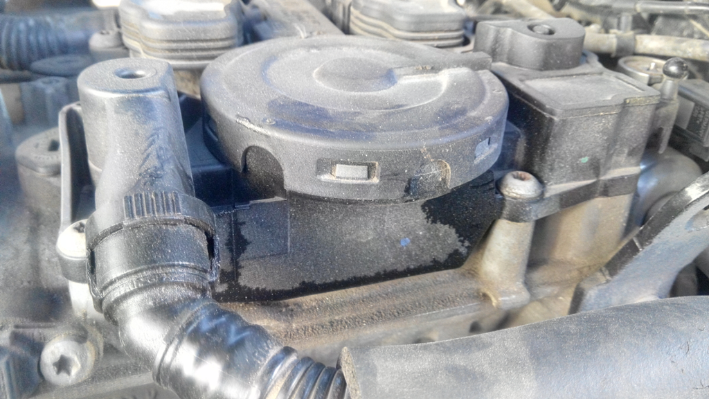

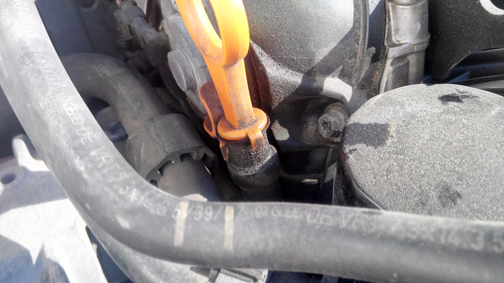

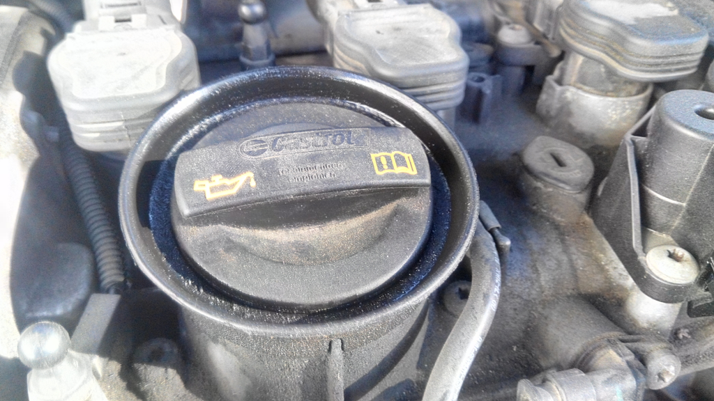

Приветствую!
Проблема в следующем: давит масло через щуп, маслозаливную и маслоотделистель (клапан ВКГ). Маслоотделистель менял в прошлом году, поставил 06H103495AC. Из-за чего такое может произойти? И как бороться?

Думаю, причина - прорыв газов под давлением из камеры сгорания в картер. А в следствии чего - это уже другой вопрос (кольца, клапана, прокладка ГБЦ).

При исправном клапане вкг наружу давить не должно. Когда щуп вынут что происходит? С клапаном "АС" должно прилично засасывать. Там разрежение на х.х. 35-40 мбар.

Как открыть клапан ВКГ? Что то пробовал, боюсь сломать защелки...
И мембрана, которая там стоит - подойдет от Чери?

Аккуратно поддеть отверткой защелки.
мембраны бывают отдельно
