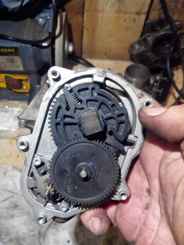

Сообщение A1nikin » 28 апр 2015, 21:34
Хочу поделиться решением проблемы по указанной в заголовке ошибке. Почитав кучу материала в форумах, по указанной ошибке 008201 - короткое замыкание привода заслонок впускных каналов практически ничего не нашёл. И только в комментах совершенно по другой теме эта ошибка была раскрыта. Решение вопроса очень простое. Необходимо снять и разобрать привод 03l 129 086 v120. Он состоит из двух частей V 157 это электромотор и G 336 это потенциометр электронный. Нам нужно достать из указанного агрегата маленький электродвигатель, вскрыть его и почистить от графитовой пыли. Ну и у бедиться, что щётки и другие составляющие "живы". Вот эта пыль и даёт ошибку 008201. Не перепутайте полярность при сборке. Что ещё интересно- при отключенном разъёме от 03l 129 086 v120 ошибка выдаётся 008214. Это замыкание на плюс. Логики я не уловил в этом. Но не суть. Главное траты нулевые или если этому двигатею хана, то вот вам ссылка на китай. http://ru.aliexpress.com/item/ORIGINAL- ... 94134.html Вот этот моторчик надо разбирать и чистить.

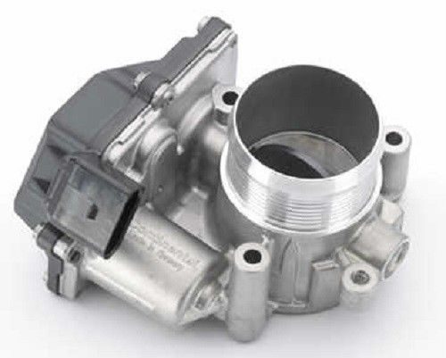

Сообщение Mihastov » 07 июн 2015, 17:17
Какая проблема именно с твоим двигателем ?
На фото - привод
вихревых заслонок .
Mihastov
Сообщения: 482
Re: Ошибка 008201

Сообщение Mihastov » 07 июн 2015, 19:44
Дело в датчике положения открытия заслонок .
Либо ставь винт либо замена . Там куча промежуточных пластиковых тяг . Сумарный люфт и дает эту ошибку . ЭБУ на неё и ругается так как не понимает что заслонки полностью открыты .
Замена детали , что на твоем фото конечно решит проблему . Вопрос в стоимости , она продается только в сборе .. Я решил её относительно бесплатно . На долго ли - не знаю .
Mihastov
Сообщения: 482
Re: Ошибка 008201

Re: Ошибка 008201
Сообщение Mihastov » 08 июн 2015, 00:36
У тебя проблема не в моторчике ( читай внимательней ) .
Ошибка по датчику положения из за люфтов .
замена только моторчика - ничего не изменит . нужно менять впуск в сборе (заслонки с корпусом , промежуточными тягами и приводом) или колхозить как в фотоотчете .
Вообщем замена всего впускного коллектора на новый или гараж-тюнинг на вечер .

Re: Ошибка 008201
Сообщение Mihastov » 08 июн 2015, 07:20
Это ДЗ - дросельная заслонка . её нужно просто отмыть для профилактики .
На предыдущей фотке(которую я рекомендовал менять или чинить ) заслонка впуска (вид с торца , со стороны привода) .
Это две разные детали !!!
у тебя проблемма с впускными заслонками , которые являются частью впускного коллектора .
П.С.
Дружище , найди толкового механика и покажи ему фотоотчет . Мотор не дешевый .
Может самому не надо :?:
