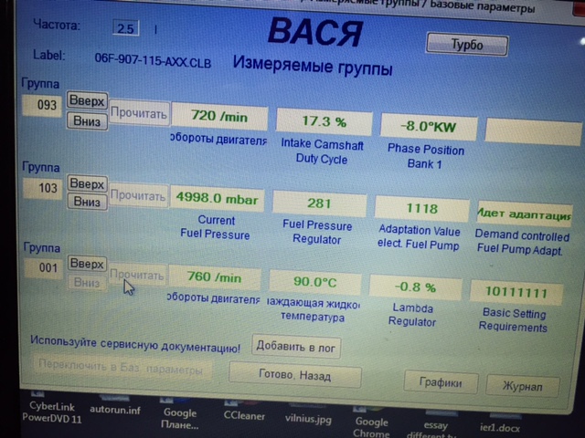

Здравствуйте други
До замены натяжителя и цепи в 93 группе было показание -10
После замены рассчитывал, что отклонений в показаниях не будет,но результат оказался не радужным. Ставили цепь по меткам, брал у ОД.
Ошибок по двигателю никаких нет.
Двигатель 2.0ТФСИ

Как решил то?
