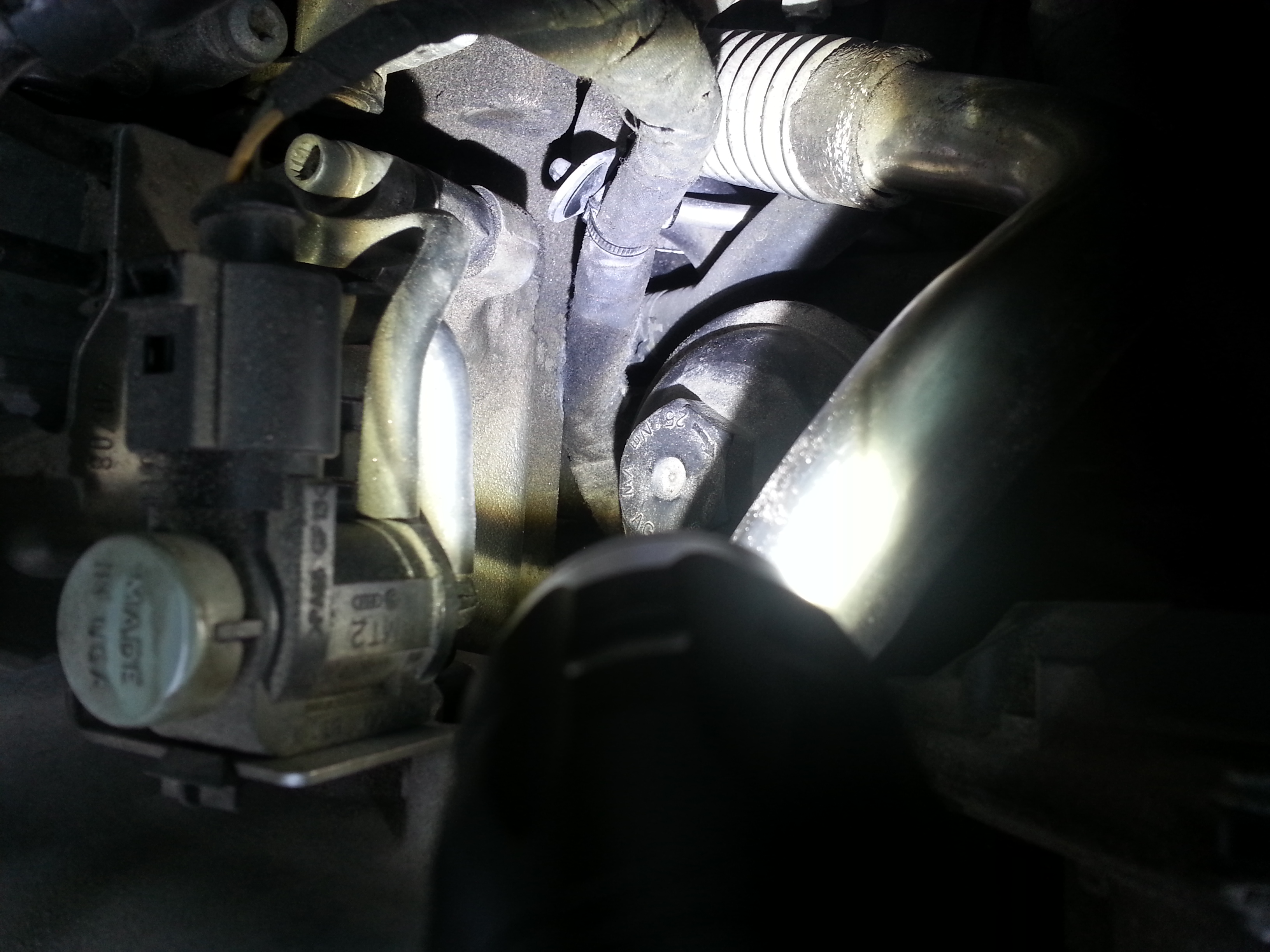

Номер написал, потому что не уверен он это или нет. Если он вижу место, где проводка касается двигателя,чуть правее крышки масляного фильтра двигателя, буду вскрывать. Спасибо за помощь.

Добрался я неконец то до проводки. Нашел где она трется о гофру шланга эл. подогревателя двигателя (установленного мною же) :oops:. В общем всем спасибо, особенно Павлу, за подсказку.
