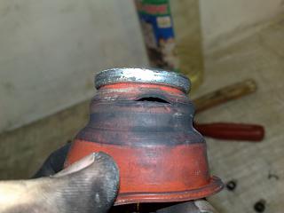

Свистит воздух из-под штока привода заслонки радиатора ОГ. Несильно так. Снял сегодня этот привод, разобрал. Махонькая дырочка в резинке вакуумного привода. Заклеить или заделать, как я понимаю, нереально? Поскольку надо было уезжать домой, вместо нужной резинки просто поставил подходящую вырезанную из пыльника от ушатанной шаровой, найденной неподалеку.
Эрзац-замена, конечно. Собственно, вопросы:
1. Где взять подходящую резинку? Или чем заменить?
2. Если заслонка будет постоянно в одном положении - это наверное плохо?
Вот резинка (фото не мое, но резинка - та что надо) :)
Реально жаль отдавать кучу денег за замену радиатора ОГ целиком...
