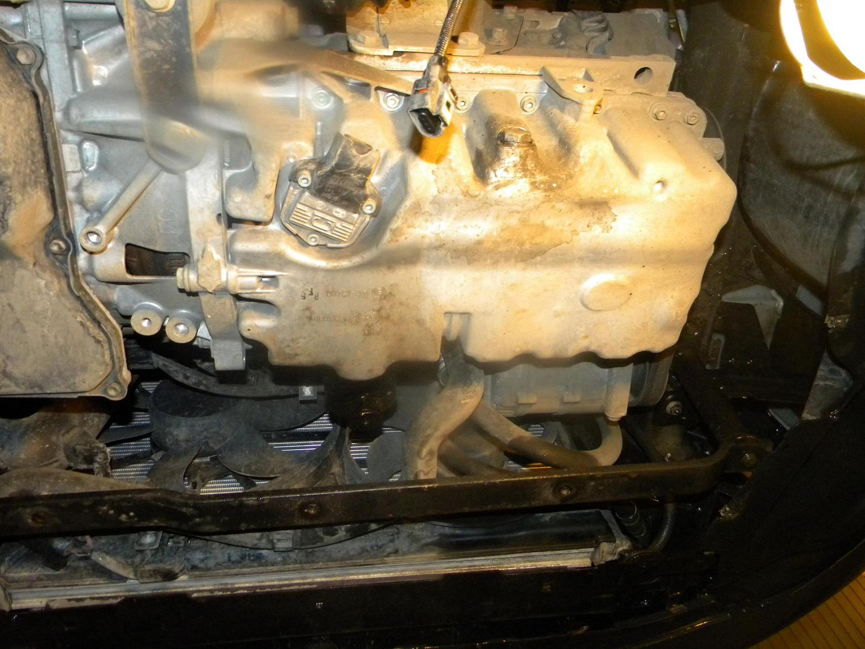

Сообщение Amplify » 05 фев 2011, 21:25
Dima79 писал(а):если есть лонглайф, то есть, если нету, то не будет... проверить можно элементарно легко (не надо расшифровывать вин, не надо включать зажигание без масла):
а если к поддону снизу приделана что-то типа шоколадки с проводочками (см. влево от сливной пробки) - это что такое, наверняка какой-то датчик ??? (BVY 2.0 FSI)
Amplify
Сообщения: 743
Re: oil sensor workshop
Сообщение isaev57 » 05 фев 2011, 22:34
это как раз таки и есть датчик уровня масла

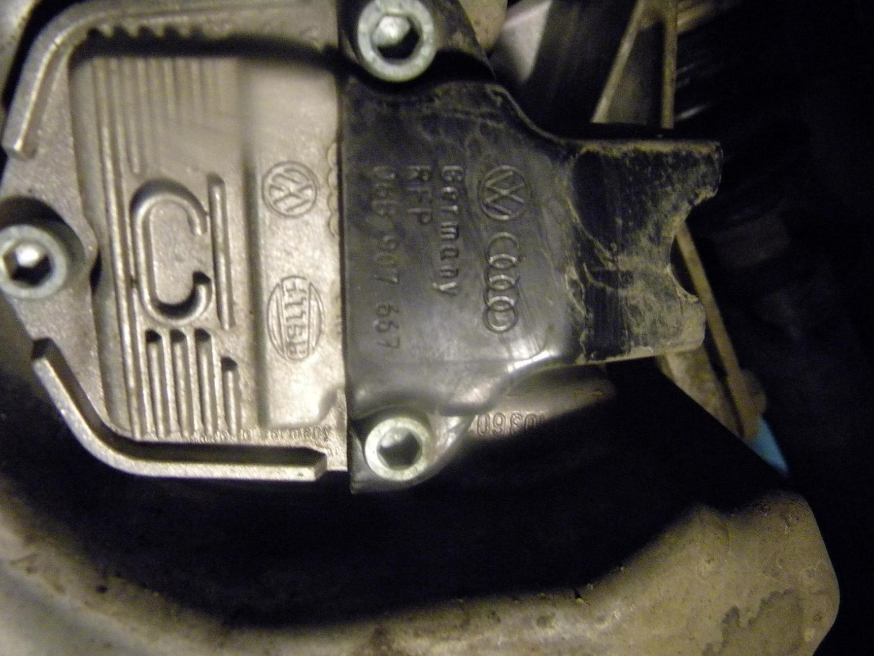

Сообщение isaev57 » 07 фев 2011, 11:25
вот сам датчик
isaev57
Сообщения: 1505
Откуда: Орёл
Сообщение Dima79 » 07 фев 2011, 11:51
спасибо, интересно было посмотреть как он выглядит в натуре.

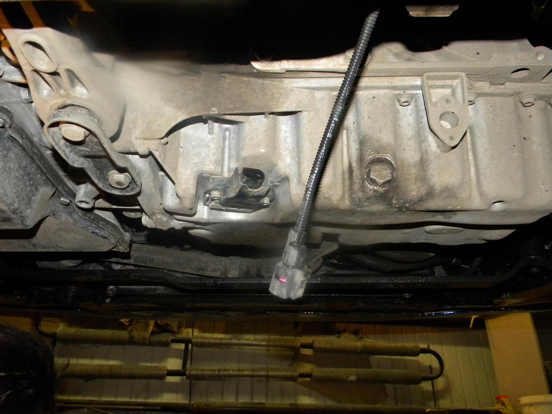

Сообщение Рябой » 09 фев 2011, 21:54
Седня таже херь-зажглась масленка,при заводе тухнет...Уровень долил по самое не балуй...Снял защиту-епнулась глыбина льда размером с мяч...Обнаружил жгут проводов к датчику,один разорван,то ли приводом перетерло,то ли льдом...Соединил,заизолировал,но проблема осталась...Что предпринять?
