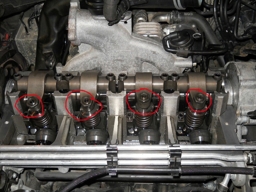

Остальные кулачки на подходе :D После снятия распреда-регулировка преднатяга НФ (фото),после снятия шестерни-синхронизация КВ и РВ устанавливаем в 0(допуск +-6 градусов)но это уже другая тема :)
