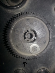

Добрый день может кто нибудь сталкивался с проблемой картерных газов. У меня постояно ломмает щестерню я незнаю уже что и делать может кто нибудь подскажет что делать? или подобрать можно какую нибудь щестерню а то датчик стоет нормально. Фольцваген пассат б6 2.0 FSI 2006 год 204т пробега двигатель BVY

Сообщение ВалераБОСС » 25 май 2015, 21:42
3D_max писал(а):фотку выложи нормально. не совсем понимаю, скорее всего ты имеешь в виду егр а не картерные газы
Да егр
Щестерню ломает

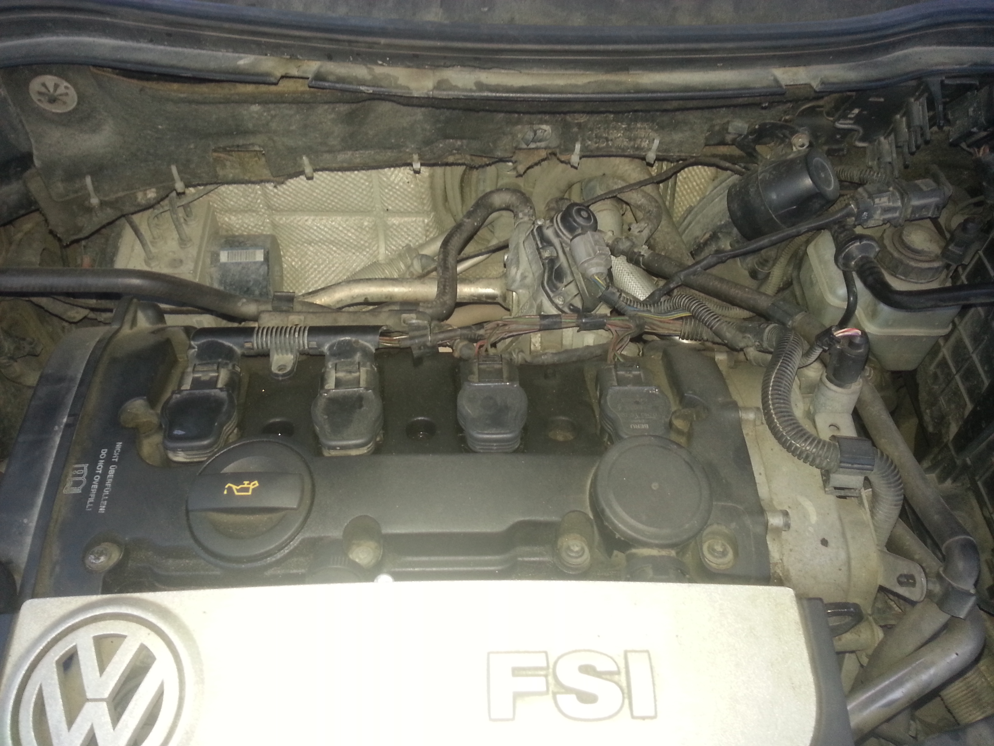

Сообщение ВалераБОСС » 25 май 2015, 22:30
Это датчик

Сообщение ВалераБОСС » 25 май 2015, 22:39
В нйм шестерня ломаеться что сделать чтобы не ломалась? и какую можно поставить под замен?

Сообщение ВалераБОСС » 26 май 2015, 08:46
Вот указал где сломано

Re: ЕГР
Сообщение ВалераБОСС » 26 май 2015, 08:48
ВалераБОСС писал(а):Вот указал где сломано
Как можно сделать эту шестерню или заменить на какую можно? и есть ли варик железную поставить?)
