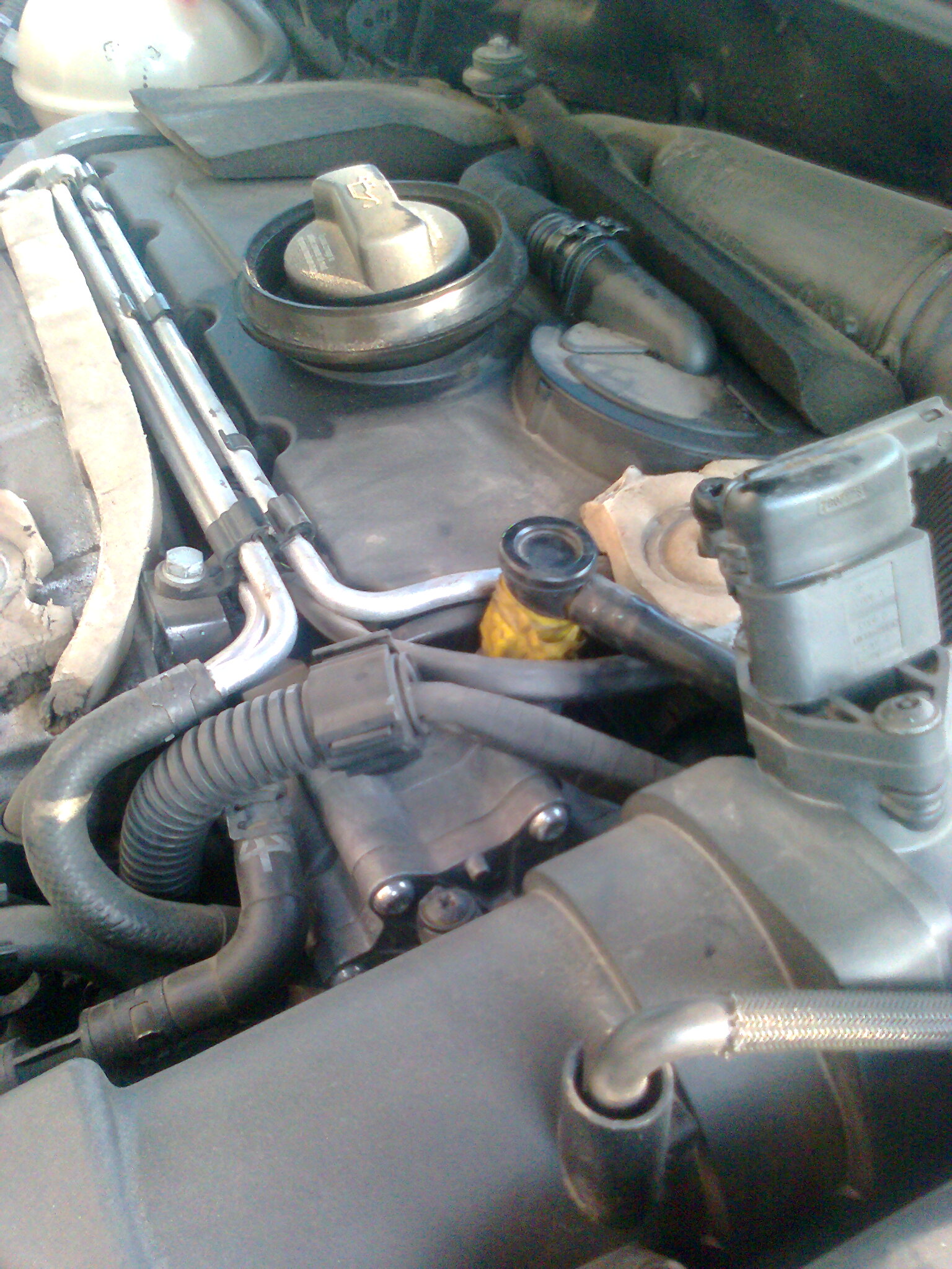

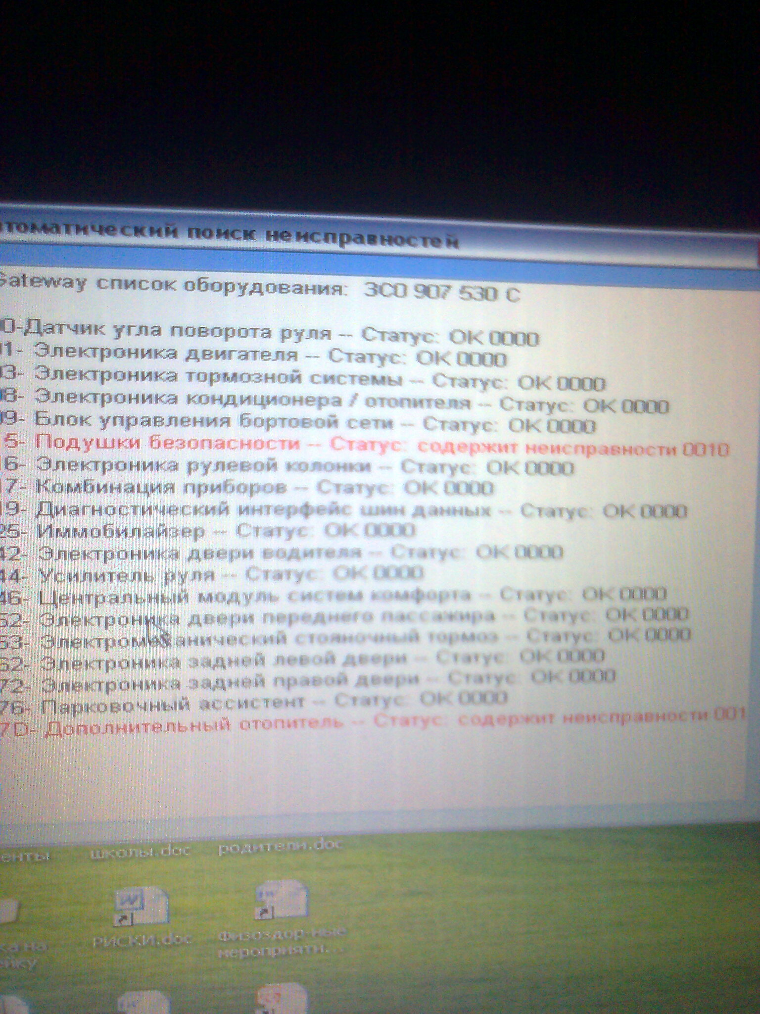

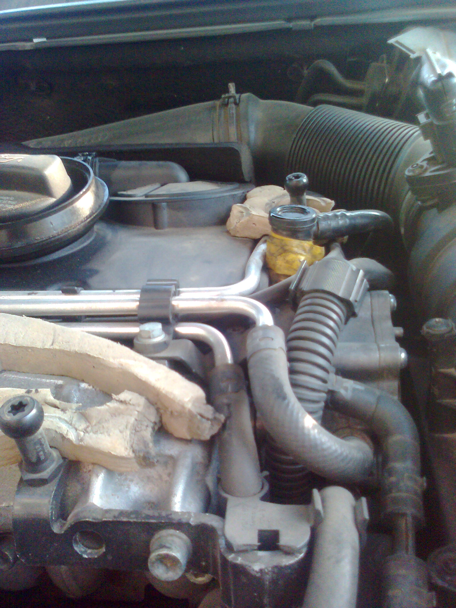

Сос и хелп господа и товарищи!!! Ситуация не новая,похожие случаи почитал ,но все же несколько вопросов имеется. Заглох при выезде на главную на скорости 10 км. попытки завестись успеха не имели. На шнурок и домой... Дома вскрыв фильтр вижу знакомую картину-сухо. Знакомую потому что в январе менял насос в баке со сливом топлива и чисткой бака. Ставил пиербург.Залив фильтр ,после ряда попыток запустился и дотянул до гаража(примерно 1 км) где снова заглох. Да,ошибок на панели никаких... В гараже прицепил ВАСЮ-всё чисто.Сняв сидушку послушал насос.Гудит, чертяка.Конечно нужно было-бы проверить как он качает,но... Неужто за пару месяцев в баке что-то могло случиться? Вопросы у меня возникают по тандемному насосу.При чистке бака заметил что топливо тёмное(по моему указывает что с тандемом непорядок). И очень смущает этот калхоз с трубкой
. Залив полный бак и снова фильтр с трудом завёл и загнал в гараж,вася по прежнему молчит.пару раз попробовал стоп- пуск. Вроде заводит. Стемнело,гараж без освещения ,на этом закончил. Может ли быть причина в тандемном насосе и как его проверить? Да ещё забыл с чего нужно было начать: ПАССАТ Б6,2005г.,2.0 тди BVE
