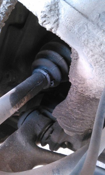

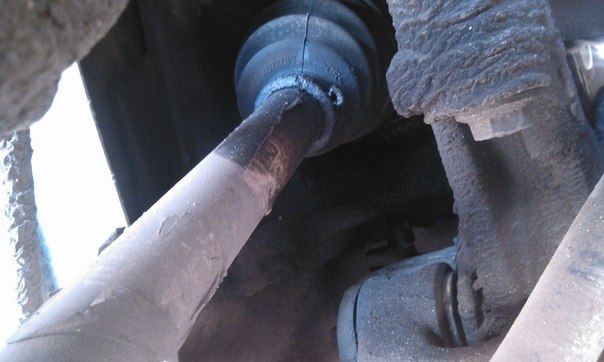

Форумчане! под левым передним все в масле((( можно с этим ездить?

Скорее всего сальник привода, лучше устранить

У меня что то типо этого было-оказалось ослаб хомут на внутренней гранате. Кстати где то читал у многих такой трабл, причем именно с левым внутренним шрусом.

Пыльник сухой, вряд ли сальник привода. Подтяни маленький хомут на пыльнике внутр. шруса, похоже из под него в жару выбивает смазку. Удачи.

Сними пыльник и посмотри сопливится ли сальник.

Сержант писал(а):Подтяни маленький хомут на пыльнике внутр. шруса, похоже из под него в жару выбивает смазку. Удачи.
Я пытался подтянуть, не помогало. Пришлось купить новый, снять пыльник, отмыть посадочное место и поставить хомут. После этого пробег 7 тыс.км.
