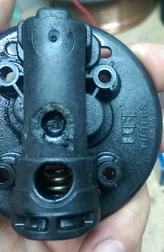

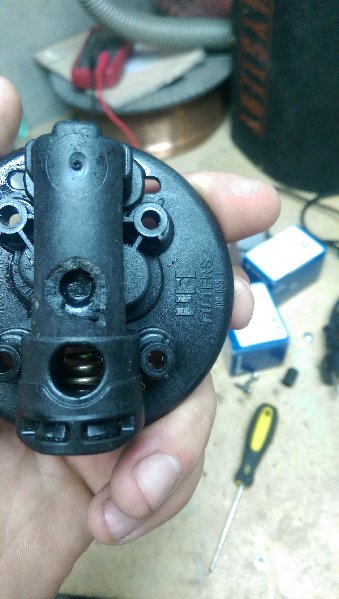

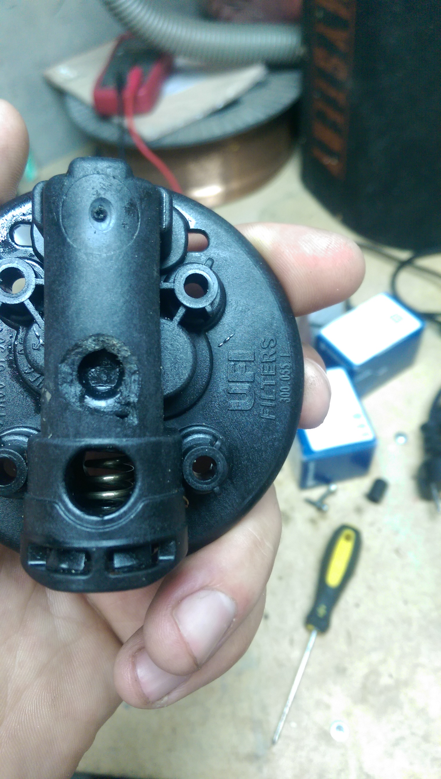

Подскажите как быть, до меня кто то сломал шток забора солярки на крышке топливного фильтра. Я его приклеиваю эпоксидной смолой, но хватает этого не на долго. Может есть у кого крышка эта отдельно или может ее отдельно можно заказать,а то целиком мне корпус более чем за 13000 руб. на фиг не нужен?! Фото не мое)

Разборки рулит,б/у ищи и будет тебе счастье...не ходовой товар на шротах.

Клеить не вариант,фильтр на этой пимпочке постоянно "дрегается".
Когда клеешь,откручиваешь пластмасску (на 4ох болтиках она)? На ней номерок должен быть,она помоему идёт отдельно от железной крыжички.

Знакомый год назад за 3,5тр новый покупал.
Re: Сломана крышка топливного фильтра
Сообщение SEAT » 11 июн 2015, 16:32
а чё,трубку с резьбой не вогнать туда вместо отломанного соска?
Сообщение Burchik » 11 июн 2015, 17:59

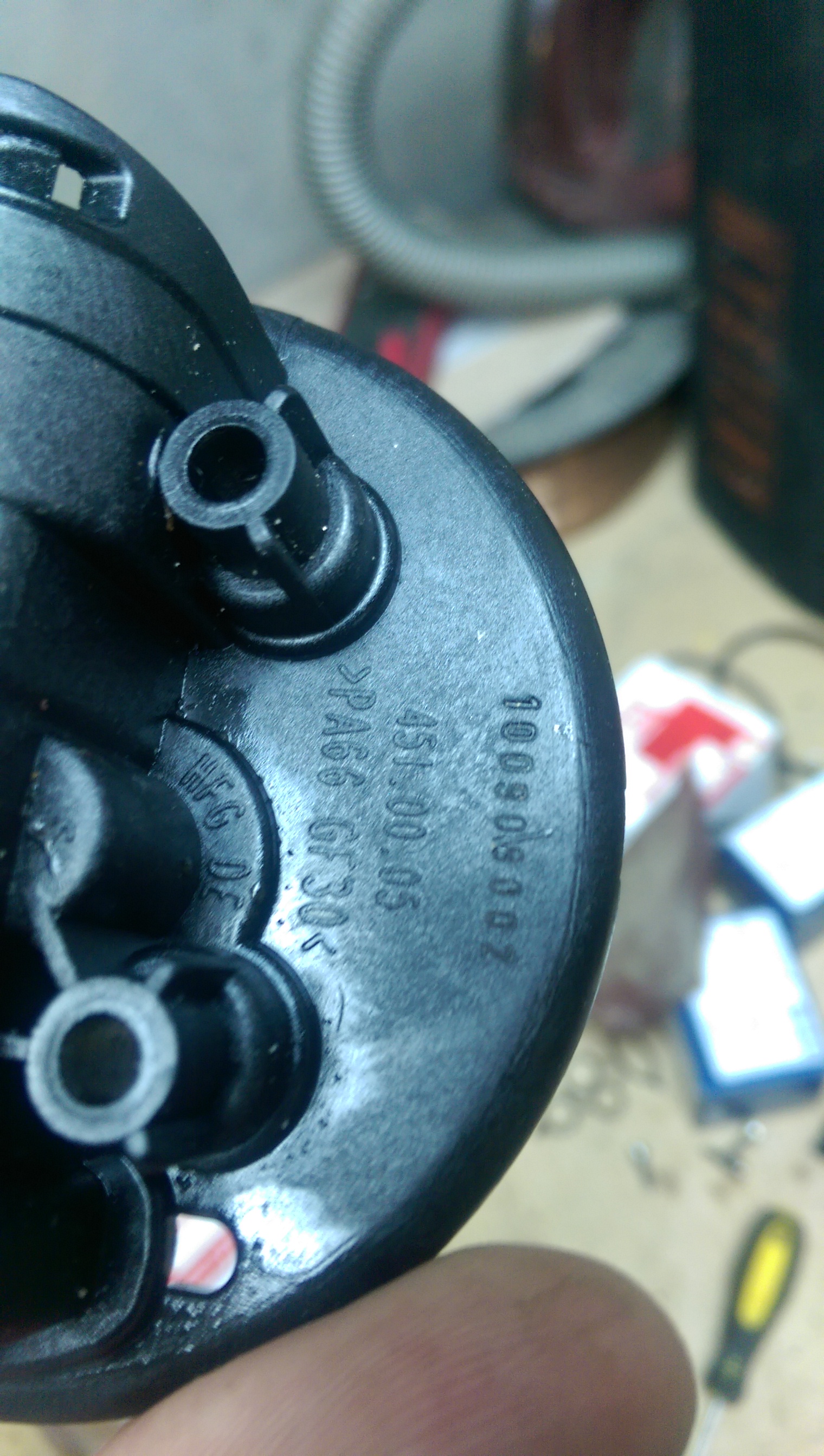

Привет Юр, вот опять и началось, походу солярки хапнул, на старой завелся нормально,поехал заправился, прикатил в Брянск и началось, заводится очень долго,но если завелся то все без проблем. Слил всю систему и заодно фильтр опять вскрыл. Было немного воды и мимо этого штуцера все в насос. Клеил раз шесть уже, сегодня взял на работе клей немецкий двухкомпонентный,армированный, им вроде кислотные бочки заклеивают даже - последняя надежда пока не найду крышку. По поводу цены, то екзист цену ставит в 13000 рублей, а 3-5к. это б.у. да и нету. Трубку не вкрутить никак. Ладно, если вдруг кому попадется фильтр, пишите - куплю. Номера все забивал которые на ней, ни один не бьется. Пошел клеить.

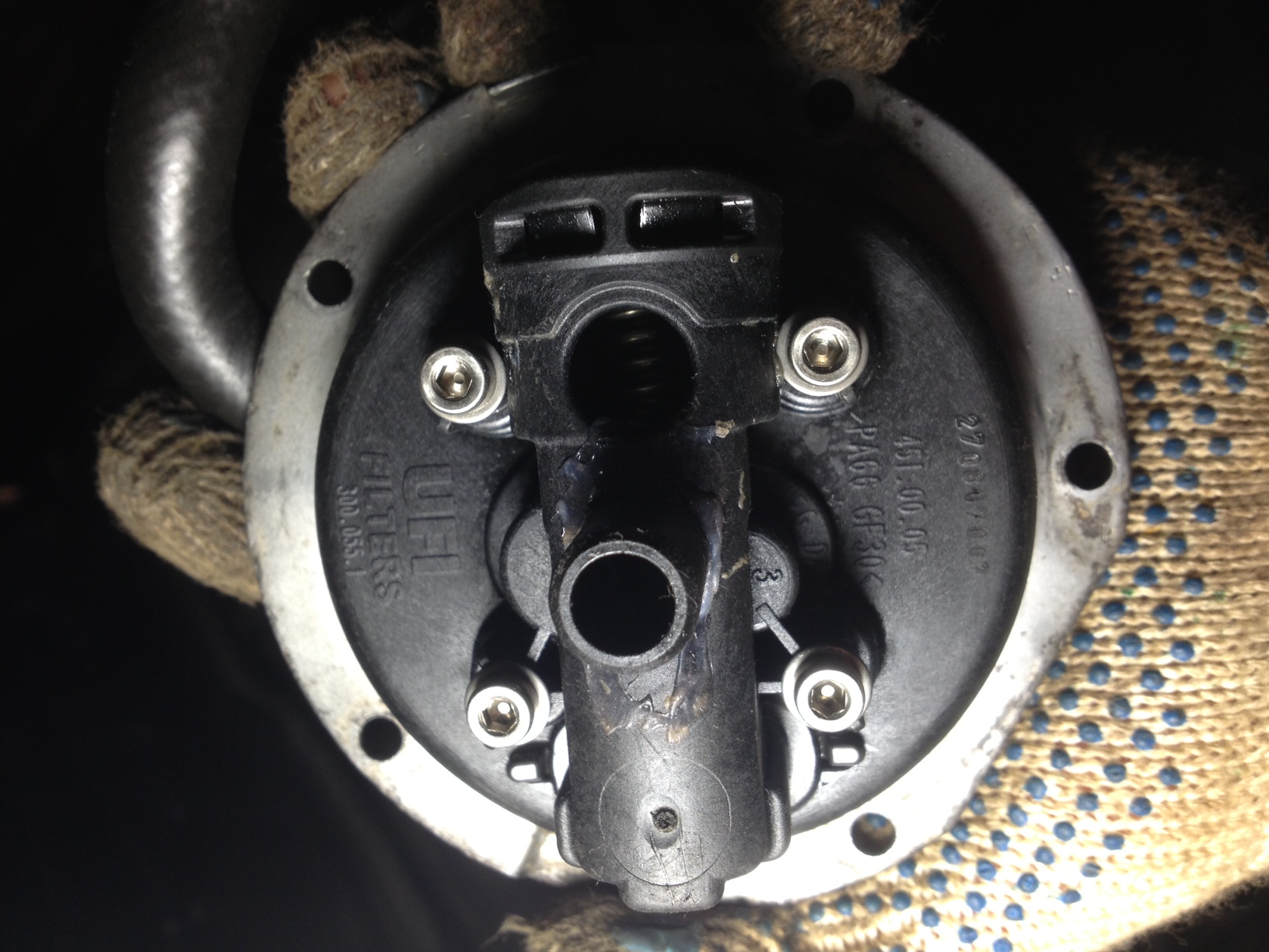

Вчера тоже сломалась эта хрень, холодной сваркой заклеил, но это не надолго. Подскажите где можно купить б/у ?

3C0 127 400 C
она ?

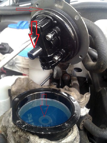

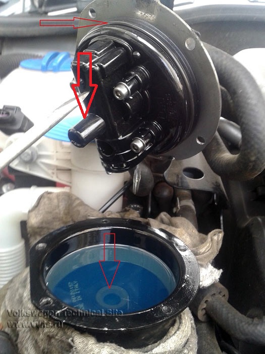

Сообщение ianov » 02 сен 2015, 23:19
Как ломаем?
После выкручивания всех болтов крышки, когда поддеваешь отверткой то нужно делать это равномерно и очень "нежно" т.к. фильтр весь в солярке тяжелый и если чуть изменишь угол наклона крышки может оторваться сосок на котором держится фильтр.
Сто раз делал это действие и всегда очень аккуратно, не спеша и не ожидал что крышка такая хрупкая.
Так что имейте в виду, не повторяйте наших ошибок...

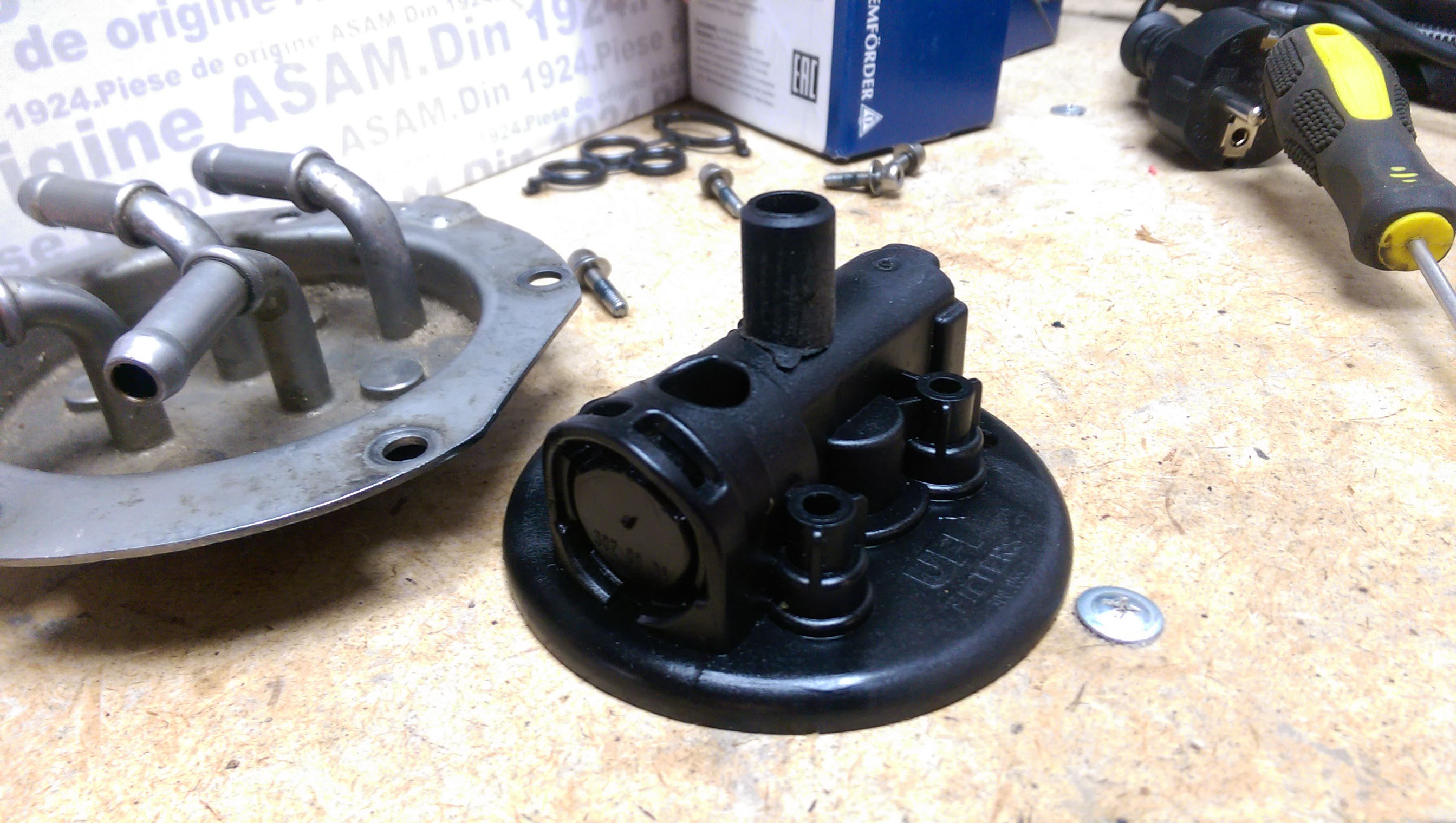

Народ, подскажите, есть ли в крышке топливного стакана какой-либо клапан? Недавно заглох по дороге, заморгала спираль, вася дал ошибки датчика коленвала, открыв капот обнаружилось, что из стыка между сстаканом топливного фильтра и крышки херачет салярка, которая залила датчики, несколько раз поменяли топливный фильтр с уплотнительными кольцами, та же петрушка, из стыка сечет солярку. Очистив подкапотное пространство ошибка пропала, но саляру так и травит. В чем может быть проблема? Может ли в стакане фильтра создаваться избыточное давление и есть ли на крышке топливного стакана какие-либо клапана, которые могут выйти из строя?

Проблема в кривых руках кто менял фильтр, возможно погнул крышку, не правильно заменил кольцо и тд.
Излишнее давление сбрасывается в бак, Причем через свой радиатор охлаждения.

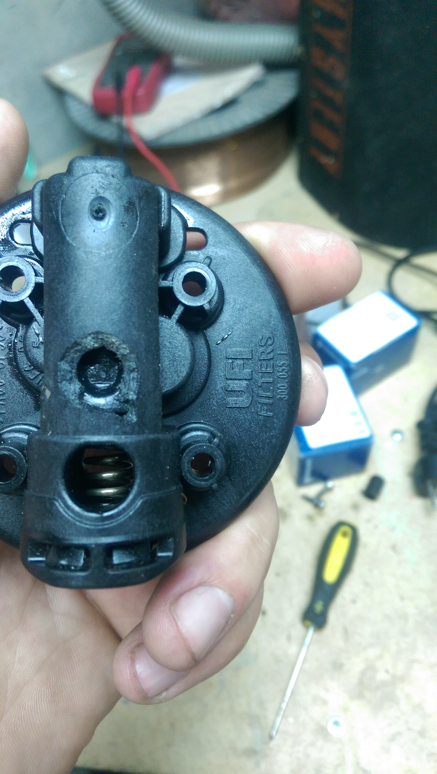

6657008 писал(а):Народ, подскажите, есть ли в крышке топливного стакана какой-либо клапан? Недавно заглох по дороге, заморгала спираль, вася дал ошибки датчика коленвала, открыв капот обнаружилось, что из стыка между сстаканом топливного фильтра и крышки херачет салярка, которая залила датчики, несколько раз поменяли топливный фильтр с уплотнительными кольцами, та же петрушка, из стыка сечет солярку. Очистив подкапотное пространство ошибка пропала, но саляру так и травит. В чем может быть проблема? Может ли в стакане фильтра создаваться избыточное давление и есть ли на крышке топливного стакана какие-либо клапана, которые могут выйти из строя?
Разобрали еще раз, походу заклинил клапан обратки, а фото (фото не мое) в крышке есть пружина (клапан), который по идее при избыточном давлении гонит салярку обратно в бак, так вот эта пружинка вообще не двигается (заклинила), то есть в стакане создается большое давление и топливо выдавливает из стыка стакана, как нибудь можно починить эту крышку (на фото), вымочить в чем-либо либо менять? Кто нидь сталкивался в этой проблемой?

Раз такое дело, проще заменить...(( Колхозить с топливной, чревато последствиями для лопатника.

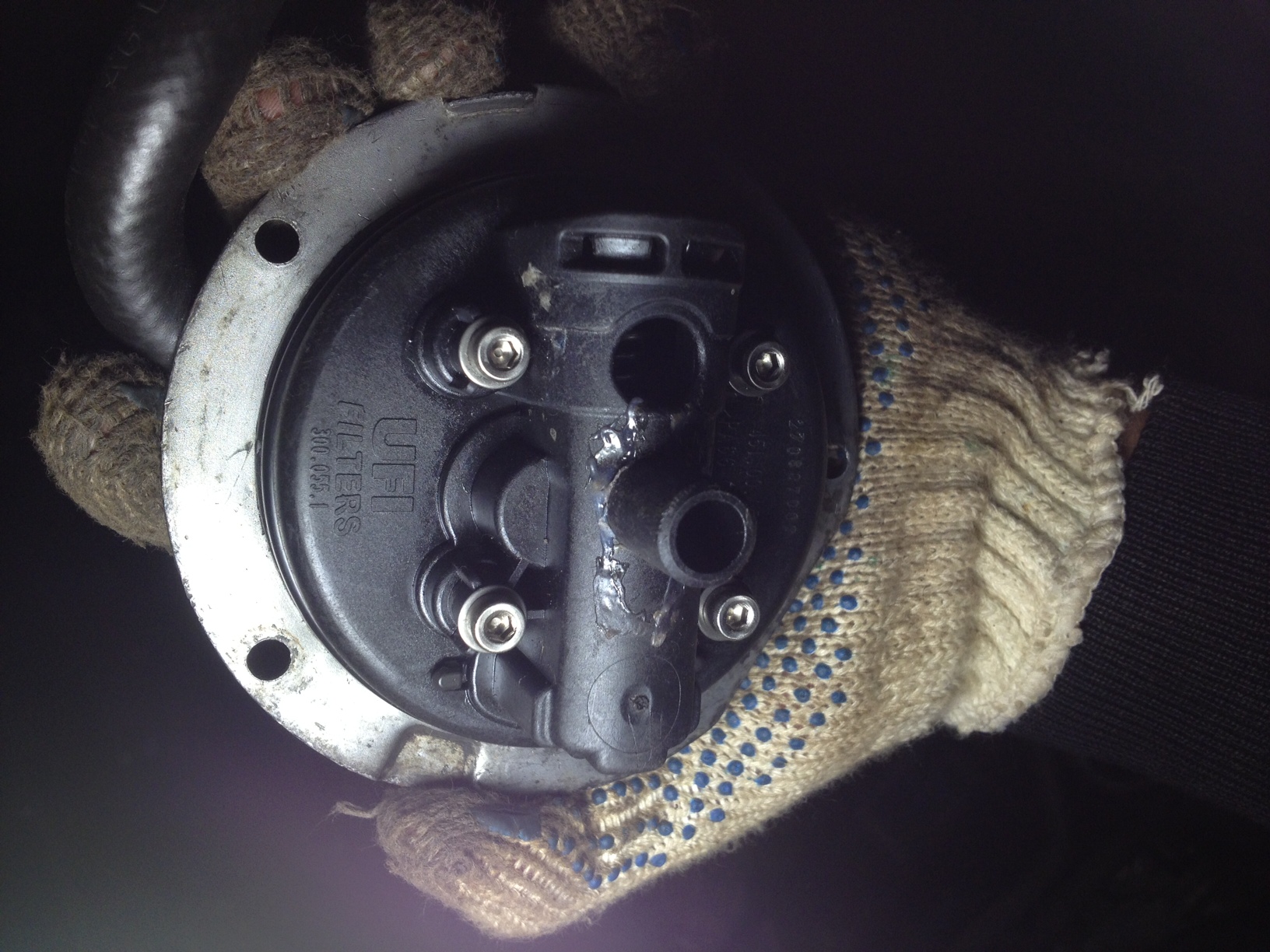

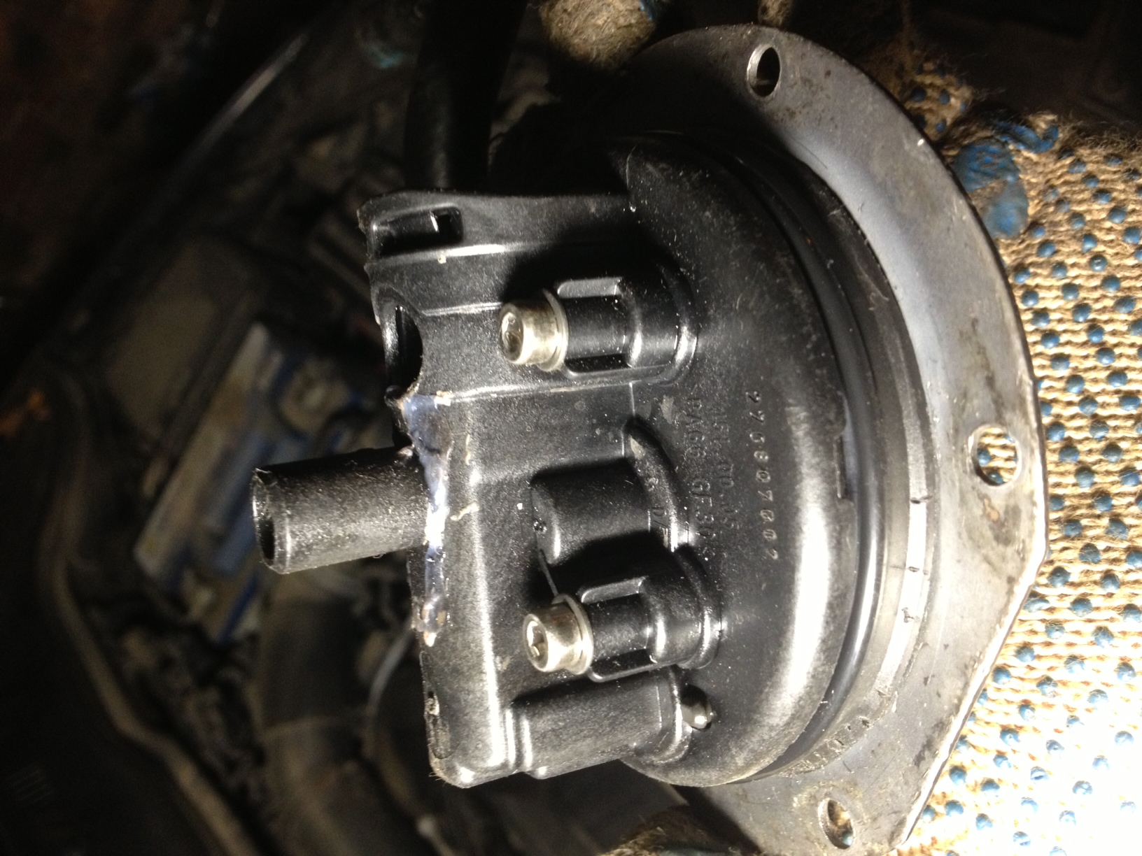

Добрый день. Вчера при замене топливного фильтра B6 1,9 TDI мастер показывает мне сломанную крышку и говорит, что при предыдущей замене фильтр был просто брошен в корпус и топливо поступало минуя его. Новый фильтр он мне поставил в корпус с повреждённой крышкой и посоветовал как можно быстрее заменить корпус на новый. На предыдущем фильтре автомобиль проездил более 10000 км. Ни каких проблем с топливной системой при этом пробеге не возникало.

Что за топливо у Вас в стакане,крышка вся не поймёшь в чём? :shock:
Фото самого фильтр. элемента у Вас нет?
Теперь кулаками махать поздно.Срочно ставте другую крышку,другой фильтр,предварительно удалив всё топливо,и протерев стакан.Дальше время покажет.

Ребята НИКОГДА не клейте ничего!!!!это же топливная!!!!экономия небольшая, а залет огромный, "кроилово ведет к поподалову!!!! Я купил машину без ТНВД и форсунок, у прошлого владельца вот именно из за того что он приклеил эту пимпочку умерла вся топливная, авто без движения простоял 2 года!
