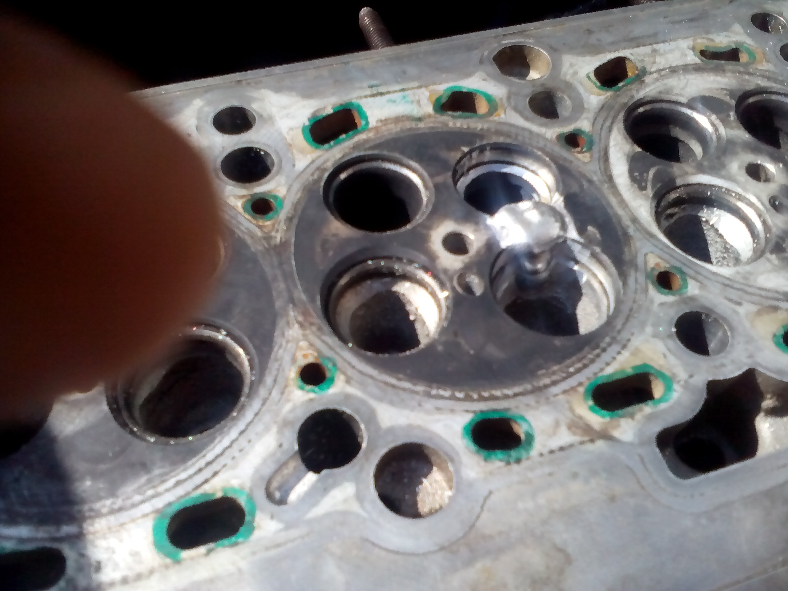

P.S. У меня сейчас стоит в ремонте такой двигун с трещиной в ГБЦ, между клапанами, уходящей на рубашку охлаждения. Мужик с Кирова приехал с кипящим, как чайник, расширительным бачком.
Трещину заварили. Отвез на опрессовку. Думаю оживлю. :)
